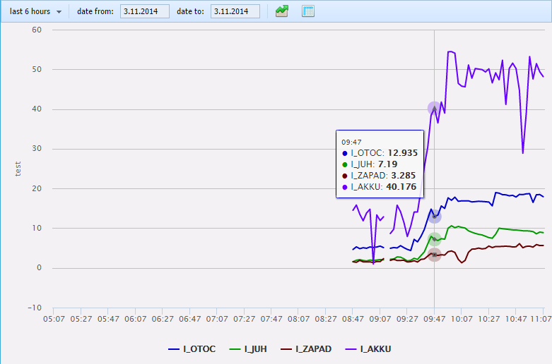

Konecne som sa cez vikend dostal k Dedovi2 a nainstaloval tam dalsie moduly na meranie prudu, napatia a teploty. Takze sme meracie body prudov a napati prehodili zo stareho merania na nove - modularne
Momentalne sa meria 10x prud, 4x napatie a 2x teplota. Ako poznám Deda2 tak urcite sa to este bude rozsirovat a menit
Nove meranie s tromi modulmi (fotka je trochu nekvalitna lebo sme koncili uz skoro za tmy
Moduly zapojene na zbernicu s aktualnymi hodnotami a nastaveniami v testovacej prevadzke
Kedze este bolo potrebne urobit nejake nastavenia a zmeny v systeme tak meranie som spustil az dnes rano a uz tu mame nejake hodnoty
V priebehu tyzdna sa este budu robit zmeny v nastaveniach a grafoch na webe takze pribudnu aj vypocty pre vykony, spocitavanie zhodnych velicin a podobne
