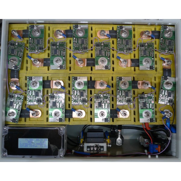

Mohl by mě někdo prozradit co je na obrázku (bílá kostka s chladičem a svorkovnicí)
Nebo aspoň navést co mam hledat na netu
, abych zjistil nějaké info?
Předem díkes

Hmm, za mě to vypadá jak nějaký MOSFET modul. Ale nikdy jsem přesně něco takového neviděl.petrzobran píše:Mohl by mě někdo prozradit co je na obrázku (bílá kostka s chladičem a svorkovnicí)

Pripadá mi to ako nejaké IGBTčko

Zdravím, kdyžtak z čeho to je, nebo bylo, dle mě to bude taky bych řekl dvojitý IGBT tranzistor podle těch 4 svorek a že je to na chladiči.petrzobran píše:Mohl by mě někdo prozradit co je na obrázku (bílá kostka s chladičem a svorkovnicí)

Mam to v batteryboxu od eskutru. Dnes to víc prozkoumám, jak je to zapojený.

budu se stavovat příští týden v E-skutru, tak to zkusím zjistit, ale asi to odpíná zátěž při vybytí aku na určité nastavené napětí.petrzobran píše:Mam to v batteryboxu od eskutru. Dnes to víc prozkoumám, jak je to zapojený.

Jo přesně toto akorát to u mě vypadá jinak. Jsou tam dva bistabil paralelně, a do serie zapojeny další dva bistabíl paralelně. První dva odpojují při nízkým napětí baterii a druhy dva odpojí při možnosti přebíjení, k těm je ještě paralelně přípojeno to na obrázku( pokud se rozpojí bistabil tak se nadbytek pálí v tomto bazmeku).

asi jo, neviděl jsem to na vlastní oči, ale nějak se to musí zajistit při odpojení aku aby neodešel MPPT regulátorpetrzobran píše:Jo přesně toto akorát to u mě vypadá jinak. Jsou tam dva bistabil paralelně, a do serie zapojeny další dva bistabíl paralelně. První dva odpojují při nízkým napětí baterii a druhy dva odpojí při možnosti přebíjení, k těm je ještě paralelně přípojeno to na obrázku( pokud se rozpojí bistabil tak se nadbytek pálí v tomto bazmeku).
