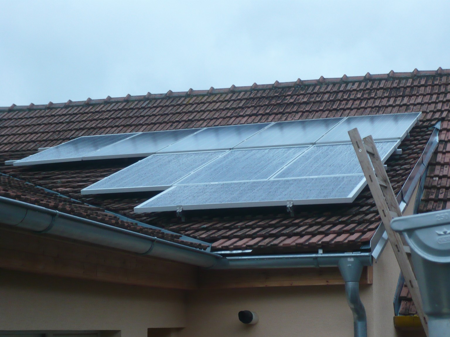

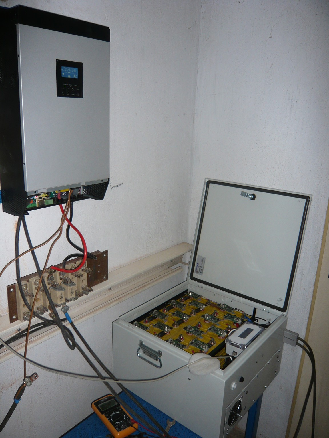

Minulej tejden přišlo další rozšíření na 2680Wp
Axpert pověšenej baterky zapojeny.(zatím zase provizórka)

hodnotím ten akupack, dost dobrý, to bude výhledově v nějaké polici?

pěkné , moc pěkné
hlavně toho volného místa kolem Axperta
. Vzhledem k pozici článků v krabici není příliš vhodná jiná poloha než v jaké je na fotce . Je to z důvodu lokace elektrolitu v článku
na stojáka (svorkami vzhůru) je elektrolit plně vsáknut mezi elektrodami , na boku (třeba po přišoubování krabice na zeď ) část elektrolitu vyteče do hluchého prostoru mezi elektrodami a víkem
částečné zaplavení všech elektrod a nejnevhodnější pozice na ležato - při ní také část elektrolitu vyteče do hluchého prostoru , jenže zatímco část elektrod je plně zaplavena , část je péměř na suchu
což zajísté nelze chápat za zdravé

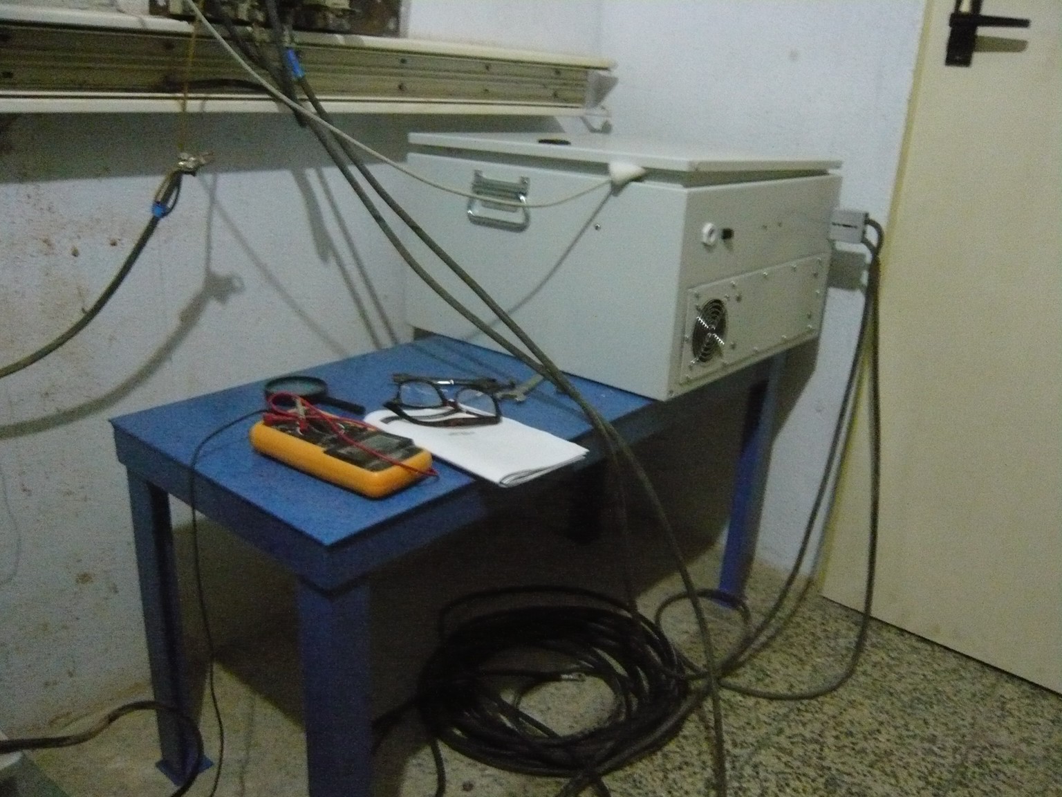

Police nee. Vyráběl jsem pro bednu železný štokrle, aby to jen nestálo na zemi. Štokrle je na dvě bedny, druhá bedna přibude asi na podzim.

Příští rok tam bude asi vyset ještě jedem (pokud budou loveabrams píše:pěkné , moc pěknéhlavně toho volného místa kolem Axperta....
bedna nebude na zdi ani jsem to neplánoval.abrams píše:Vzhledem k pozici článků v krabici není příliš vhodná jiná poloha .... na boku (třeba po přišoubování krabice na zeď )....

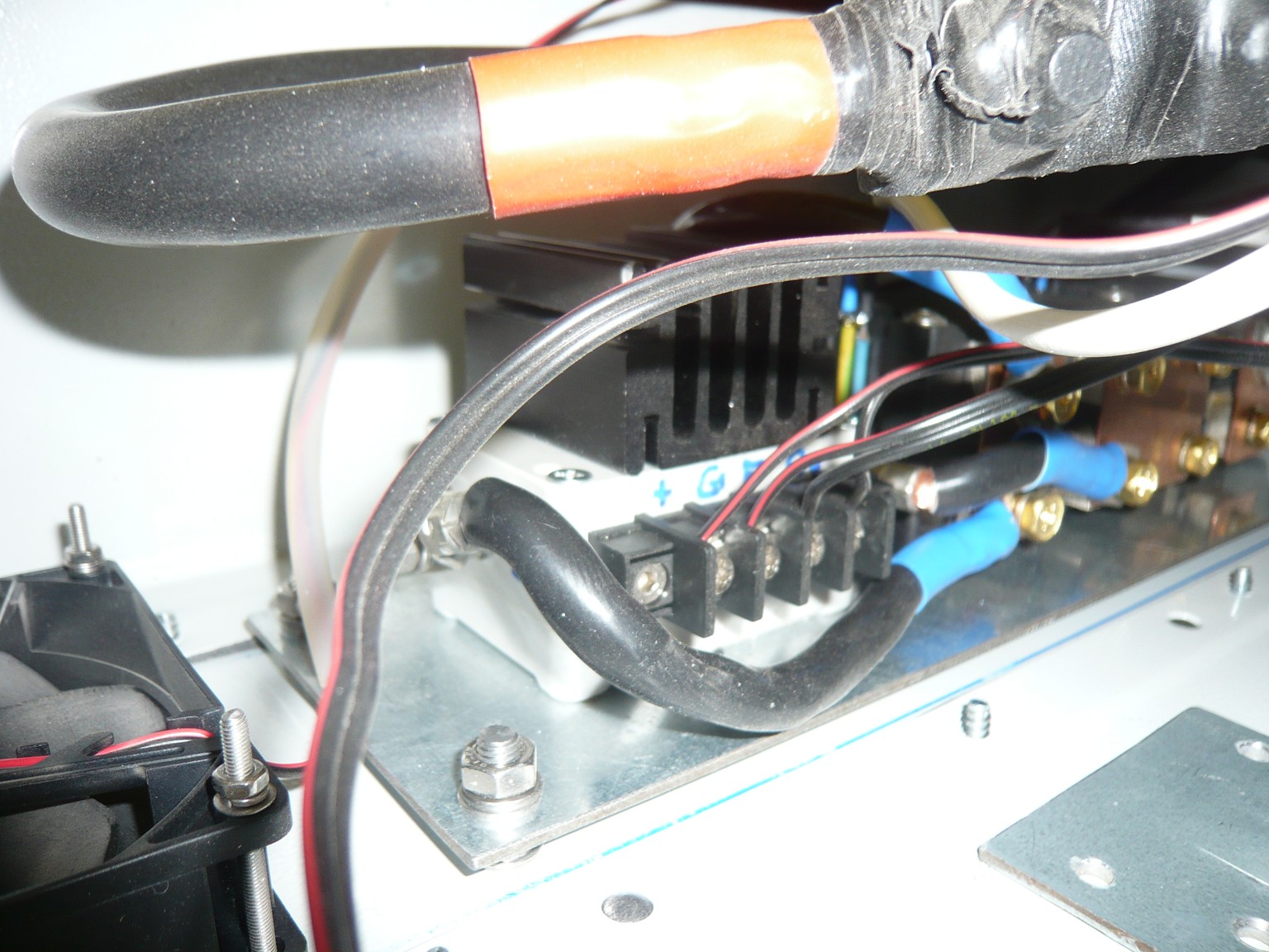

Mohl by mě někdo prozradit co je na obrázku (bílá kostka s chladičem a svorkovnicí)
Nebo aspoň navést co mam hledat na netu
, abych zjistil nějaké info?

Hmm, za mě to vypadá jak nějaký MOSFET modul. Ale nikdy jsem přesně něco takového neviděl.petrzobran píše:Mohl by mě někdo prozradit co je na obrázku (bílá kostka s chladičem a svorkovnicí)
Nebo aspoň navést co mam hledat na netu, abych zjistil nějaké info?

Pripadá mi to ako nejaké IGBTčko

Zdravím, kdyžtak z čeho to je, nebo bylo, dle mě to bude taky bych řekl dvojitý IGBT tranzistor podle těch 4 svorek a že je to na chladiči.petrzobran píše:Mohl by mě někdo prozradit co je na obrázku (bílá kostka s chladičem a svorkovnicí)

Mam to v batteryboxu od eskutru. Dnes to víc prozkoumám, jak je to zapojený.

budu se stavovat příští týden v E-skutru, tak to zkusím zjistit, ale asi to odpíná zátěž při vybytí aku na určité nastavené napětí.petrzobran píše:Mam to v batteryboxu od eskutru. Dnes to víc prozkoumám, jak je to zapojený.

Jo přesně toto akorát to u mě vypadá jinak. Jsou tam dva bistabil paralelně, a do serie zapojeny další dva bistabíl paralelně. První dva odpojují při nízkým napětí baterii a druhy dva odpojí při možnosti přebíjení, k těm je ještě paralelně přípojeno to na obrázku( pokud se rozpojí bistabil tak se nadbytek pálí v tomto bazmeku).

asi jo, neviděl jsem to na vlastní oči, ale nějak se to musí zajistit při odpojení aku aby neodešel MPPT regulátorpetrzobran píše:Jo přesně toto akorát to u mě vypadá jinak. Jsou tam dva bistabil paralelně, a do serie zapojeny další dva bistabíl paralelně. První dva odpojují při nízkým napětí baterii a druhy dva odpojí při možnosti přebíjení, k těm je ještě paralelně přípojeno to na obrázku( pokud se rozpojí bistabil tak se nadbytek pálí v tomto bazmeku).
