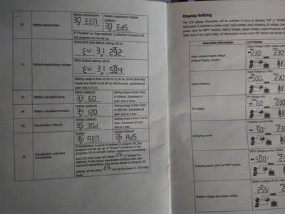

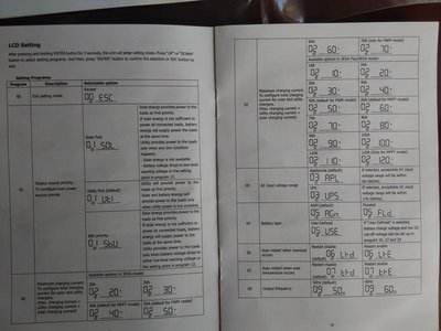

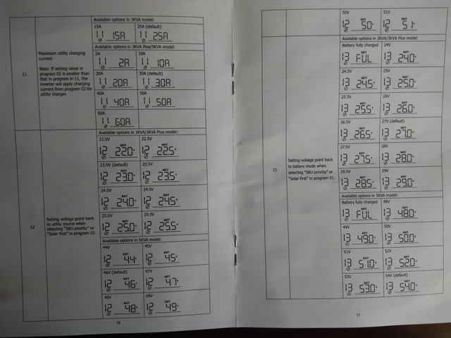

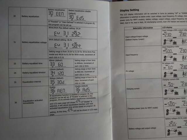

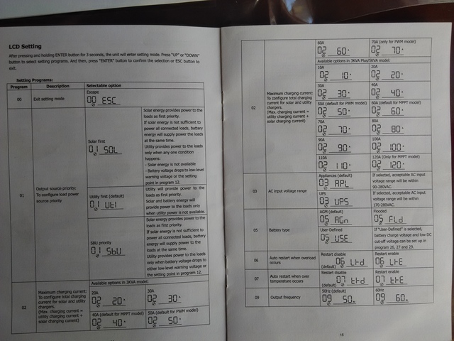

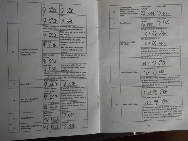

Test na stole: max. nastavitelné napětí 31,5V, min. nastavitelné napětí 21V. Co se týká komunikace tak nevím ale je tam USB A - USB B. Další na fotkach manuálu. Ten je trošku odlišný od staženého v češtině. Co je v manuálu uvedeno to lze nastavit.
