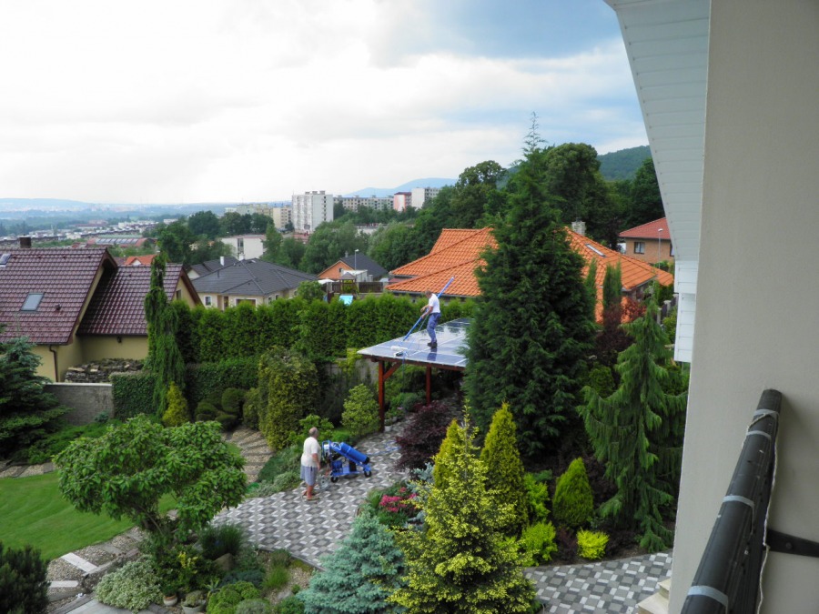

3,3kWp Blovice
Solární systém v Blovicích o výkonu 3,3 kWp je složen z 33 amorfních panelů po 100 W, MPPT regulátoru 48V/60A, 48V akumulátoru 4EPzS 620S a čistého sinusového měniče 3000 W. Polovina panelů je orientována na východ a druhá část mírně na sever, což ovlivňuje maximální dosažený výkon kolem 2,365 kWp. Amorfní panely po několika letech provozu vykazují sníženou účinnost, zejména při znečištění, proto je plánována jejich částečná výměna za kvalitnější typy. MPPT regulátor funguje bez problémů již od začátku provozu. Monitorování systému zatím není vyřešeno, probíhá hledání vhodného řešení.

Obavy nemam, jednak v nasich koncinach tolik snehu neni ale hlavne ty tramy jsou pomerne velke. Maji 180x180mm a stredový tram je 200x200. Takze si myslim, ze je to trochu vice predimenzovaneMilanK píše:Nemáš obavy o panely na tom přístřešku na dřevo že neunesou sněhovou pokrývku a prolomí se díky malému sklonu ?
- MilanK
- Příspěvky: 161
- Registrován: ned led 15, 2012 11:31 pm
- Reputace:4
- Bydliště: Slavkov
Re: 3,3kWp Blovice
Memyslel jsem konstrukci to je jasné ta vydrží. Ale šlo mi o samotné panely nápor na sklo.
- Pan Taum
- Příspěvky: 565
- Reputace:25
Re: 3,3kWp Blovice
O panely se bát nemusíš, každý vyráběný panel má ve specifikaci odolnost alespoň 2500Pa, to znamená 2,5 tuny na metr čtvereční, některé až 5400Pa = 5,4t/m2 takže pár kilo sněhu ničemu nevadí. V klidu lze po panelech i chodit, jak jde vidět tady na fotce
. http://www.wne-cz.com/cs/reference-5/
- 007ToMMaS
- Příspěvky: 1099
- Reputace:16
Re: 3,3kWp Blovice
Osobne by som sa bál len o to čo to spraví s článkami. Tie mi prídu dosť krehké tak tie skôr prasknú ako sklo. Myslím keby mám po tom chodiť.Toho že ich poškodí sneh by som sa vôbec nebál. Lebo to je rovnomerná záťaž na celú plochu panelu a nie len bodová ako keď po tom ktosi chodí.

Je to otazka ... pan na te fotce stoji na ramech panelu. Po tech se da opravdu chodit, i kdyz jsou panely nalezato, i kdyz jsou nasikmo, da se to pouzit a vylezt po tom o patro vyse pro prisroubovani dalsich panelu .. to mam osobne vyzkouseno, ale na plochu panelu treba doprostred, to uz bych si netroufnul .. ani pri svych soucasnych 70kg/lidska bota "ctverecni"... ani pokud by panely byly bezramove.Pan Taum píše:O panely se bát nemusíš, každý vyráběný panel má ve specifikaci odolnost alespoň 2500Pa, to znamená 2,5 tuny na metr čtvereční, některé až 5400Pa = 5,4t/m2 takže pár kilo sněhu ničemu nevadí. V klidu lze po panelech i chodit, jak jde vidět tady na fotce.http://www.wne-cz.com/cs/reference-5/
kolik ze to je na m2 kdyz pocitame 70kg/lidska bota "ctverecni"?

My uz mame odzkouseno na nasich panelech, ze se po nich da chodit i prostredkem
