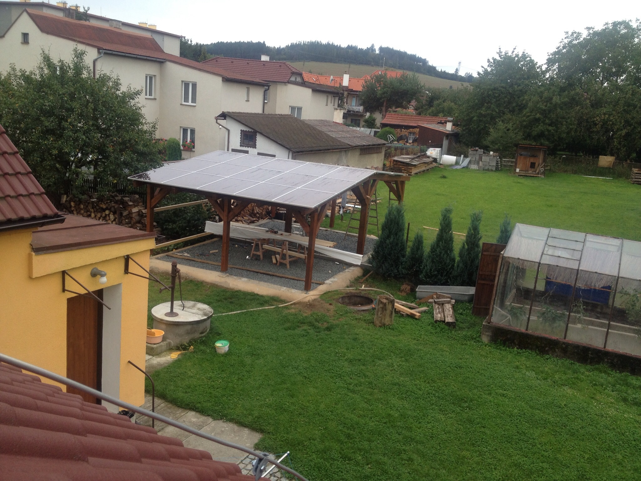

Ahoj vsem, tak jsem se minuly tyden zaradil mezi uzivatele solarnich ostrovu.
Potreboval jsem vyresit pristresek na drevo, tak jsem hned misto stresni krytiny pouzil rovnou solarni panely. Dalsi davku
jsem dal na pergolu.
Konfikurace tedy je takova:

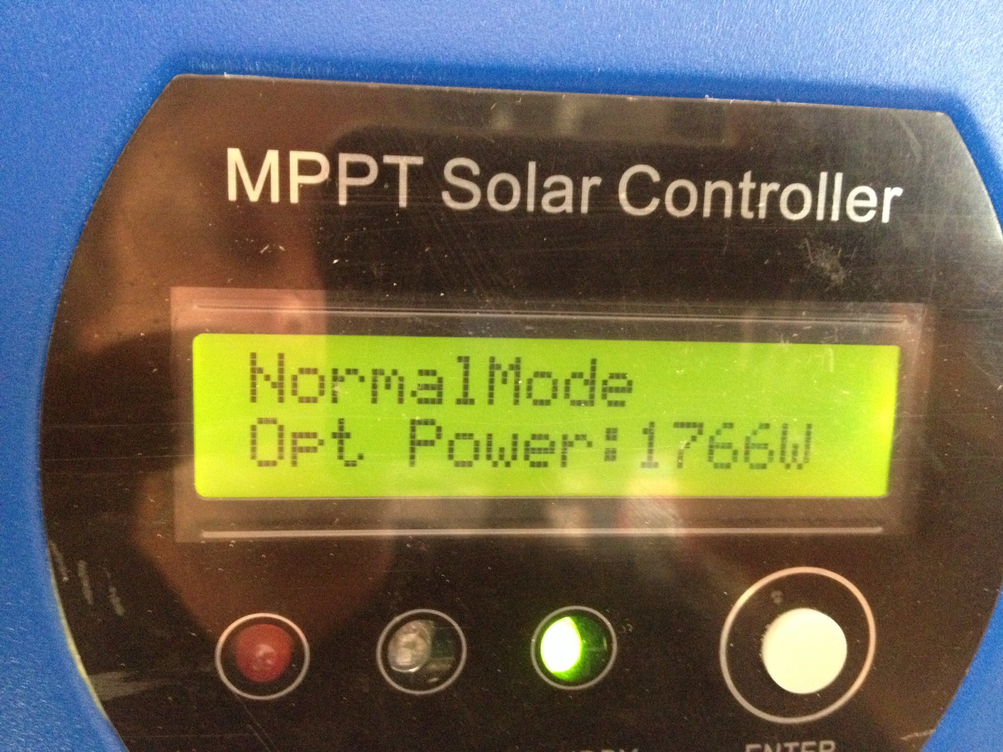

33ks amorfnich panelu 100w
MPPT regulator 48V/60A Aku 48V 4EPzS 620S Menic 3000W cisty sinus Pri testovacim provozu 28.10. se podarilo dosahnout maximalniho vykonu 2365kWp. Polola panelu bohuzel neni idealni. 15ks je na vychod a 18ks je mirne na sever.

Panely mam Dupont. Z pocatku jsem mel trochu obavy z orientace a uz jsem i premyslel o nejake konstrukci na pergolu, abych mel panely natocene na jih. Ale pote co jsem je zkusebne pouze polozil na strechu, ktera ma sklon nejakych 5st na sever a videl, ze za slunecneho pocasi daji na konci rijna 70,6% nominalniho vykonu, tak uz jsem konstrukci dal neresil.
V sobotu jsem porovnaval vykon na 3,3kWp v amorfech a sousedovo 6,5kWp v monokrystalu. Vysledek byl ve stejny cas u amorfu 650W a u mono s temer dvojnasobnym vykonem v panelech bylo 736W okamzita vyroba.
Amorfy jsou fakt super.

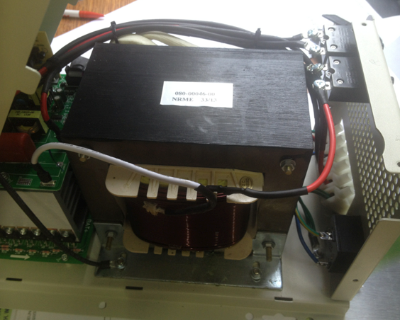

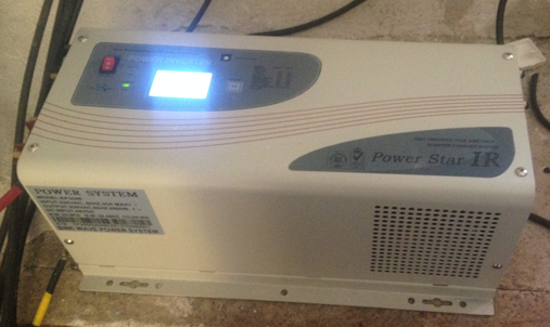

- Mikel
- Příspěvky: 970
- Reputace:215
Re: 3,3kWp Blovice
Menic mam od Must-Solar model EP3000 3048.
Zatim naprosta spokojenost.

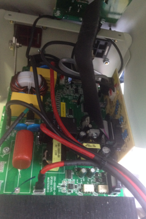

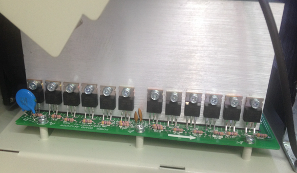

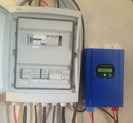

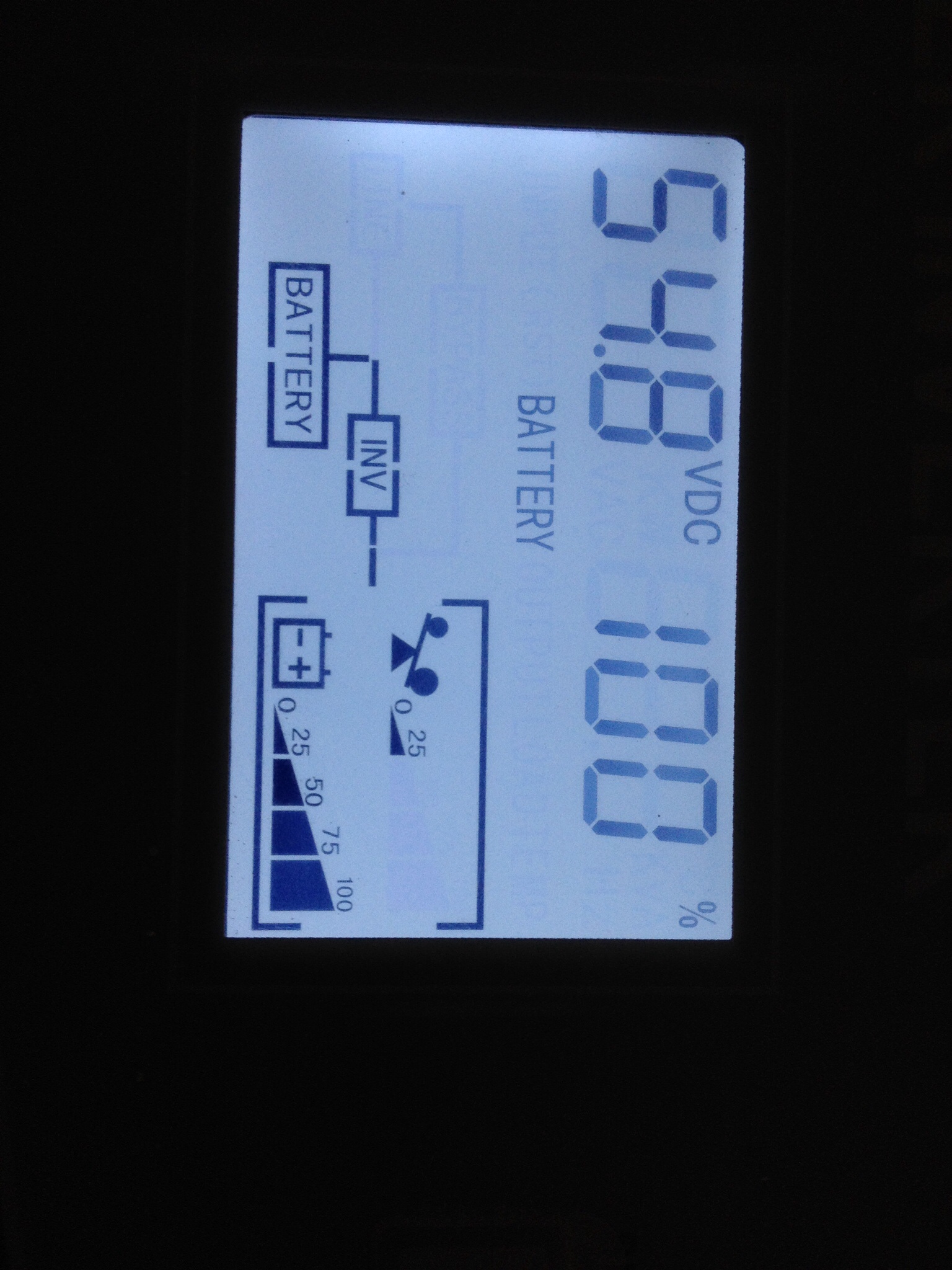

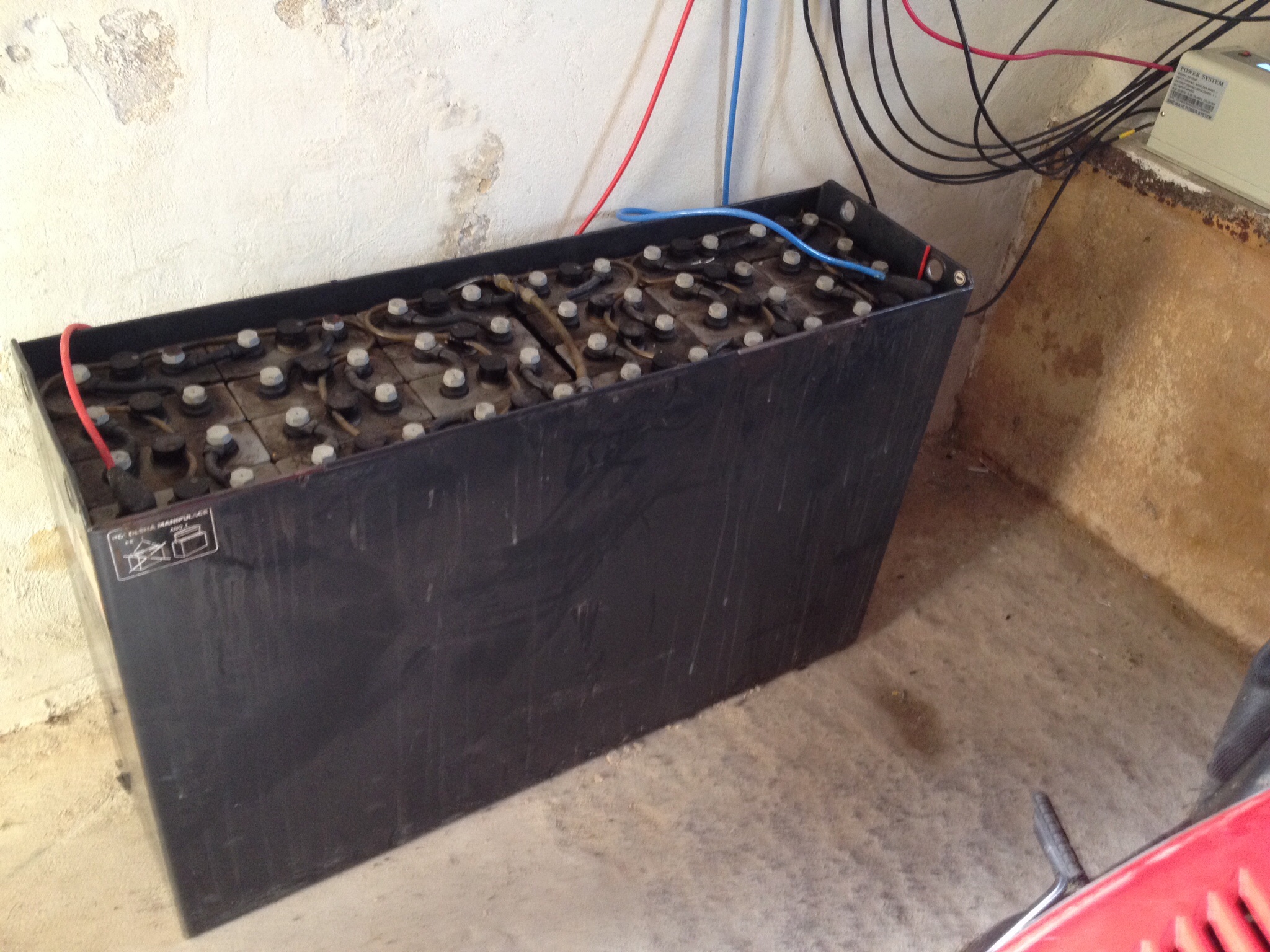

Jeste prikladam nekolik malo fotek menice a rozvodny s kontrolerem

Re: 3,3kWp Blovice
Parádní instalace. Chystám se na něco podobného a proto mne zajímá, jak máte řešeno uchycení panelů, zda je mezi nimi těsnění, které počítá s jejich roztažností nebo zda řešíte dilataci jinak.Mikel píše:Ahoj vsem, tak jsem se minuly tyden zaradil mezi uzivatele solarnich ostrovu.

Re: 3,3kWp Blovice
Dlouho jsem premyslel jak tento problem vyresit a zda pouzivat nejake izolace dolu pod panely. Nakonec jsem panely nainstaloval primo na AL profil ktery se pouziva pro solary. Spoje mam vyresene nanesenim silikonu do spoje mezi panely, ktery je odolny pred UV zarenim co pouzivaji pokryvaci na strese. Jeste planuji na spoje z horni stany nalepit timto silikonem AL pasky aby spoj byl odolnejsim na slunci.honzaL píše:Parádní instalace. Chystám se na něco podobného a proto mne zajímá, jak máte řešeno uchycení panelů, zda je mezi nimi těsnění, které počítá s jejich roztažností nebo zda řešíte dilataci jinak.Mikel píše:Ahoj vsem, tak jsem se minuly tyden zaradil mezi uzivatele solarnich ostrovu.
Zitra poridim fotky konstrukce a pridam je sem.

Re: 3,3kWp Blovice
Odporúčam použiť na prelepenie toto: http://www.hanak-trade.cz/index.php?mai ... e&pID=3004
Otec robil vlastnoručne asi pred 14 rokmi zimnú záhradu a stále mu pretekala voda cez sklené tabule ktoré boli prilepené o koštrukciu, vyriešila to až bituménová páska, od kedy ju tam máme tak v zimnej záhrade nebola ani kvapka vody, najlepšie je že sa vyrovná úplne bez problémov s tepelnou rozťažnosťou a vrch je hliníkový. Jediná vec čo by si musel spraviť je nastrihanie si pásky na šírku ktorú potrebuješ.

Re: 3,3kWp Blovice
Hmm super reseni, vyzkousim
