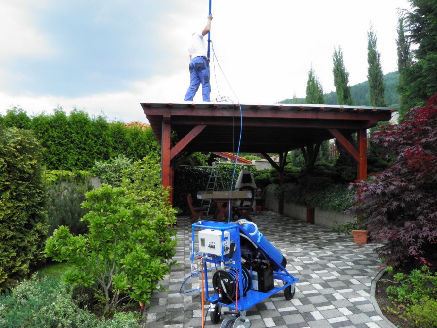

O panely se bát nemusíš, každý vyráběný panel má ve specifikaci odolnost alespoň 2500Pa, to znamená 2,5 tuny na metr čtvereční, některé až 5400Pa = 5,4t/m2 takže pár kilo sněhu ničemu nevadí. V klidu lze po panelech i chodit, jak jde vidět tady na fotce
http://www.wne-cz.com/cs/reference-5/

Je to otazka ... pan na te fotce stoji na ramech panelu. Po tech se da opravdu chodit, i kdyz jsou panely nalezato, i kdyz jsou nasikmo, da se to pouzit a vylezt po tom o patro vyse pro prisroubovani dalsich panelu .. to mam osobne vyzkouseno, ale na plochu panelu treba doprostred, to uz bych si netroufnul .. ani pri svych soucasnych 70kg/lidska bota "ctverecni"... ani pokud by panely byly bezramove.Pan Taum píše:O panely se bát nemusíš, každý vyráběný panel má ve specifikaci odolnost alespoň 2500Pa, to znamená 2,5 tuny na metr čtvereční, některé až 5400Pa = 5,4t/m2 takže pár kilo sněhu ničemu nevadí. V klidu lze po panelech i chodit, jak jde vidět tady na fotce. http://www.wne-cz.com/cs/reference-5/
kolik ze to je na m2 kdyz pocitame 70kg/lidska bota "ctverecni"?

My uz mame odzkouseno na nasich panelech, ze se po nich da chodit i prostredkem

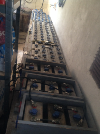

Take jsem trochu rozsiril baterkarnu na aktualnich tabukovych 1060Ah.
Prubezme me ale jeste ceka vymena louhu a mereni NiCd

Zmíněných 5,4t/m2 zatížitelnosti
je špatně
čísla dobrá ale blbě desetinná čárka
výrobci průměrně udávají odolnost při zatížení 500kg/1m2 a 100g kroupa letící 80km/h dopadnoucí kolmo
Chodit se po nich dá , ale klouže to
