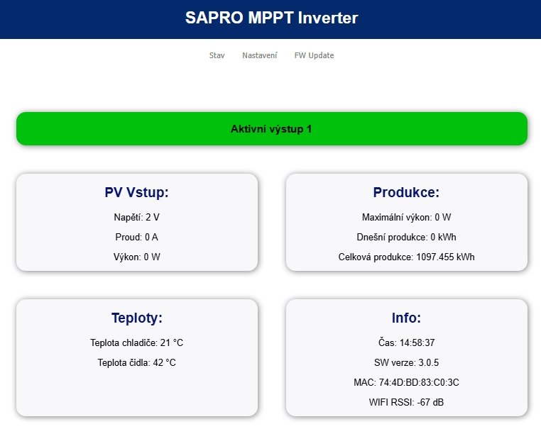

- Příspěvky: 2967
- Reputace:429
Re: 1f dc-ac menic pro pole 6x40V=240V
Doporučuji toto : https://eshop.sapro.cz/default.asp?cls= ... iid=765350Zdenek Vojc píše: úte zář 30, 2025 2:36 pmJo furt to inklinuje k tomu že když něco tak ty topný spotřebiče.
Myslíš to nabastlit na 3f stykač + zhášení ala Ampérák?
Mám to nyní i zapojené - má to dvě zásuvky pro odporovou zátěž - třeba bojler a oleják (s analogovým termostatem)
Takhle to vypadá na mobilu nebo PC
Tentýž bojler je č.2 : https://boiler-2.tmep.cz/?ja=cz&je=C
NOVĚ i ohřev vody FV/DS...
Pěkné, Jaké panely k tomu máš připojené?
- Kajap
- Příspěvky: 922
- Reputace:17
- Lokalita: Okoli
- Lokalita:Okoli
FVP libovolný 120-350V, nevím jestli to má víc než 1M ppt a víc než jeden string - asi těžko…?
Maximální délka připojení s ohledem na EMC (možnost rušení)
délka vodičů DC FVE 30m
délka kabelu HDO 10m
délka kabelu k spotřebiči 3m
délka kabelu k čidlu 3m
Tak a jaký je rozdíl proti sitónu a belu?
