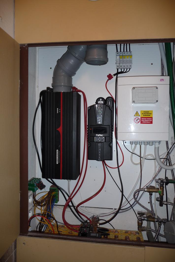

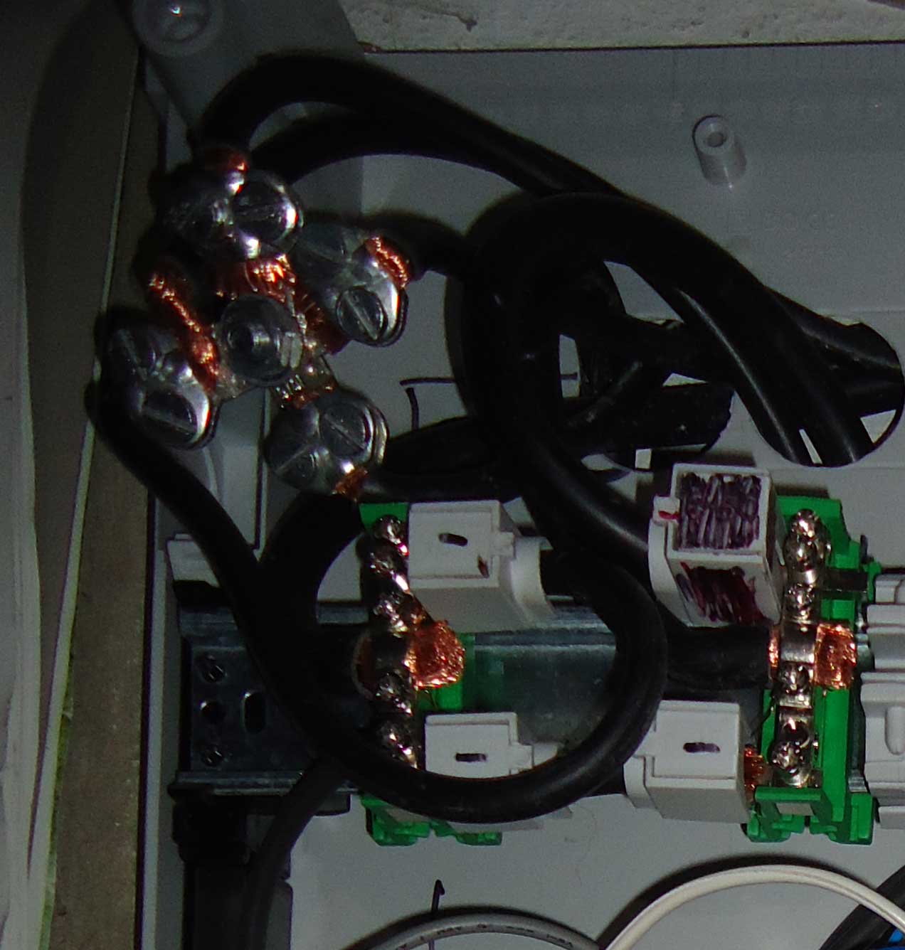

tak , a je to
Nad Půlnočníkem pět jističů : 1. 50A odpojuje společný mínus , 2. 25A odpojuje 5 lichých FV panelů , 3. 25A odpojuje 6 sudých FV panelů , 4. 25A odpojuje zbilých 6 lichých FV panelů a 5. 25A odpojuje zbilých 5 sudých FV panelů . Elektronům zdar
tak , a je to

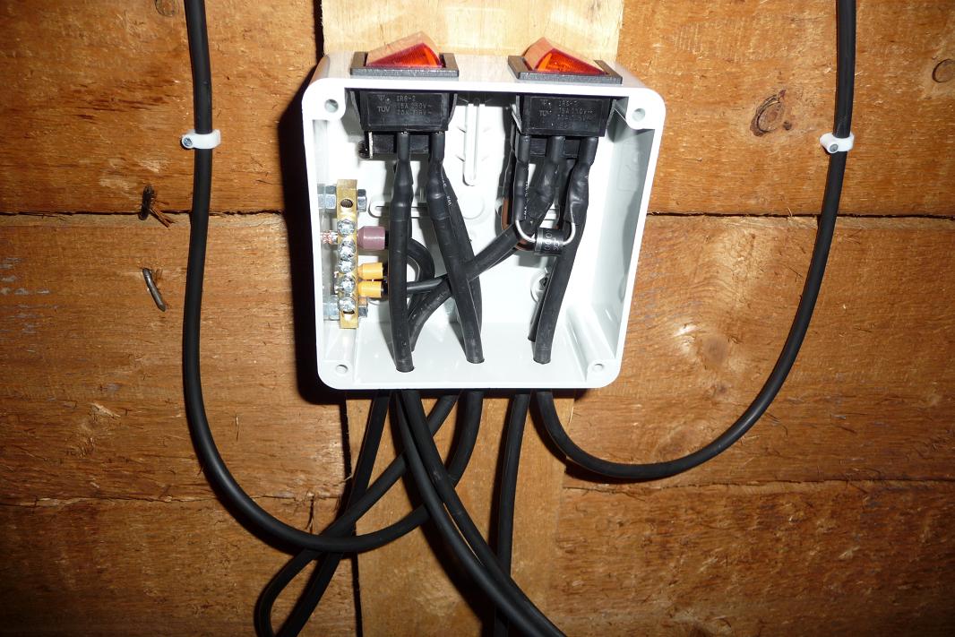

Re: 3,96kWp Brno
prozatím jsem panely s reglem zapojil na akumulaci , čekám na 6kW děla a ještě nemám hotový domeček
FV panely zapojeny tak jak sem psal dříve ... celkem 22 panelů :
1. série 5 kusů
2. série 6 kusů
3. série 6 kusů
a 4. série 5 kusů .
Midnite (půlnočník je sice přesný překlad , ale popisující něco jného , že ? Půl nočníku
) si s tímto zapojením docela hravě poradí

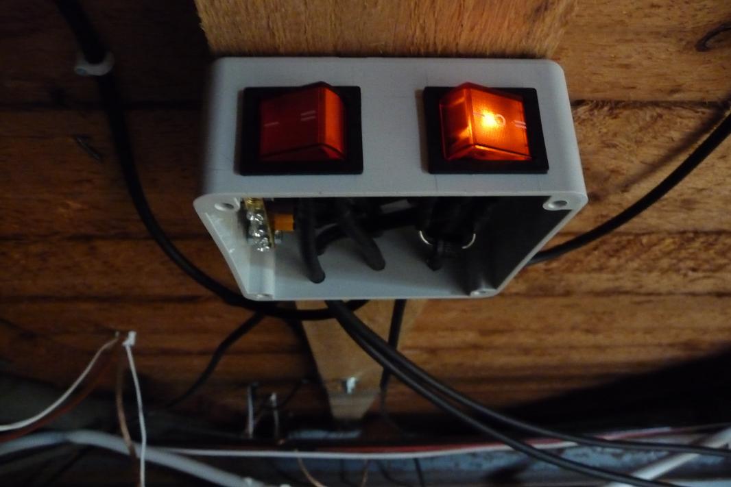

Jo , a takhle mám udělané vypínače na půdě
, levý kolébkový přepínač vypína nebo zapíná sudou sérii , pravý třípolohový vypíná , zapíná lichou sérii , přičemž má dvě polohy pro zapnuto . V létě přímo a v zimě přes usměrňovací diodu kvůli poněkud rozdílnému osvitu lichých a sudých řad
. Vlevo uvnitř svorkovnice společného mínus-pólu
do reglu vede jeden 16mm2 mínus + 4x 4mm2 plus-pól od každé série FV panelů . Zajímavostí (alespoň pro mě) je , svítící doutnavka v pravém přepínačí
svítící od cca 40V
. Elektronům zdar
PS. jak na potvoru bouchne něco v trafačce až dnes ... včerá jsem odpojil rozvaděč ON-GRID FVE , v kterém mi kontrolní 3f relé sloužilo jako spouštěč funkce UPS v akumulaci . Takže když ráno vypadl proud (pořádná rána ... auto-alarmy šíleli 1km daleko) , tak byla tma

Pane, nechci být přílišný rýpavec, ale jak daleko od těch vypínačů máš hasicí přístroj? Rozvodná krabice elektro bez nehořlavě podložky přímo na dřevě?
Místo těch vypínačů důrazně doporučuji něco co bude schopno opravdu BEZPEČNĚ rozpojit DC při maximálním proudu.... http://www.oez.cz/produkty/lpn-dc-jistice-do-63-a-10-ka Netvrdím, že jistič je optimální na běžné vypínání, ale řekl bych že bude životnost vyšší.....

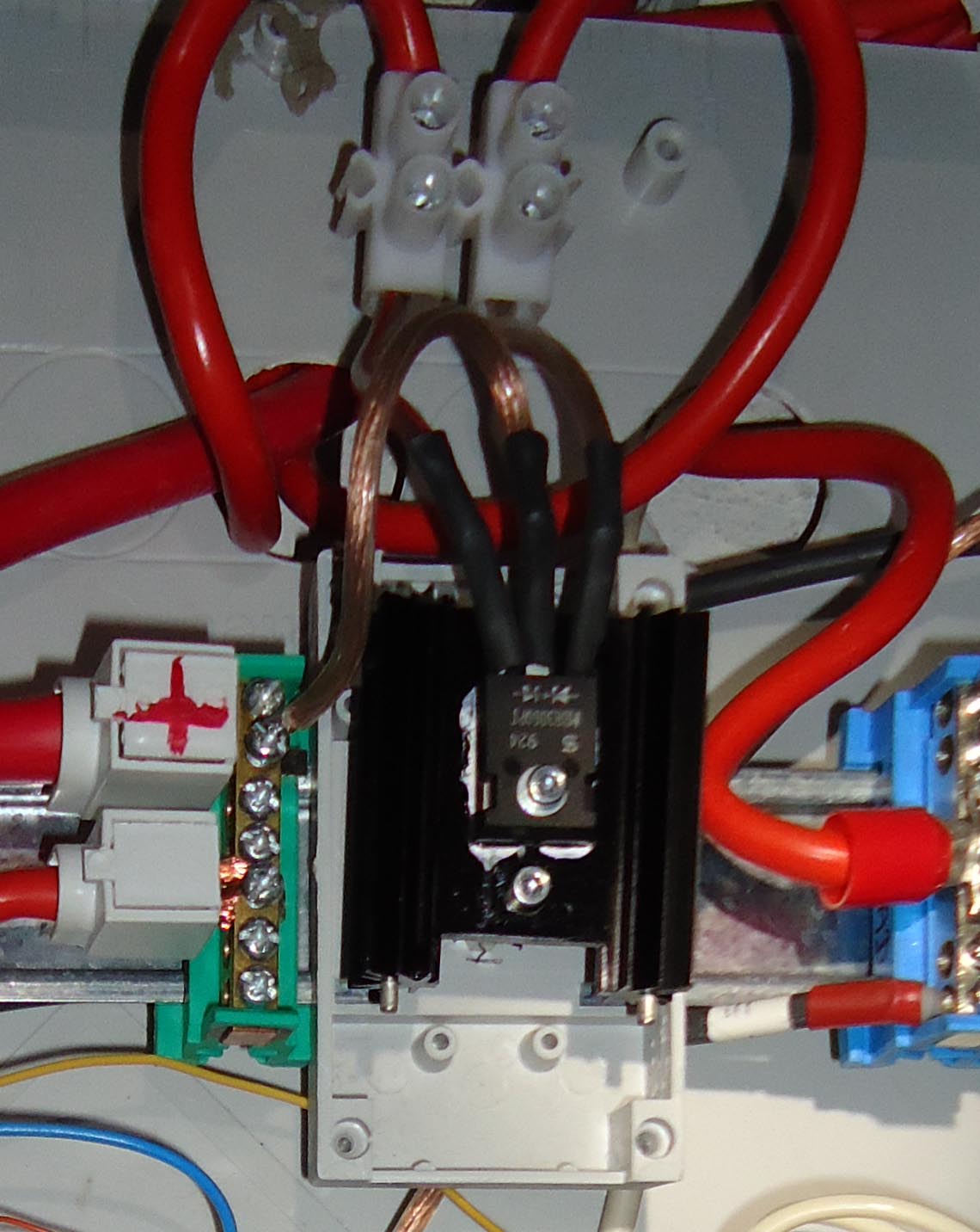

Zdravím, přes tu malušenkú diodu teče proud půlky panelů? Nebude se přehřívat?
Přes tuhle diodu v rozvaděči teče z jedné větve asi 7 a z druhé 12A při 30V a ten masivní chladič to docela oteplí:

Brumlaji , na ty rakovino-tvorný azbestový podložky jsem zapoměl
. Nedovedu si představit , co by se tam mohlo tak pekelně hřát ...
. Ty vypínače tam mám jen kvůli případnému servisnímu zásahu (abych nemusel furt lítat nahoru a dolů ) , jsou na 16A přičemž jimi poteče max. 8,6A , rozdíl napětí max. 60V . Pravdou je , že přesně ještě nevím jak se to bude chovat - což uvidím až bude hezky

Vato , vzhledem k učelu a podmínkám tou diodou teče jen zlomek instalovaného výkonu - dioda odděluje ležící zastíněné (zasněžené) panely od stojících aby si vzájemě neodebírali el. . Pokud jsou ležící panely čisté , tak mohou vyrábět

noo, Abramsi, jestli na tom vypínači není napsané DC napětí/proud, tak pozor na něj. Když srovnáš u AC jističe je max. DC napětí 60V i když je dělán na AC 230/400V. Je to tím, že v případě stejnosměrného napětí oblouk špatně zhasíná viz. obloukové svařování. U střídavého při průchodu proudu nulou (100x za sec.) oblouk zhasne. S tím hasicím přístrojem jsem si nedělal srandu, až budeš za sluníčka vypínat, měj jej opravdu pro zichr po ruce......abrams píše:Ty vypínače tam mám jen kvůli případnému servisnímu zásahu (abych nemusel furt lítat nahoru a dolů ) , jsou na 16A přičemž jimi poteče max. 8,6A , rozdíl napětí max. 60V . Pravdou je , že přesně ještě nevím jak se to bude chovat - což uvidím až bude hezky .....

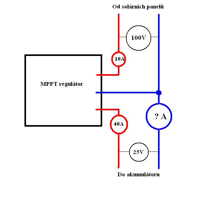

mám dotaz , jaký proud teče mínusovým vodičem dle tohoto obrázku ? Pro někoho možná triviálně banální , ale mě to rozum moc nebere
, a než to půjdu změřit , tak se prvně ptám
Jde mi o dimenzování společného mínusového vodiče od FV panelů až do aku ... mám 16mm2 pro 3,96kW
PS. teď sem si všiml že je na obrázku 25V aku ... já vlastně budu mít 48V (52V) systém

40A ......

Potece minus 40A

Dle mého názoru tam poteče tam součet proudů z obou větví (kirchhoffův zákon). http://cs.wikipedia.org/wiki/Kirchhoffovy_z%C3%A1kony

Ampermetr je ale špatně namalovaný, já myslel proud ze společného uzlu minusu k regulátoru.
Příklad:
FVP vyrobí +10A
Z baterek poteče -40A
I Reg = I FVP + Ibat
I reg = +10 - 40
I reg = -30A
Příklad:
FVP vyrobí +10A
I reg = +10 - 40
I reg = -30A

dle obrázku je tam regulátor co má jen tři svorky pro připojení???divné,já mám z FVE 4x25mm2 jsou to dvě pole po 60A a vletě když vše jede na plno tak se ten kabel prostě ohřeje.od regulátorů mám kabely 35mm2

Prečo by bol zle namalovaný? Proste chce vedieť kolko ampérov tadial potečie. A od regulátoru do aku to bude 40A, proste musí ten kábel dimenzovať na prúd 40A.

No ale snad ten panelový obvod je oddělený od bateriového, nějak, ne?. Od panelů k bodu, kde se záporný pól v regulátoru slučuje, je i minusový vodič relativně malého průměru, a od toho bodu k bateriím už vede vodič jak kráva. Já ten bod vytvořila v rozvaděči a myslím, že Kirchhoff by si na něm zgustnulFrenky píše:Dle mého názoru tam poteče tam součet proudů z obou větví (kirchhoffův zákon). http://cs.wikipedia.org/wiki/Kirchhoffovy_z%C3%A1kony
