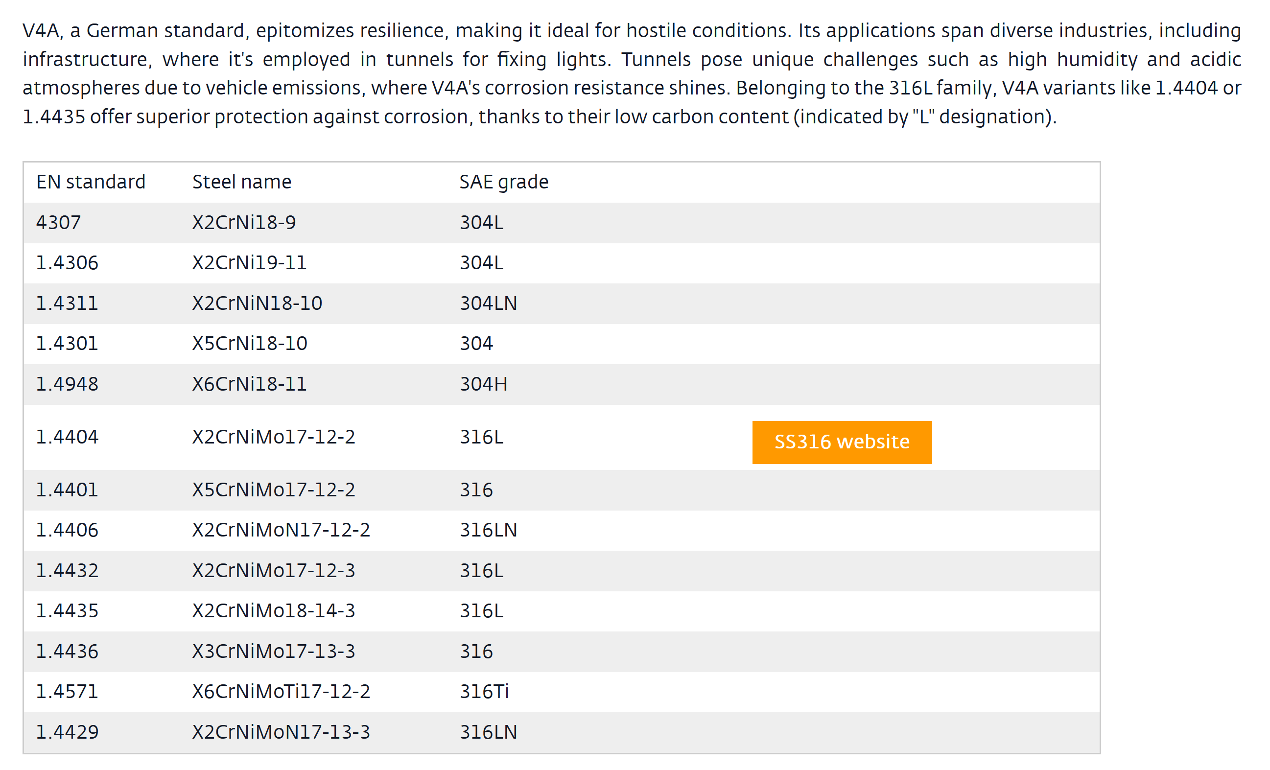

Nemusím být genius když si najdu co to je V4A. 13 nerezí. Každé jiné složení, každý má jiný odpor zpravidla vyšší než oceli někde okolo 10-11 třídy s pozinkem. Sám mám na baráku měděnný jímač a drát. https://anemo.eu/what-v2a-and-v4a-stainless-steel
