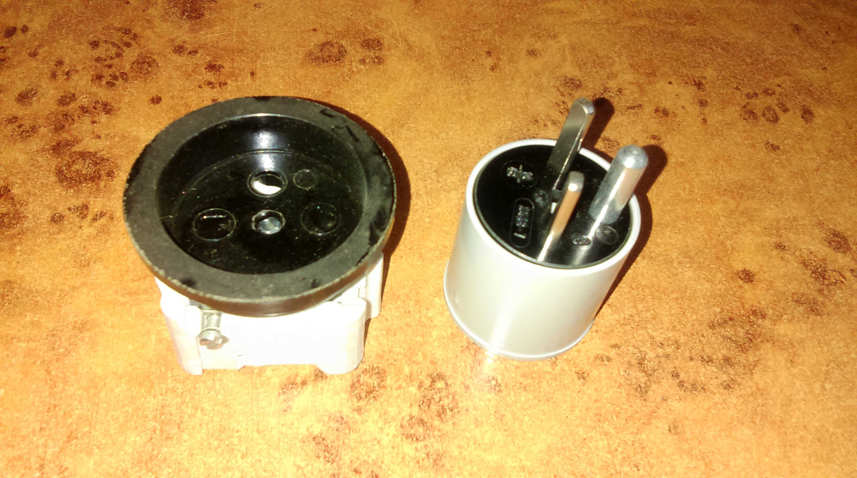

Tak jsem si zase vzpomněl na Goodbie a jeho DC zásuvky, které vytvořil ze socialistických reproduktorových zásuvek. Viz foto. Hned jsem si vzpomněl na zdejší při o krabičkách na dohled FVE. Nebude třeba Goodbai nějaká autorská práva na nápad ohledně DC zásuvek po výrobci lampiček?

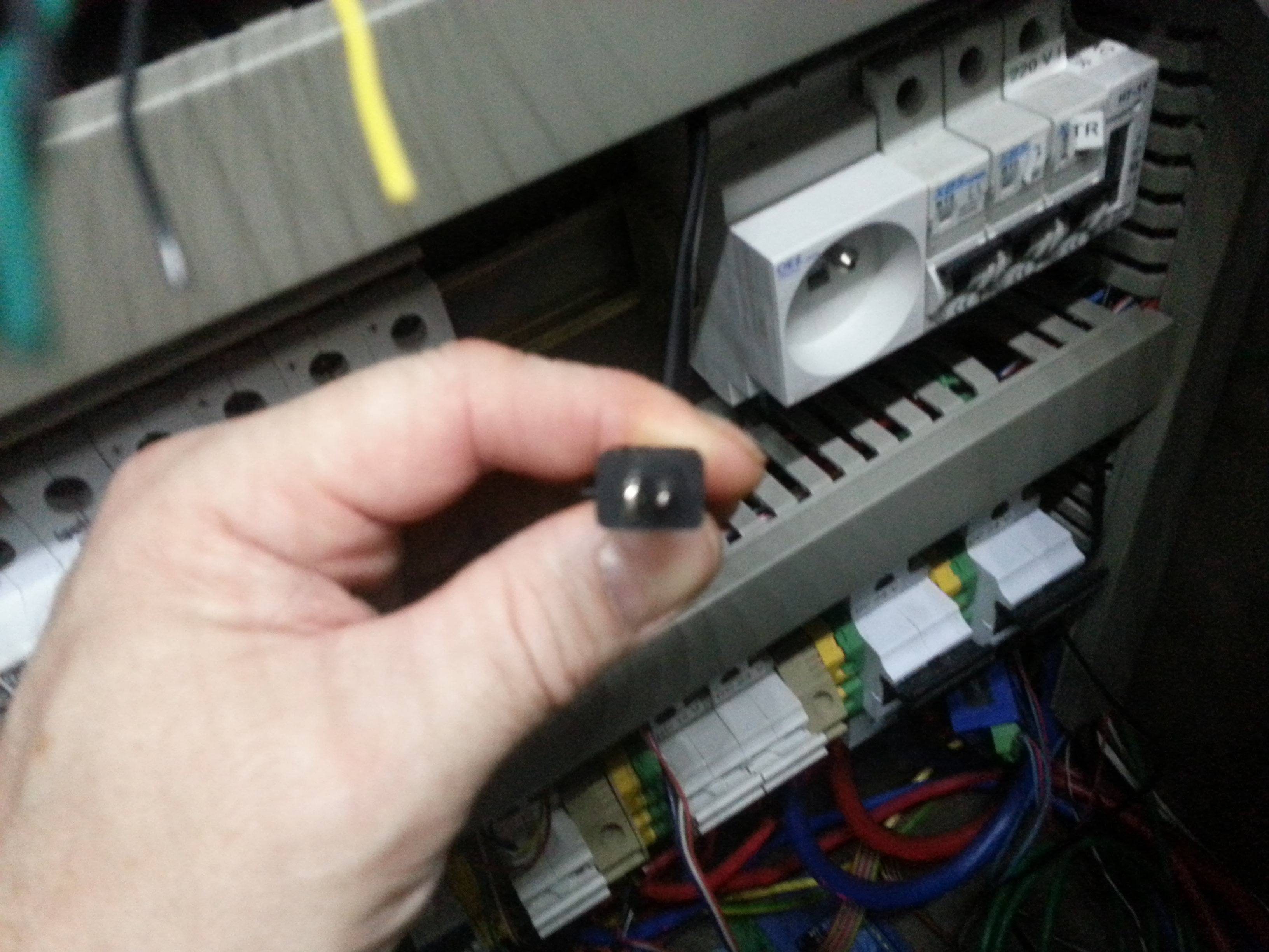

Dnes jsem byl po nákupech a v OBI v elektro části jsem objevil lampičky, které mají zásuvky stejné. Viz foto

Jen do nich. Žaloba! Nedej si to líbit, stojíme za Tebou

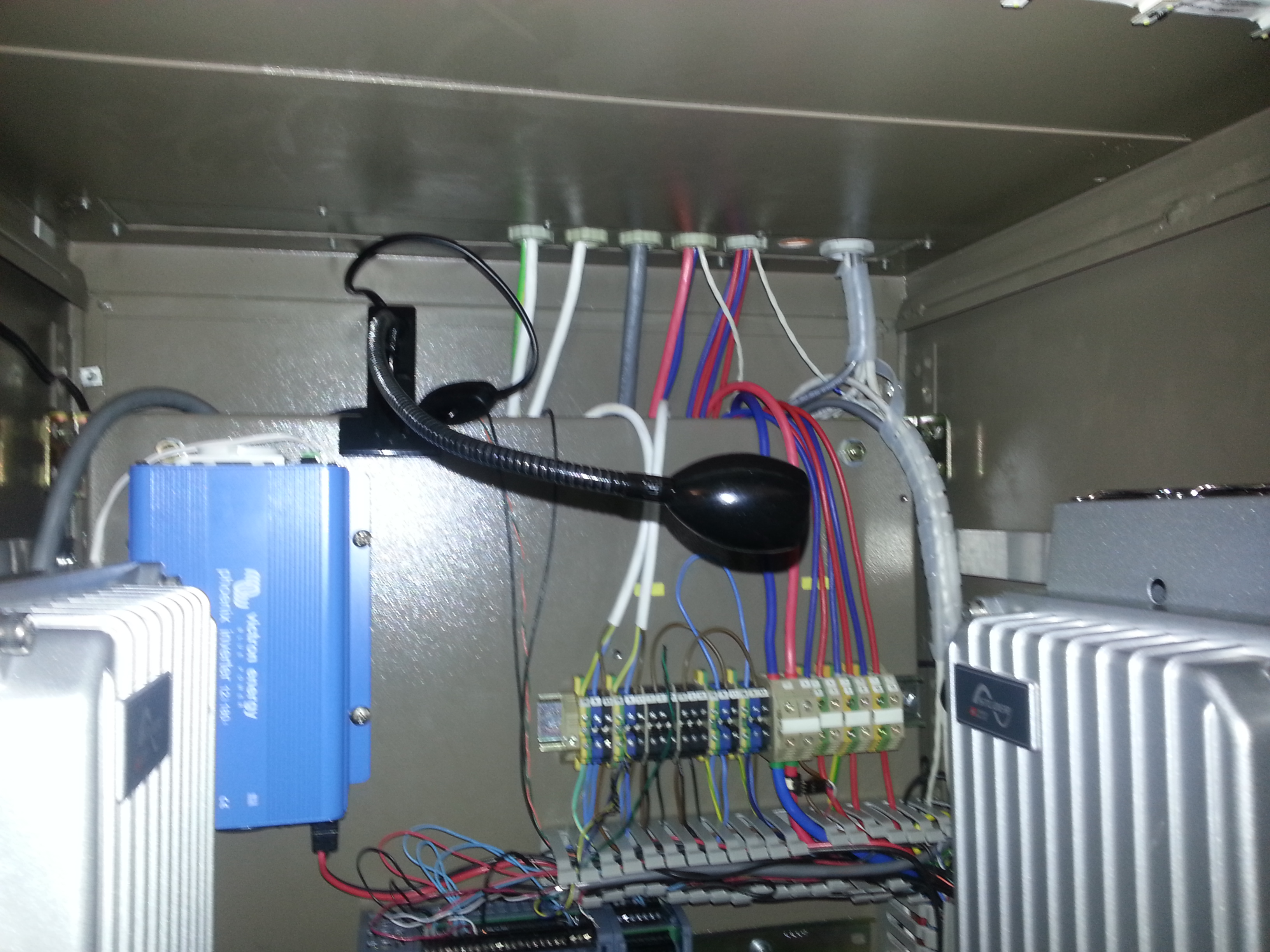

12 V jsem vyřešil přes klasické banánky dnes jsou celkem malé i vypadají pohledově ok mám zatím pouze v technické udělanej panel se samičkama cca 5 párů vše odjištěno každý solo pojistkou co je do panelu a krmím tím co se da routr nas stanici nabíječku pro modely a tak krmím to měničem 24v /12 victron orion.
Je pravda že jsou to dva dráty na zapojení a možnost přehodit ale vše je barevně označeno a zas to vypadá celkem pěkně a decentně.
