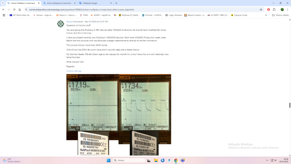

No a co tedy potřebujeme cca odvětrat, ať se dobereme nějakýho odhadu. Ve vlákně níže tvrdí,že Multiplus 5000 při krátkodobém výkonu 5000W má účinnost okolo 80%, při 4000W to může být cca 85%.Na nějakých 95% hned zapoměňme to je fotografická hodnota do katalogu.V plným nasazením potřebujeme odvětrat 700-1250W.Hups:)))) Na to ten srandovní ventilátor, co to točí dokola nemůže stačit.Nebo má někdo nějaký jiný data??
https://communityarchive.victronenergy. ... -expe.html

Ještě není Multiplus jako Multiplus:

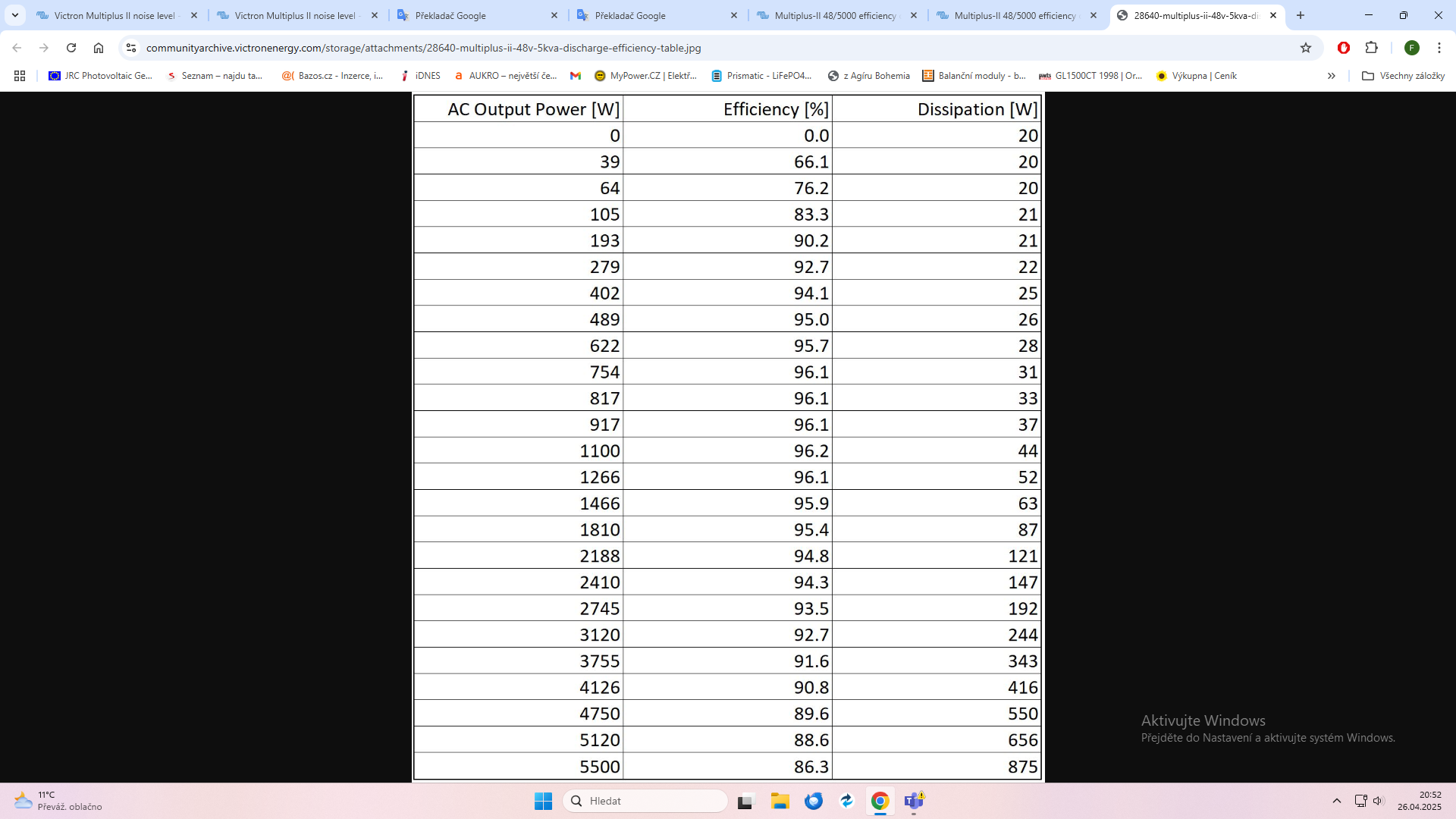

Tady je ta účinnost Multiplusu přesněji, toho tepla je tam při zátěži hodně:
https://communityarchive.victronenergy. ... curve.html
- Příspěvky: 7042
- Reputace:682
Re: Multiplus a chladenie
Tady je to přesně 400-900W ztrátového výkonu:
