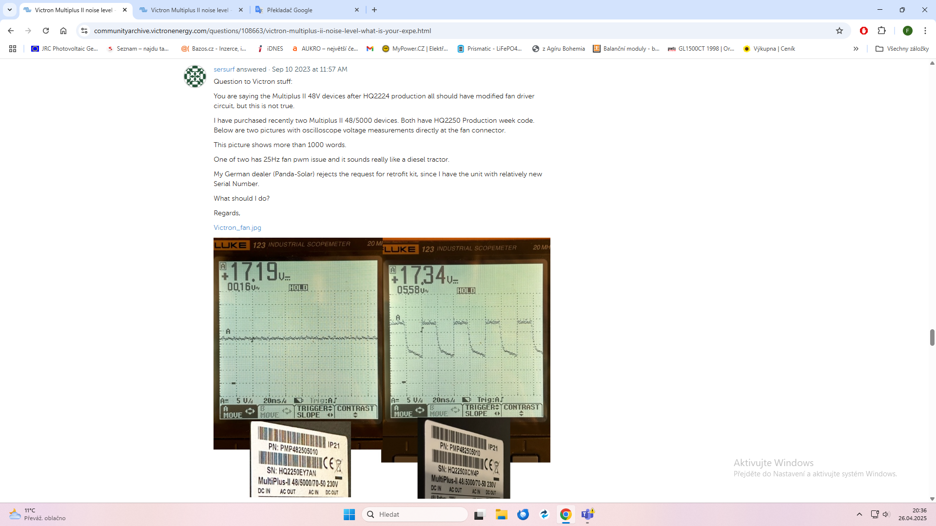

Ještě není Multiplus jako Multiplus:

Ještě jsem našel přípěvek chlapa, co prostě zaslepil mřížku nad konektorama na levé straně a trafo se prý chladí mnohem lépe.
