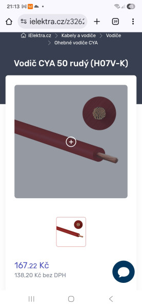

Ahojte aké vodiče používate na prepojenie menič baterka (48V)
priemery viem ake mam dať ale chcel by som nieco dobre ohybne
dáky konkrétny typ ? /výrobcu ?

https://www.mivvyenergy.cz/cs/kabely-a-vodice ty silikonové jsou měké pár metrů jsem použil.
Na ostatní jsem použil kabely které jsou ke svářečkám (už jsem je měl) a pár normálních měděných pro normální elektro, ale ty jsou tvrdé.

Já CYA 50mm při 200A jsou vlažné.

NSGAFOU

Pri 200A by som sa nebál ísť aj do CYA70mm2. Ja používam obyčajné z elektro shopu (napr. TU. Zváračské káble sú ohybnejšie, ale v domovej inštalácii je podľa mňa zbytočné za ne priplácať.

Jo, ty svareci jsou super pro pripojeni reglu, menicu, kdy to pak nezatezuje terminaly a dobre se to tvaruje. Jinak staci klasika. A nebo misto jednoho silneho dva slabsi. Lip se s tim dela. Ja mam menice pripojene 50mm2 k distributoru, pak 70mm2 k shuntu, 100A regly jsou 35mm2 a pak dva propoje k bateriim. 100Ah je jen 16kou a 200Ah 35kou. Baterie by chteli posili t kable ale mam tam stejne omezeni na 150A tak to vyresim, az zvetsim bateriia a predelam ulozeni.

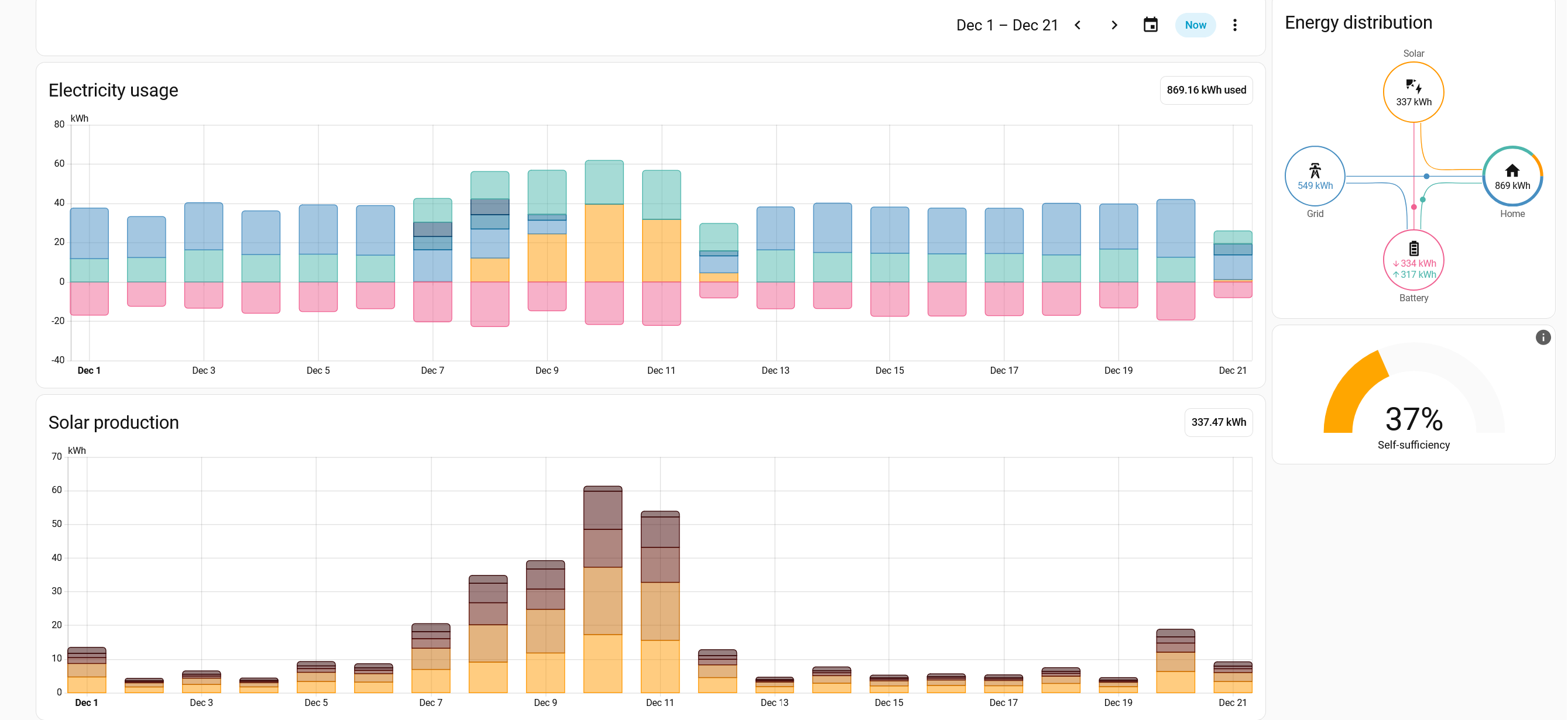

Ahojte prosim vas ma niekto realne udaje kolko mu vyraba fve v tychto hnusnych dnoch zaujima ma najme fve plot panely na kolmo k zemi
ak sa podelite o udaje najme kolko mate KWP smer a denná vyroba
dopredu dakujem
dopredu dakujem

Co chceš vědět? Když je tma i ve dne, tak se nic nevyrobí. Moje elektrárna (43 kWp) za prosinec ukazuje toto:

Koukám, že jsi tam měl 4 lepší dny. To já neměl ani to
Je to fakt děs. Mít tolik výkonu v panelech a mít z toho takové prd
