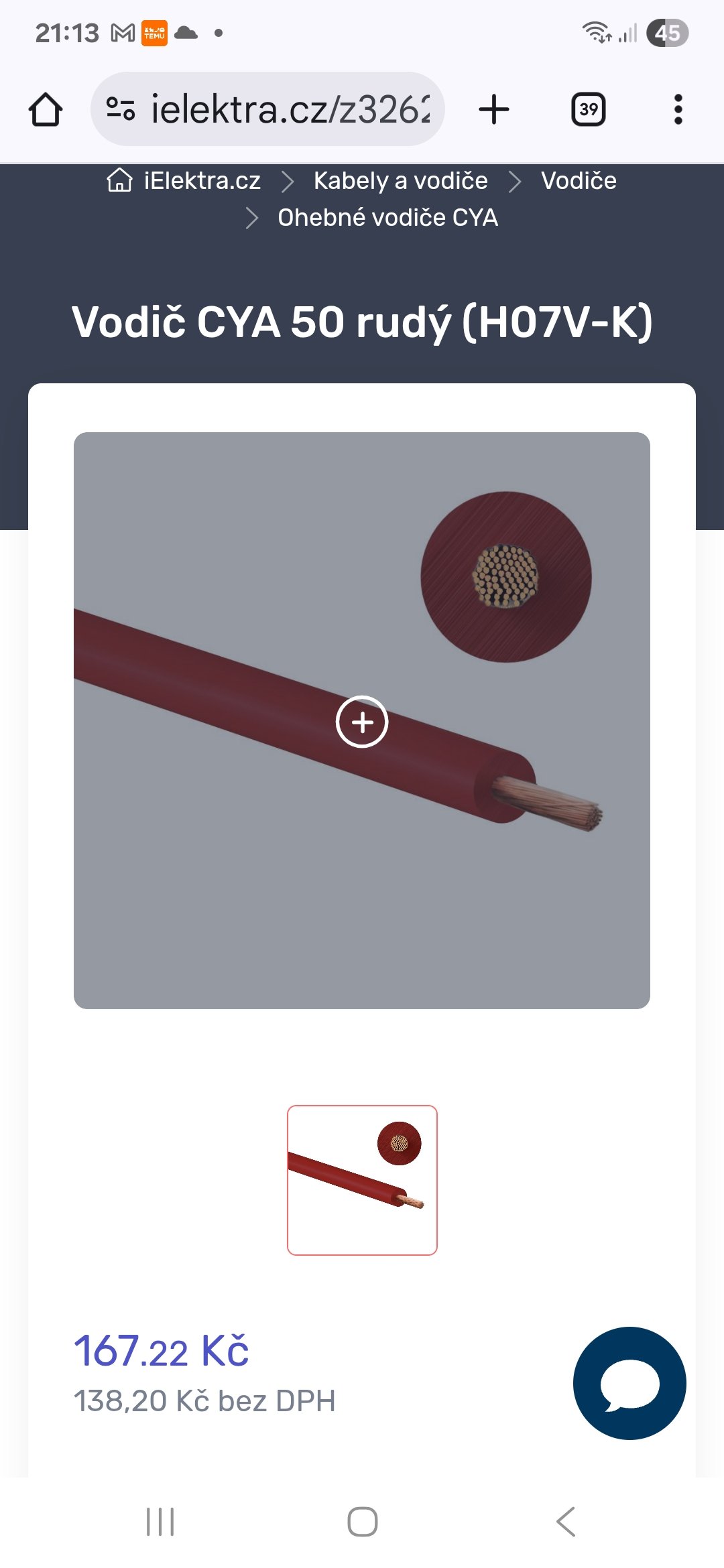

Ahojte aké vodiče používate na prepojenie menič baterka (48V)
priemery viem ake mam dať ale chcel by som nieco dobre ohybne
dáky konkrétny typ ? /výrobcu ?

https://www.mivvyenergy.cz/cs/kabely-a-vodice ty silikonové jsou měké pár metrů jsem použil.
Na ostatní jsem použil kabely které jsou ke svářečkám (už jsem je měl) a pár normálních měděných pro normální elektro, ale ty jsou tvrdé.

Já CYA 50mm při 200A jsou vlažné.

Pri 200A by som sa nebál ísť aj do CYA70mm2. Ja používam obyčajné z elektro shopu (napr. TU. Zváračské káble sú ohybnejšie, ale v domovej inštalácii je podľa mňa zbytočné za ne priplácať.

Jo, ty svareci jsou super pro pripojeni reglu, menicu, kdy to pak nezatezuje terminaly a dobre se to tvaruje. Jinak staci klasika. A nebo misto jednoho silneho dva slabsi. Lip se s tim dela. Ja mam menice pripojene 50mm2 k distributoru, pak 70mm2 k shuntu, 100A regly jsou 35mm2 a pak dva propoje k bateriim. 100Ah je jen 16kou a 200Ah 35kou. Baterie by chteli posili t kable ale mam tam stejne omezeni na 150A tak to vyresim, az zvetsim bateriia a predelam ulozeni.

Ahojte popravde som pozeral po NSGAFOU bol som v elektre a 35ky nemaju a ani nebudu naskladnovat
ako nahradu mi ponukli toto
https://www.hagard.sk/produkty/1-chbu-1 ... 0000096686
vase nazory ?
