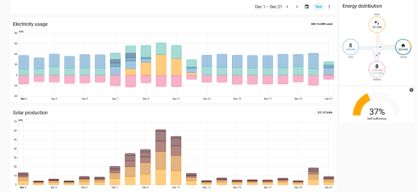

Co chceš vědět? Když je tma i ve dne, tak se nic nevyrobí. Moje elektrárna (43 kWp) za prosinec ukazuje toto:

Koukám, že jsi tam měl 4 lepší dny. To já neměl ani to
Je to fakt děs. Mít tolik výkonu v panelech a mít z toho takové prd
