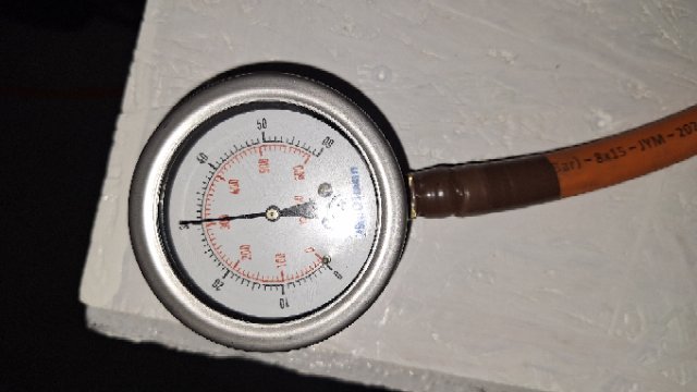

Změřil jsme tlak na výstupu z hadice NG. Je tam přesně 30mbar. Množství bude určitě taky OK.
Takže to vypadá na poruchu směšovače v centrále, jak píšete.
