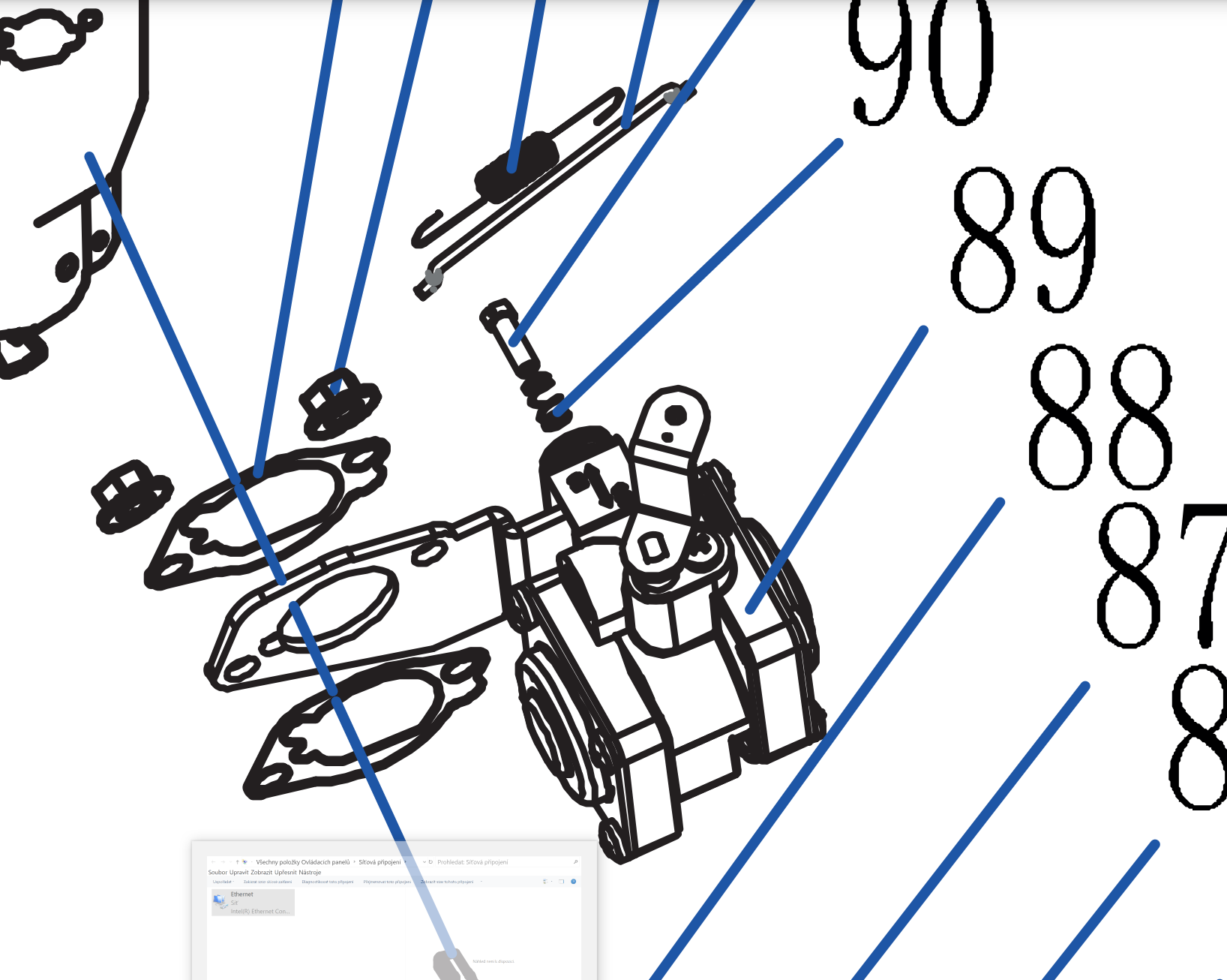

A ten ventil č.71 podle rozpisky je otevřený? (seřízený podle NG)

Je možné ten šroubek is reduktorem vyfotit? LPG (P,PB) má třeba u sporáku reduktor, má ale navíc jiné trysky na metan a také jiné na PB, ale zemní plyn by měl mít hadici jen jako průtokoměr s regulací, je to hodně podobné jak na svářečce CO2 nebo pro argon, podle návodu. Pracuje se podle návodu? Tam je to vyobrazeno. Kde je návod? Heron web.Ano je tam šroubek, který podle návodu zvyšuje výkon. Točil jsem s ním do všech směrů a mezí. Bez účinku.
Odhaduji, že ten přepínač LPG/NG spíná dva solenoidy dvou jehlových ventilů které mají po otevření dále v cestě odlišné trysky. Nebo u směšovače je jen tryska jedna s regulací, ale je od mastnost z LPG zasraná a nereguluje.

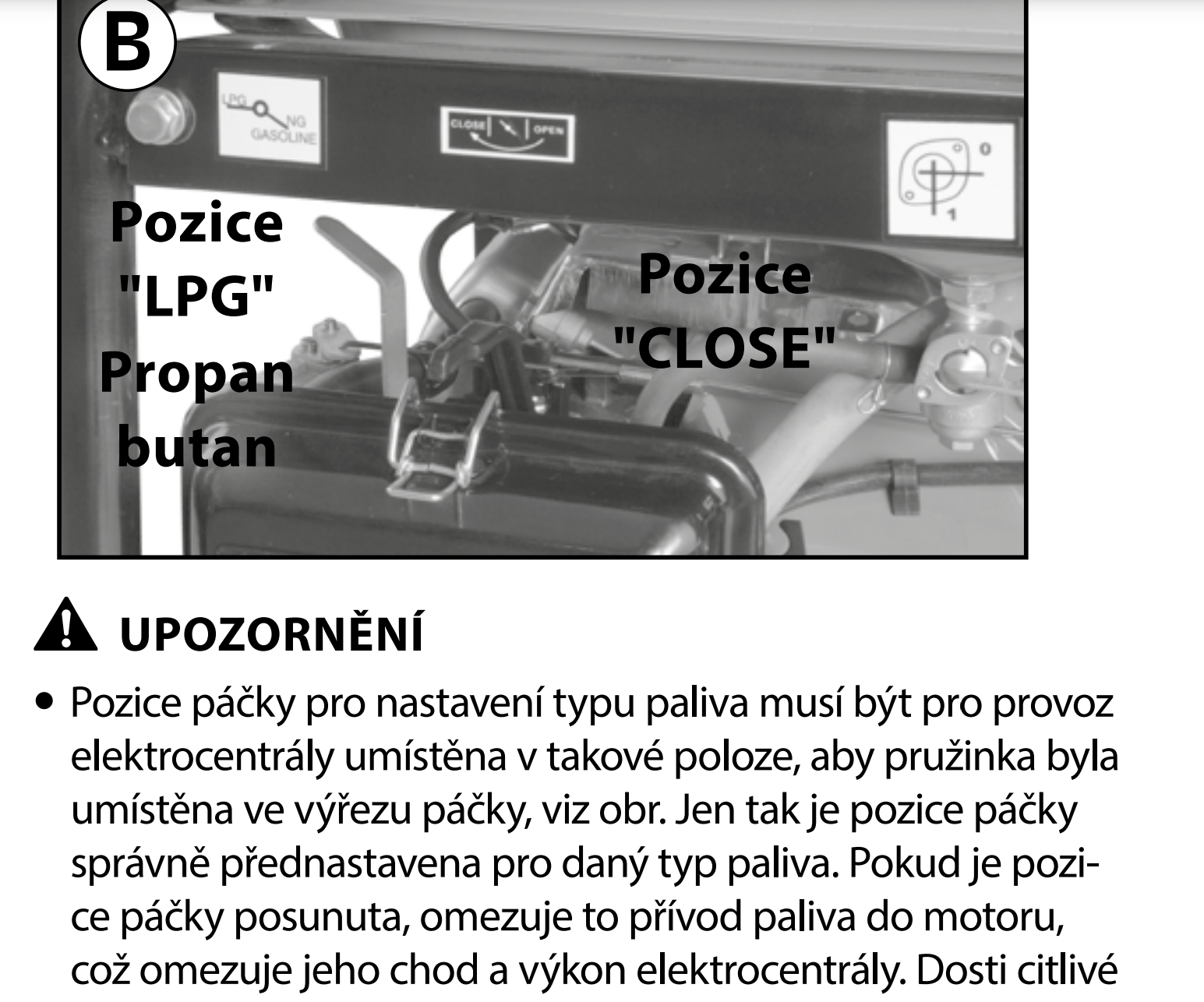

Myslím si ale že chyba bude jinde. Ta páčka co přepíná LPG/NG podle návodu je ten šroubek s pérkem uvnitř a pod tou obousměrnou šipkou?(90-91)
- Zdenek Vojc
- Příspěvky: 154
- Registrován: sob pro 19, 2020 11:47 am
- Reputace:5
- Lokalita: ČBudějovice
- Výkon panelů [Wp]: 15500
Re: elektrocentrála Heron na NG

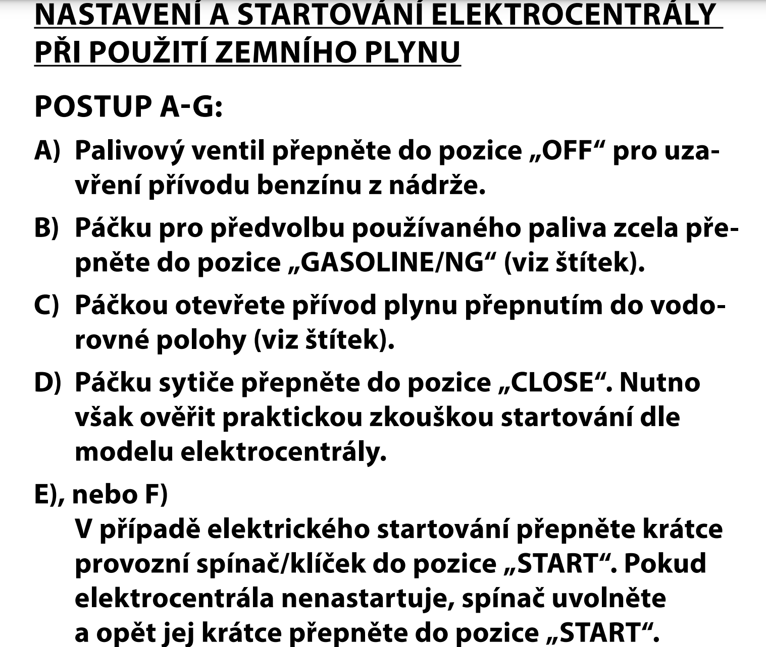

ŠROUBEK JE uvnitř páčky (tlačítka), které se i se šroubkem dá vytáhnout (NG), nebo zatlačit (LPG). Šroubkem se dá regulovat výkon na LPG.
- Zdenek Vojc
- Příspěvky: 154
- Reputace:5
Tady je návod: https://static.madalbal.cz/manuals/8896317.pdf , stana 3,4. Na obr.16 je vidět to tlačítko+piktogram.
