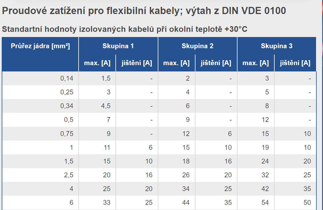

Tahle věta mi o tobě ukazuje vše, jak rozsah znalostí, tak velikost ega. Už sem raději nic nepiš a pro ostatní: Proboha, neberte jeho "rady" vážně!Hyp píše: ned srp 04, 2024 4:54 pmKabely 2,5mm2 musejí těch 22A snést bez poškození izolace A za všech okolností.

Zrovna v tomhle má Hyp pravdu, i když já to rozhodně takto dimenzovat nehodlám.

To se mohlo stát právě tím, že přes jistič 16 A může téci v praxi 22 což jak vidno málokdo chápe.
Schválně se zeptejte vašeho elektrikáře, jestli o tomhle ví…
Vitu sice píšete, že byste “nezapojovali do zásuvky”, Ale upřímě, laický uživatel bude zapojovat tak dlouho, dokud jistič nevybaví, proto to musí být bezpečné a proto 20 A je bezpečných i v trubce, ale už ne 16 jistič na 1,5mm2 vodič.
