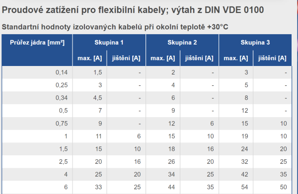

Jestliže je nevybavovací 1,13 tak vybavovací nemůže být hned 1,14… Je to jen mechanika s určitou tolerancí… Anebo se snad ta norma změnila od těch dob?
V průměru to bude po hodině vybavováno někde okolo
(1,45-1,13)/2+1,13=1,29 x 16A = 20A -
Tak si nakupte pár jističů a testujte. Já v tom mám jasno, jak se to chová v praxi
Ušetřilo mi to hodně hodně desetitisíc na hlavní jističích, Ještě v době, kdy poplatek za OZE ampérojistič byl za 1/5 letošní ceny

Tahle věta mi o tobě ukazuje vše, jak rozsah znalostí, tak velikost ega. Už sem raději nic nepiš a pro ostatní: Proboha, neberte jeho "rady" vážně!Hyp píše: ned srp 04, 2024 4:54 pmKabely 2,5mm2 musejí těch 22A snést bez poškození izolace A za všech okolností.

Zrovna v tomhle má Hyp pravdu, i když já to rozhodně takto dimenzovat nehodlám.

ale jo, kabel to da ale nemuze to byt obecna rada. Snad nebude nekde skriplej
Kazdej at se ke sve instalaci chova jak uzna za vhodne ale s prihlednutim k jejimu stavu. Ja ale 5kw do zasuvky zapojovat nebudu. I novy strojek pri 3kW hreje a v jakem stavu jsou po X letech wagosvorky uvnitr strojku nebo jestli tam neco nezoxidovalo nebo jestli jsou dotazene srouby ...

Jinak mě přehořel 1.5mm2 měděný kabel při zapojení 200W žárovky.
A rada od elektrikáře no to tam nemůžeš připojovat 200W žárovku.......
Naštěstí to bylo v trubce tak se snadno vyměnily za nové (později i všechny ostatní.....) a není se čemu divit jak jsem to z trubek vytahoval tak byla měď evidentně vyhřátá a kde byly oblouky tak ten drát v tom místě už neměl 1.5mm2 ale odhadem tak 0.8mm2.
A ještě když tam nějaký chytrák dal 16A pojistku a bůhví co za žárovky tam kdysi byly......

To se mohlo stát právě tím, že přes jistič 16 A může téci v praxi 22 což jak vidno málokdo chápe.
Schválně se zeptejte vašeho elektrikáře, jestli o tomhle ví…
Vitu sice píšete, že byste “nezapojovali do zásuvky”, Ale upřímě, laický uživatel bude zapojovat tak dlouho, dokud jistič nevybaví, proto to musí být bezpečné a proto 20 A je bezpečných i v trubce, ale už ne 16 jistič na 1,5mm2 vodič.
Mám velké ego?
Ps: také jsem viděl upálené dráty resp rozpuštěnou izolaci přímo za hlavním jističem, ani elektrikáři si neuvědomují, jak ten jistič presně funguje.
Mám velké ego?
