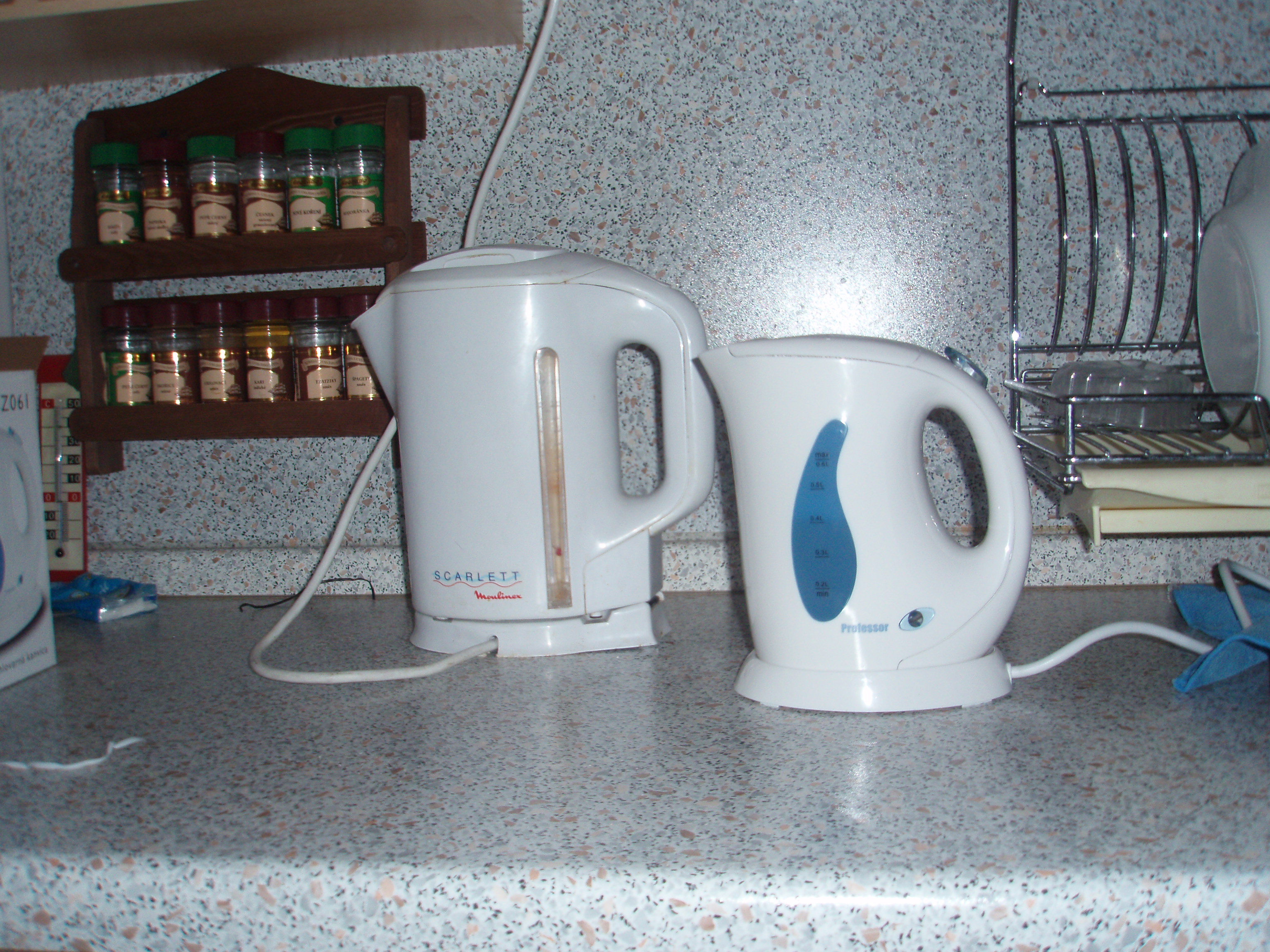

FVE Frenky Konvice
Tak jsem dneska smutnil nad tím, že ze slibného počasí ráno
se stalo počasí
a teť dokonce prší.
Abych nějak využil (blbého) počasí, tak jsem se rozhodl ždímat baterky co to dá a vyzkoušet tak systém v dolní hranici, aby mě to nevypeklo jak minule o dovolené. No jo střídač mám studer XTS 1200 na 24V. Ale jak ho zatížit. Pračka je moc, stávající varná konvice taky moc. Sledování TV celé dopoledne (uš mě bolí p..el). Baterky se furt drží. Svítím všude.
Tak jsem vzal deštník a vzhůru do světa.
Po cestě jsem našel elektroobchod a zamířil jsem do regálu s konvicemi. Byly tam pekně vyrovnané podle velikosti, jak na vojně. Zamířil jsem k těm nejmenším a pořídil konvici za 200,- Kč. Jmenuje se professor má obsah 0,6l (na moje velkokafe akorát). No a teť to nejdůležitější, odběr píšou 760W - 900W . Naměřil jsem 35A na 26V t.j. cca 910W. (Podotýkám se vším všudy i s mou trvalou spotřebou cca 50W).
Tak nějak mě zase chutná kafe o trochu víc.
A teť pár foto
Ta větší sestřička má 2000W a je asi 20 let stará (nebo že by maminka ?). Kéž by i tato malinká sloužila stejně tak dlouho a dobře

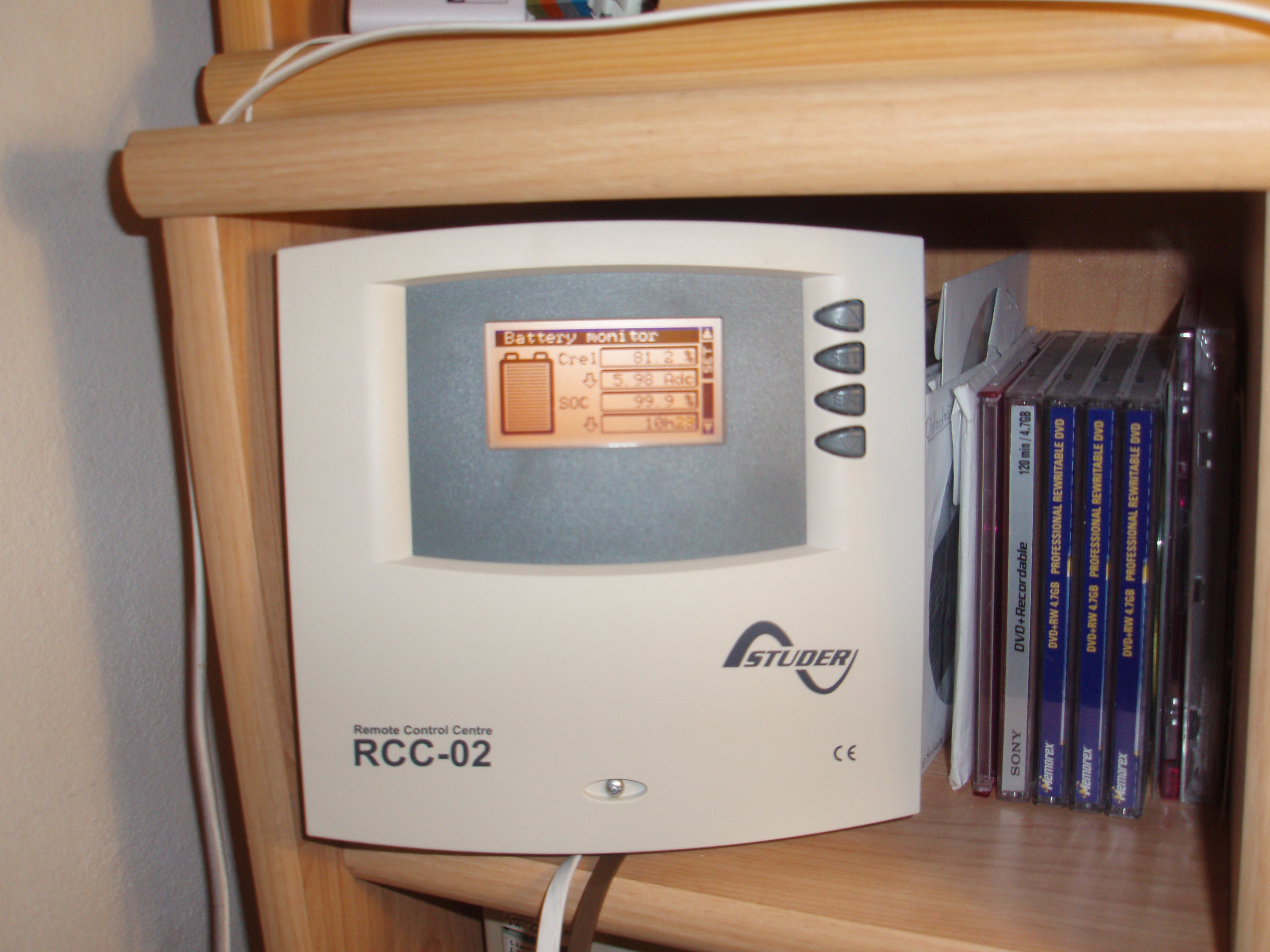

Re: FVE Frenky Mladá Boleslav
Střídač Studer XTS 1200-24: (cca 1100,- EUR).
http://kremik.sk/fotovoltaika/menice-na ... s-1000-24v
Lokální monitoring RCC-02 (cca 270,- EUR).
http://kremik.sk/fotovoltaika/menice-na ... ie-centrum
Ten RCC-02 je téměř nezbytný pro nastavení chování střídače, bez něj nejde nic nastavit.

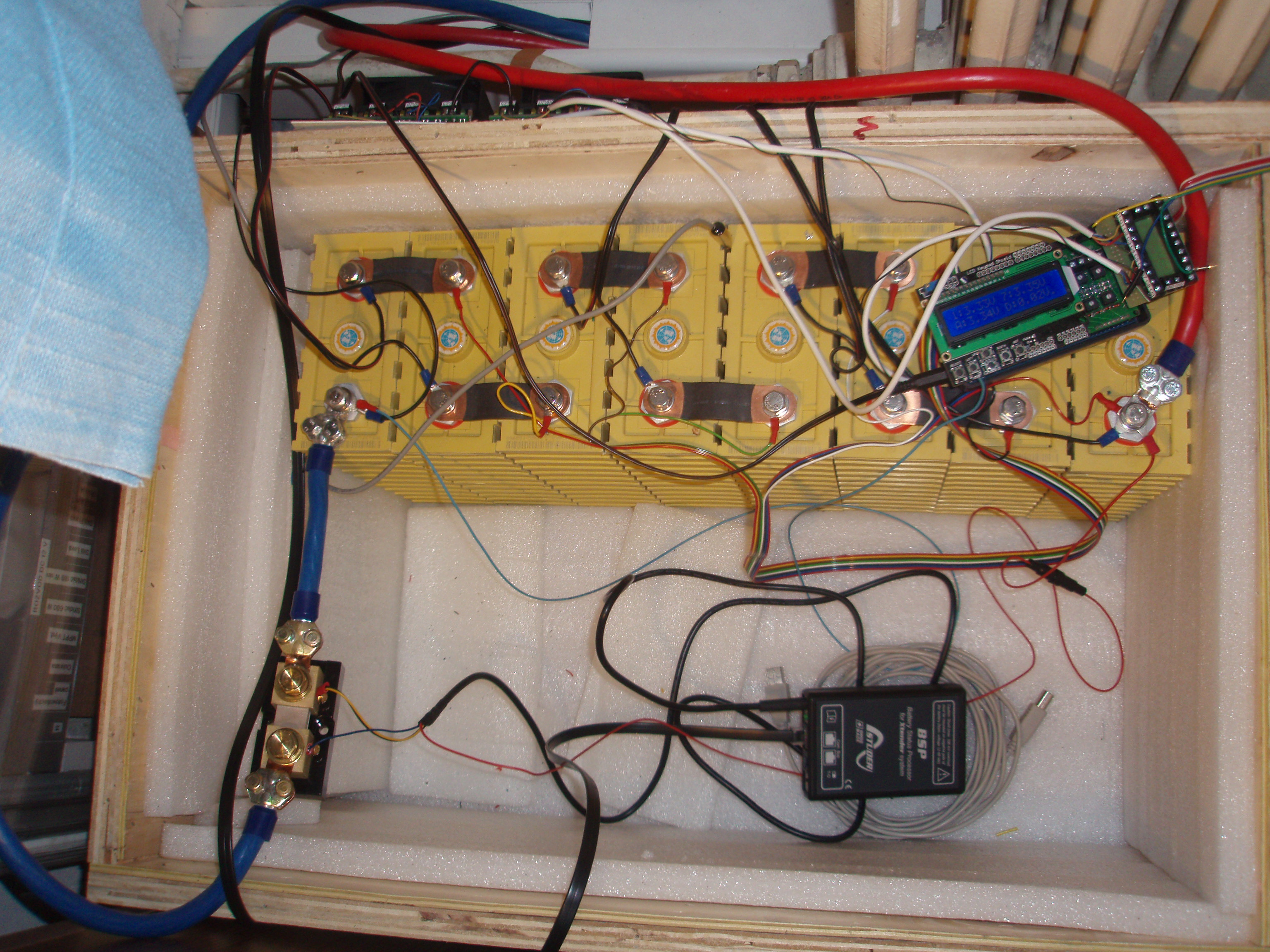

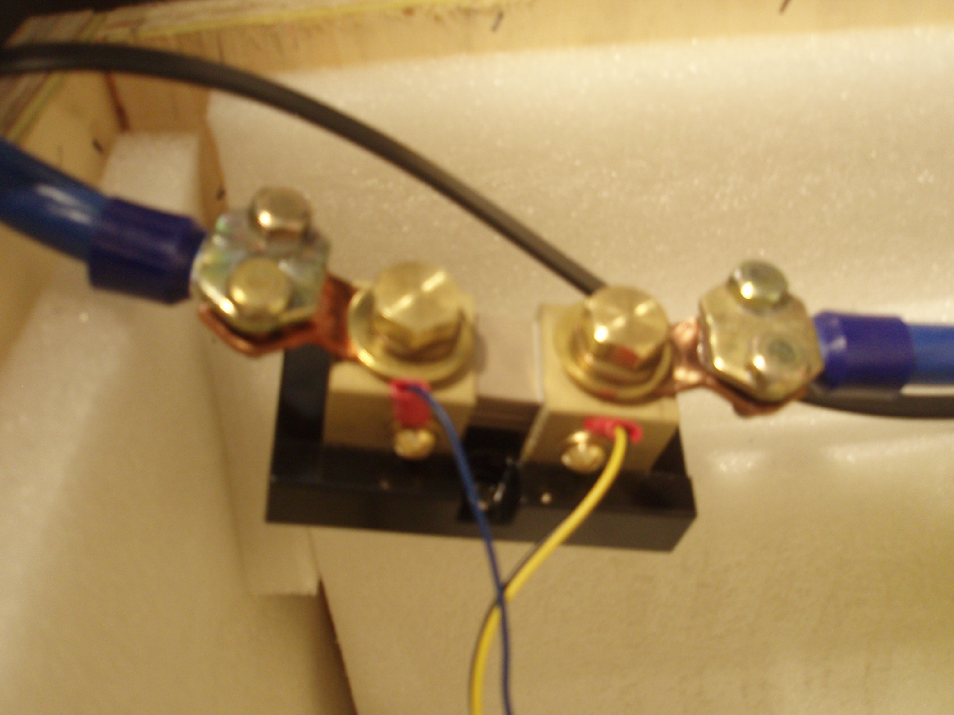

Ahoj
Tento týden mi přišlo BSP od STUDERU. (Battery Status Processor). Podařilo se mi zařízení namontovat a rozchodit bez větších problémů. Mám v systému použité LiFeYPo akumulátory. Před montáží BSP bylo velmi složité určit kolik energie zbývá v akumulátoru. Nyní pohledem na RCC okamžitě zjistím v jakém stavu je akumulátor. Ještě trochu bádám a snažím se pochopit všechny funkce které BSP poskytuje. Ale časem se k tomu prokoušu.
Několik foto

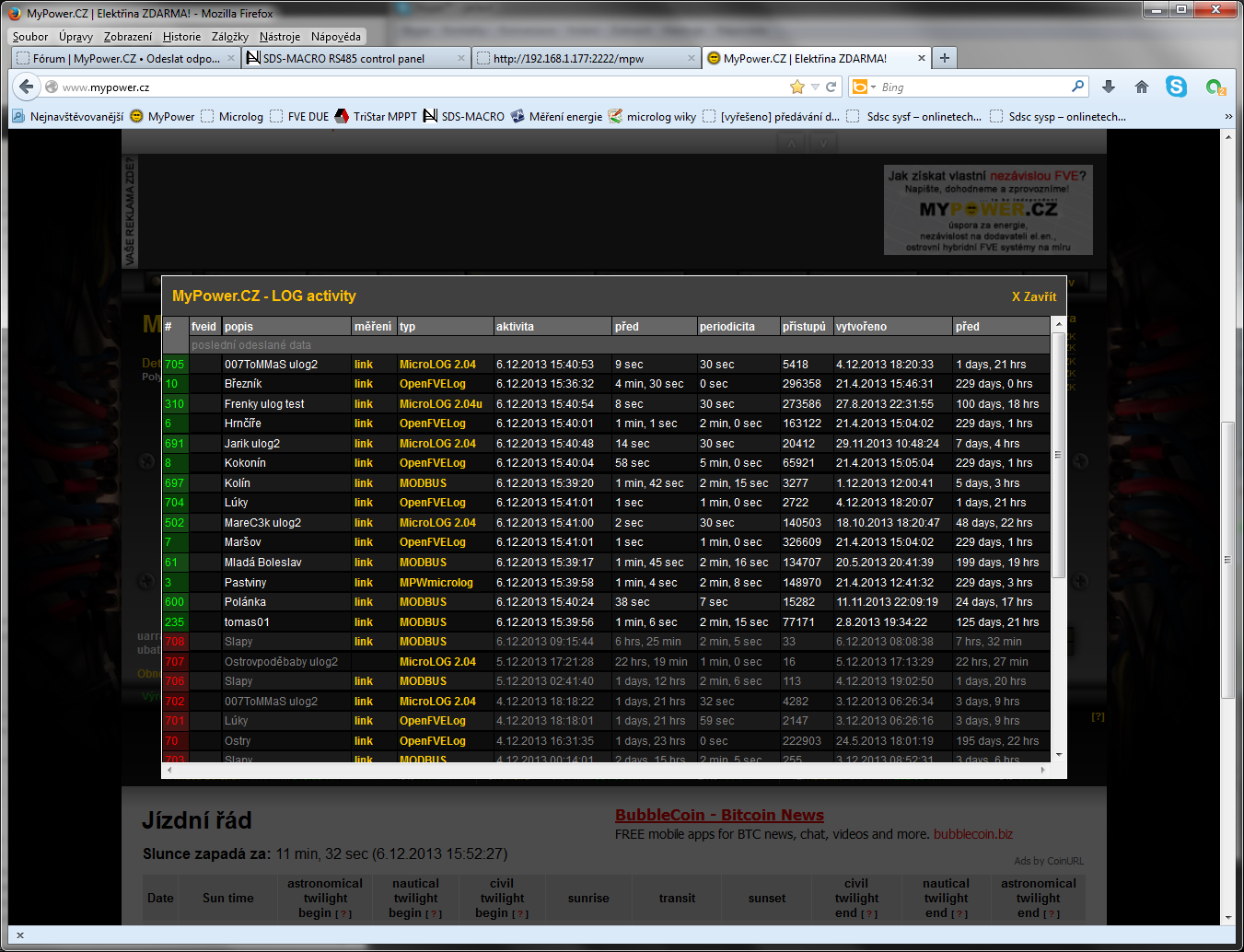

Výročí
Tak jsem zjistil ze vlastně slavím dvě výročí
1) cca 200 dní jsem členem klubu mypower
2) cca 100 dní posílám data pokusně přes arduino micrologem
