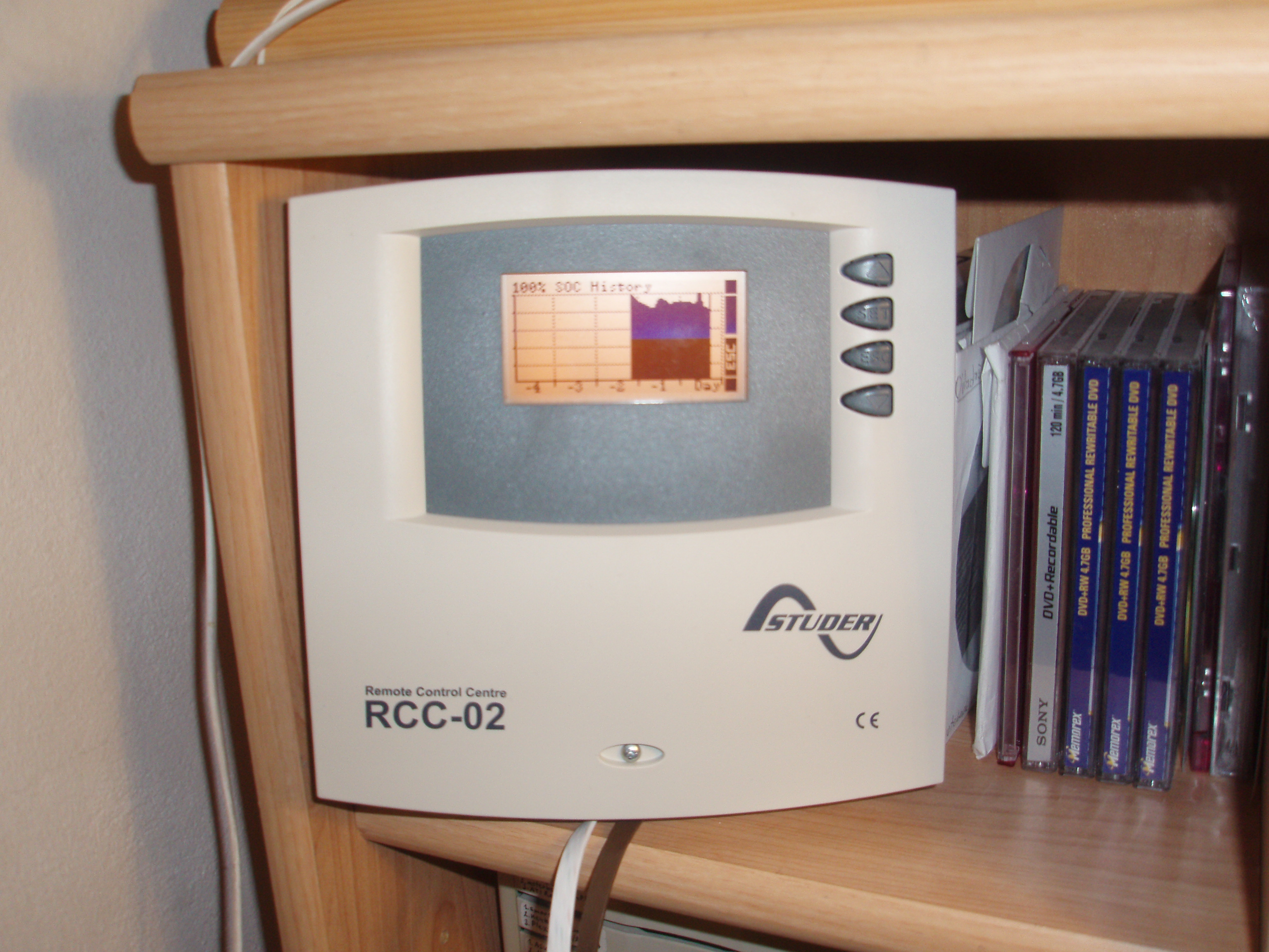

Re: FVE Frenky Mladá Boleslav
Střídač Studer XTS 1200-24: (cca 1100,- EUR).
http://kremik.sk/fotovoltaika/menice-na ... s-1000-24v
Lokální monitoring RCC-02 (cca 270,- EUR).
http://kremik.sk/fotovoltaika/menice-na ... ie-centrum
Ten RCC-02 je téměř nezbytný pro nastavení chování střídače, bez něj nejde nic nastavit.

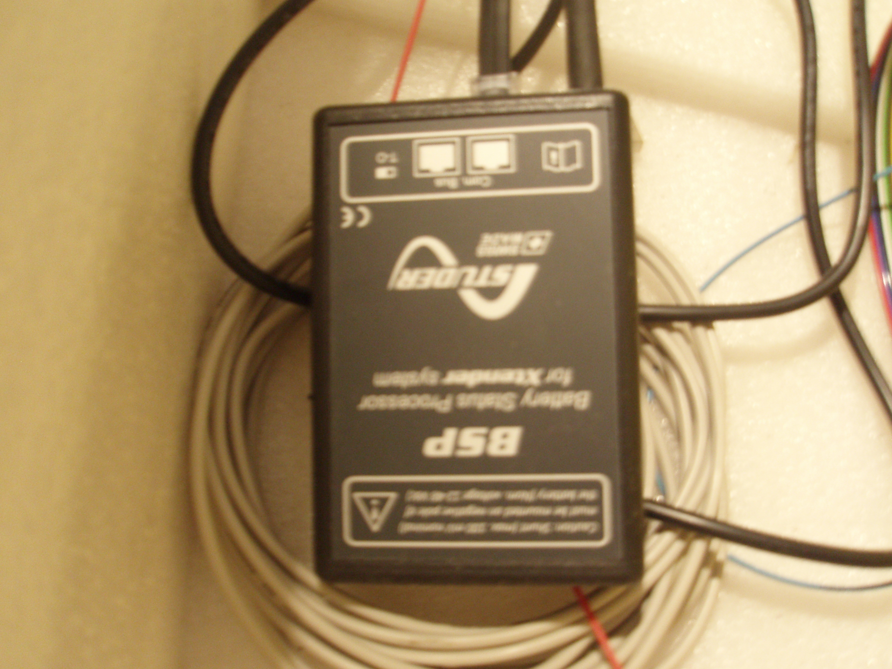

Ahoj
Tento týden mi přišlo BSP od STUDERU. (Battery Status Processor). Podařilo se mi zařízení namontovat a rozchodit bez větších problémů. Mám v systému použité LiFeYPo akumulátory. Před montáží BSP bylo velmi složité určit kolik energie zbývá v akumulátoru. Nyní pohledem na RCC okamžitě zjistím v jakém stavu je akumulátor. Ještě trochu bádám a snažím se pochopit všechny funkce které BSP poskytuje. Ale časem se k tomu prokoušu.
Několik foto
Několik foto

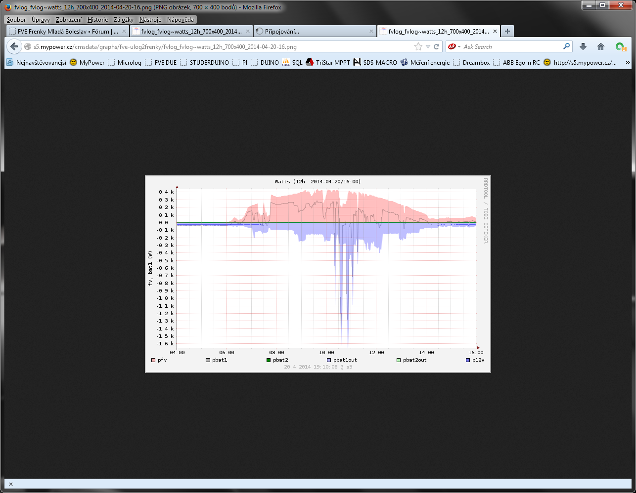

Tak za dnešek hlásím svůj nový
REKORD
2,5 kWh
http://s5.mypower.cz/cmsdata/graphs/fve ... -20-16.png
Přeju i ostatním na fóru hodně
a tím i hodně úspor.

Frenky Mladá Boleslav REKORD
Ahoj, tak i když dnes nepanovalo pěkné počasí všude.
U mně v mladé Boleslavi byly podmínky pro fotovoltaiku zatím nejlepší, co jsem zaznamenal.
Bezmála 3 kWh za den, považuji za technické maximum pro práci dvou panelů Polysol 230 Wp.
vrcholek maxima jsem naměřil 523W. Proto to jdu
Přeji si i ostatní dny takto na
přívětivé, pro sebe i pro ostatní.
Podle tvych wattstatistik z micrologu mas ted th.max. 3.12 kWh .. jeste 120Wh bys z toho podle meho vyzdimal
(v tvych podminkach)
