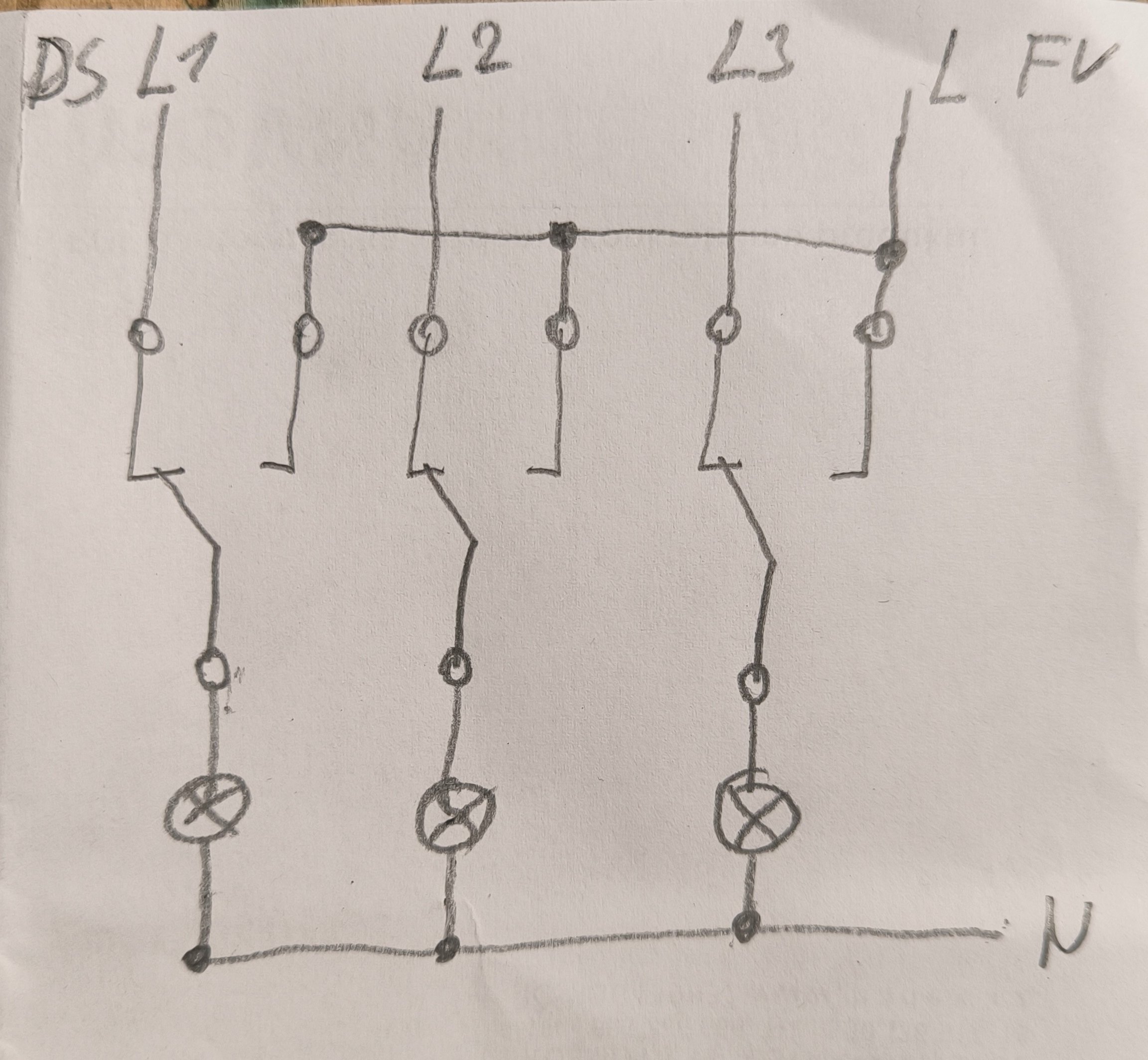

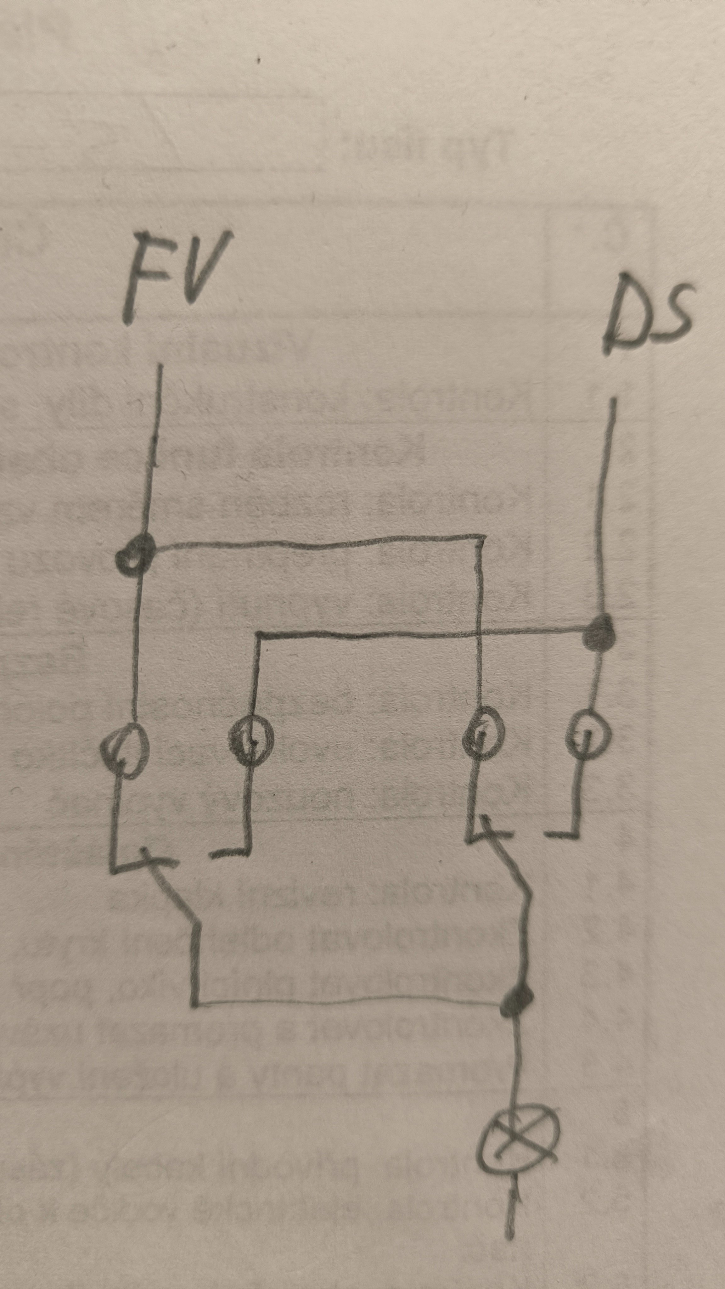

Soban píše: sob úno 17, 2024 12:52 pmDvoupólový a zapojit zdvojeně?????
Trochu nechápu a co když pak jeden přepne dřív jak druhý?2
Na 1500W by neměl být problém, ale při přepínání nezničí se mechanicky, přece jenom toto není dělané na časté přepínání.....
A když už jsi to dával do extra krabice nebylo lepší použít osvědčené stykače + západky?
- leoshavla
- Příspěvky: 728
- Reputace:97
Re: Přepínač sítí pomocí cívek a mechanického přepínače, poraďte se zapojením.
Proč by to nemohlo být zapojeno takto při použití dvoupólového přepínače, ty kontakty musí chodit společně.
- Příspěvky: 4726
- Reputace:316
A odpojují se a připojují v úplně stejný okamžik?
Asi ne protože dvojitý přepínač je složen ze dvou samostatných a propojen páčkou.
Taky takhle zapojíš dvě relátka paralelně a myslíš že budou spínat stejně.
No a když jeden sepne dřív tak se snad nic nestane obvod bude uzavřen pak ho pojistí ten druhý a kontakty nebudou tak namáhány přenosem ampér.
Jedni prepinat L a druhym N. Krom pojisteni proti katastrofe pri speceni jednoho kontaktu to i zdvojnasobi vsechny vzdalenosti na zhaseni oblouku.
- Příspěvky: 7500
- Reputace:1080
Po té, co tu byla včera tařka několikastránková debata o (ne)přepínání N, tak je tohle dobrá prdel ...
Když se jedno N neodpojí (protože se svařilo), jak ti tohle zajistí, že se nepřipojí druhá fáze? Nebo opačně?
Podle toho, co psal mwt, tak ty dražší přepínače sítí mají blokaci kontaktů, že když nejde přepnout jeden, tak se nepřepne žádný. Pak, pokud pominu názor na nepřepínání N, tak se s tím to N přepínat dá.
Ale všechny tyhle bastly, co se vymýšlí, jen aby se ušetřil zlomek ceny elektrárny, nic takového nemají, a proto je daleko bezpečnější to N nepřepínat.
Fakt když jeden přeskočí dřív než druhý se nic nestane?????leoshavla píše: úte úno 27, 2024 9:21 amNo a když jeden sepne dřív tak se snad nic nestane obvod bude uzavřen pak ho pojistí ten druhý a kontakty nebudou tak namáhány přenosem ampér.
N nepřepínám, jde o to jak je to uděláno uvnitř, kdyby se jeden kontakt spekl, tak jestli se druhý kontakt překlopí nebo jestli jsou mezi sebou mechanicky spojeny

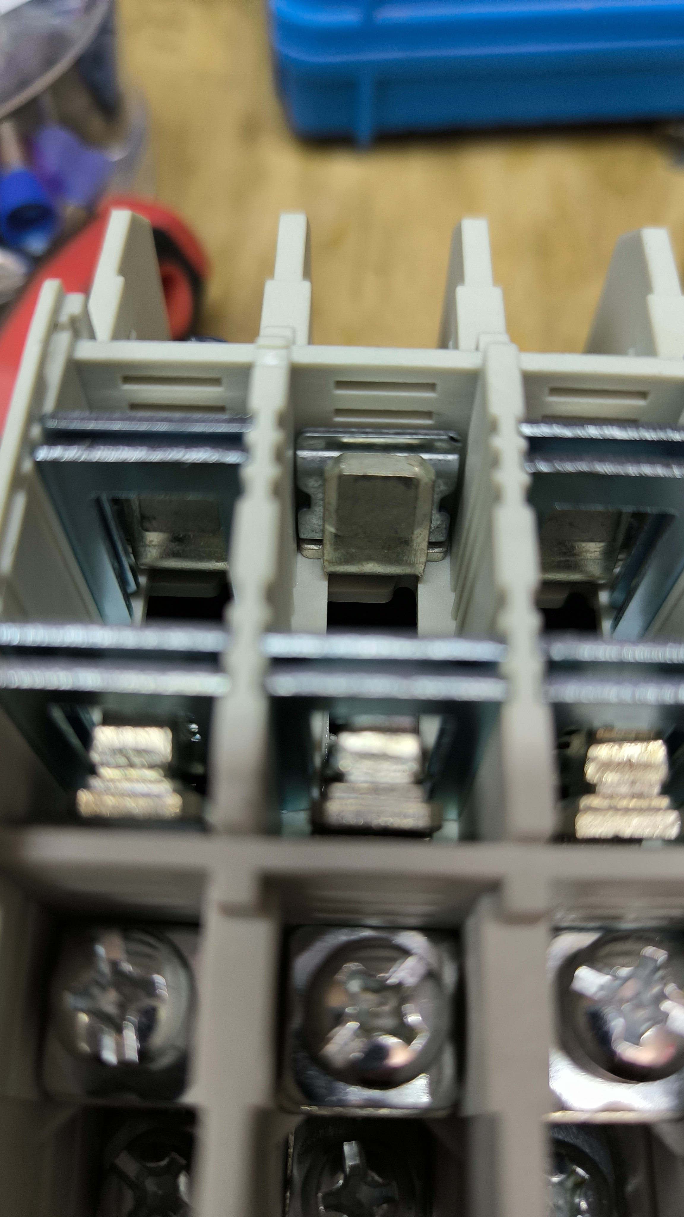

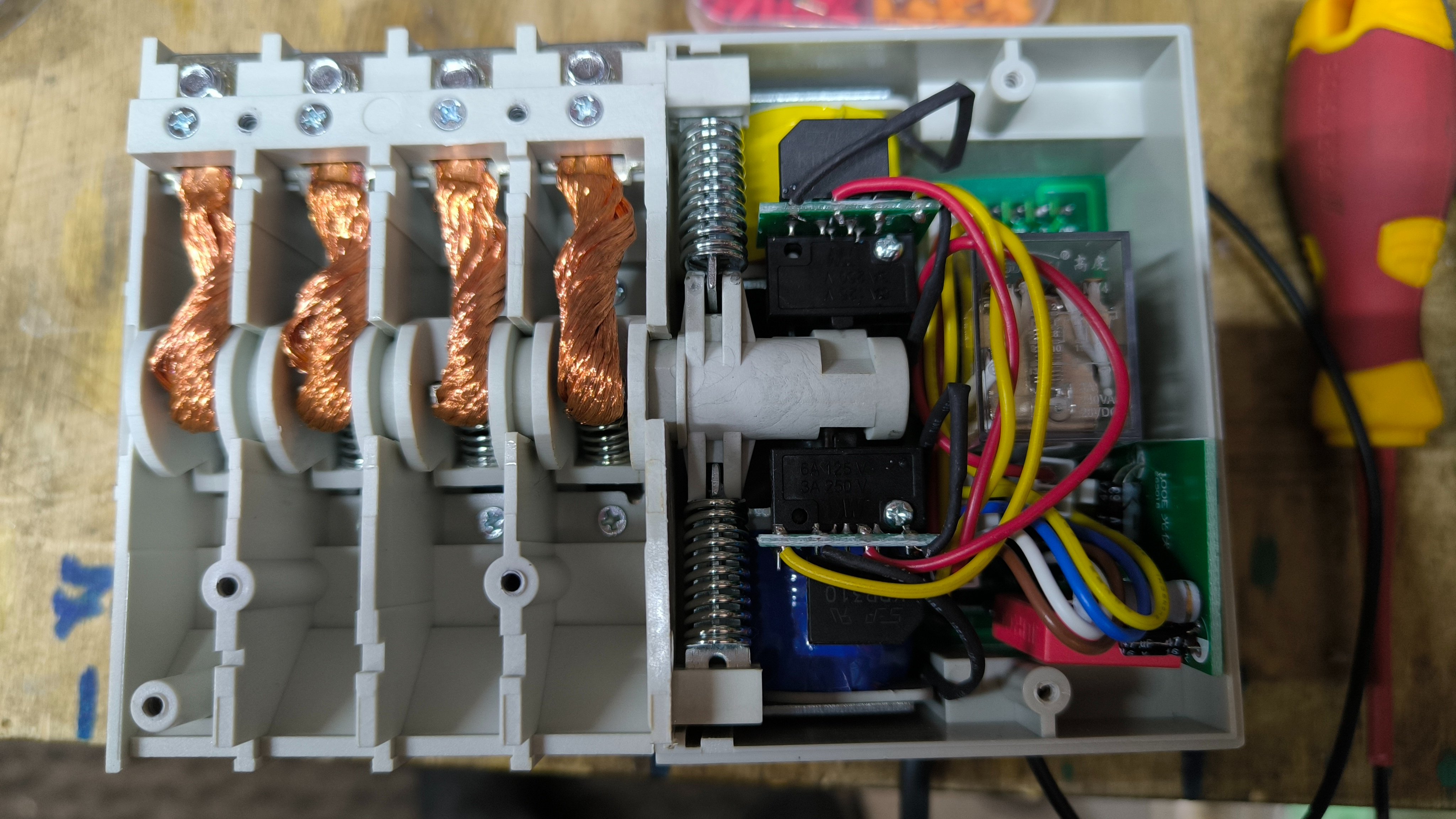

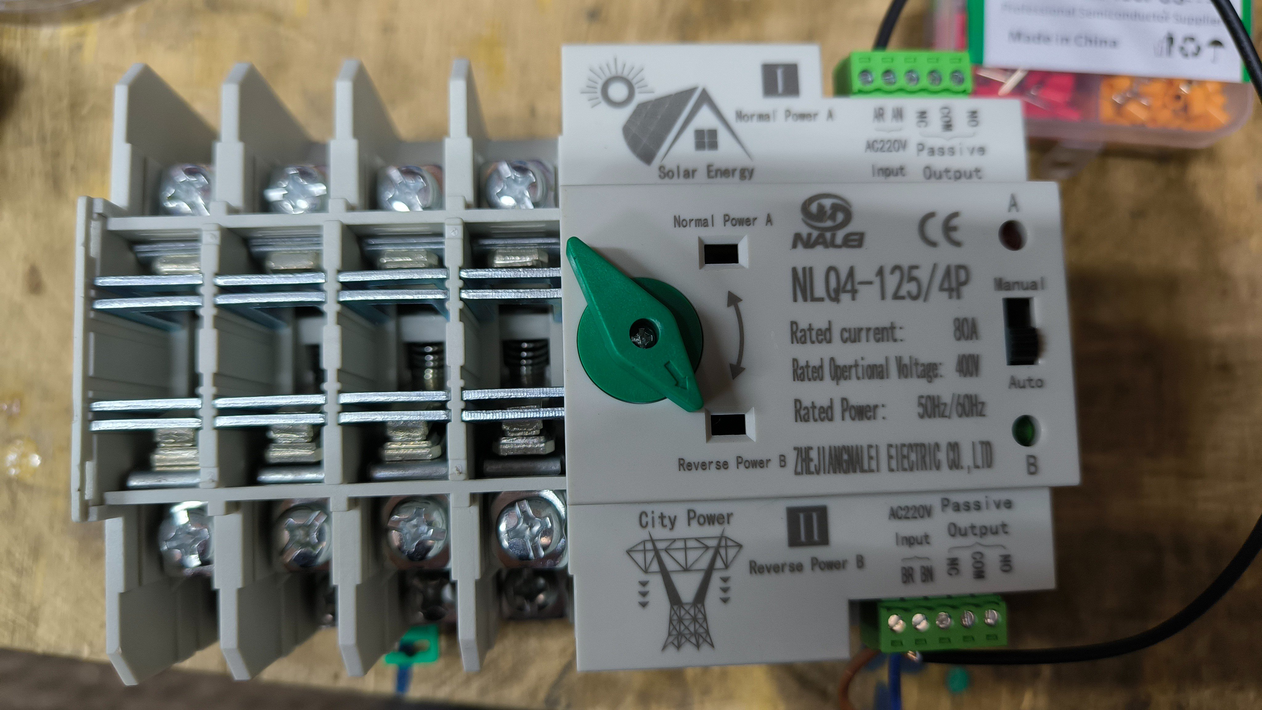

Na zkoušku jsem koupil tento přepínač z Hadexu. Vypadá celkem solidně, zpoždění ze strany FV tam je, akorát jsem si myslel že ty přepínací kontakty jsou mezi sebou nějak mechanicky propojeny, ale nejsou, když se jeden připeče ostatní přepnou.

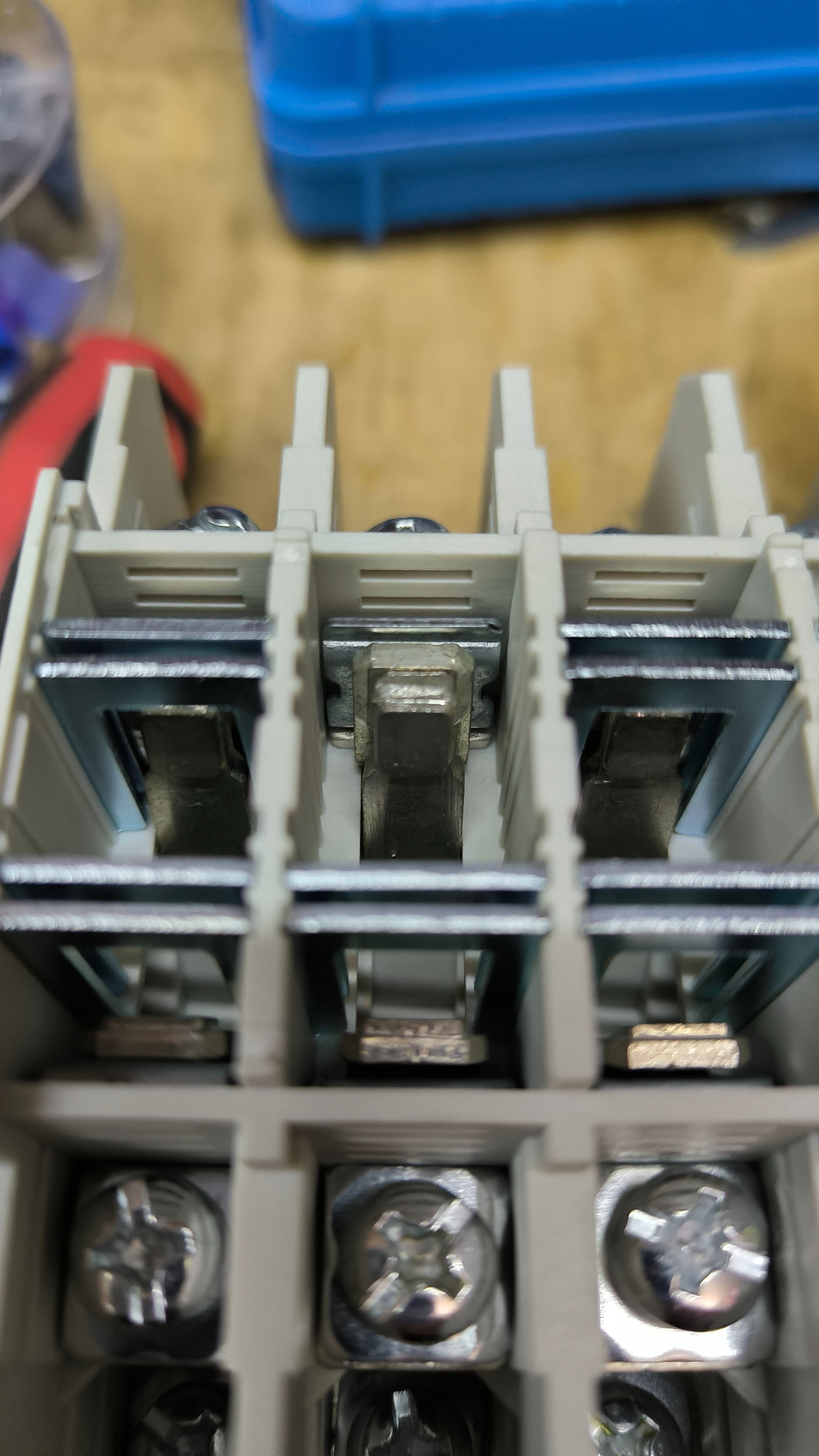

Ano, tento přepínač se přepne s ostatními kontakty i když se jeden svaří, ale to mi nevadí. Tak bude jedna fáze třeba z DS a co? Motory mají mít ochranu nebo minimálně motorový spouštěč a jednofázové spotřebiče to nijak neohrozí. Samozřejmě N ani PEN nepřepínám.leoshavla píše: pát bře 01, 2024 11:16 pmNa zkoušku jsem koupil tento přepínač z Hadexu. Vypadá celkem solidně, zpoždění ze strany FV tam je, akorát jsem si myslel že ty přepínací kontakty jsou mezi sebou nějak mechanicky propojeny, ale nejsou, když se jeden připeče ostatní přepnou.

Tak já jsem netušil že jsou i se zpožděním, já ho mám bez zpoždění (řešeno externím časovým relátkem).

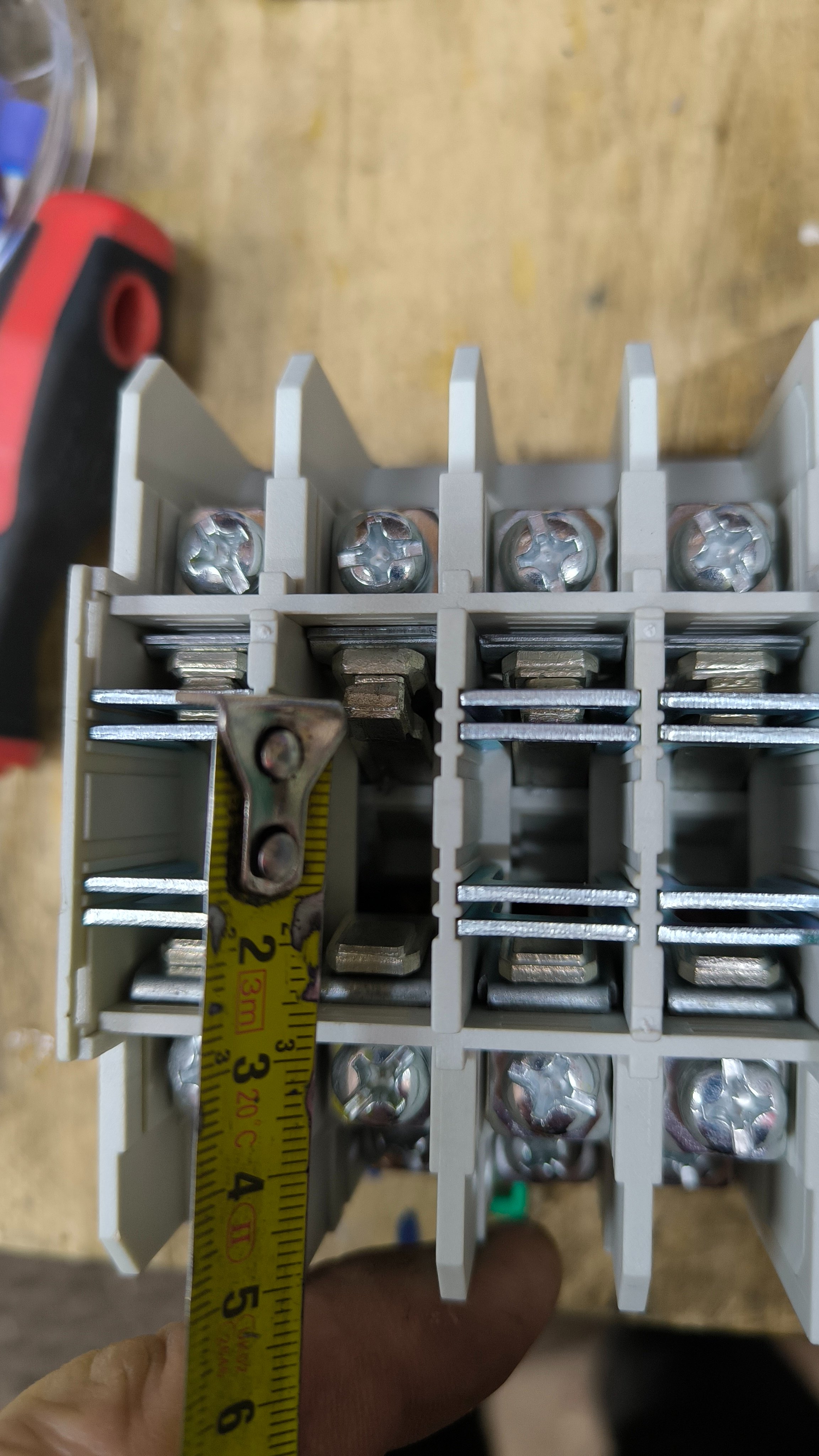

Ale koukám že u kontaktů máš zhášecí plechy na trhání oblouku, netuším zda u mého jsou, ale koukám že i tento je šizený v plastu je prolis na 3 kousky a osazené dva
Ale taky zastávám názor co se tady může stát když použiji jeden přepínací kontakt na přepínání jedné fáze mezi FVE a DS, 3f věci nechávám na DS.
Až bude kontakt ohořelej přehodím na druhý, a když vyhoří ty cívečky či mikrospínače vyhodím a pořídím druhý.
Jediné co to chce v žádném případě nepřepínat tímto N obzvláště pokud používáš 3f!
PS. Kolik je to zpoždění? A je napevno nebo se dá někde na té destičce nastavit?

Tak je to celkem logické přepínací cívka pak nemá dostatečnou sílu a nepřepne to a tím pádem nevypnou ty mikrospínače a shoří.....Jmenovité ovládací napětí Us: AC 220-230V
Pokud je výrobek používán pod napětím
nižším než 190 V, bude hořet.
Tak toto je taky jasné, civka to přepne rychle, ovšem ruční přepínání je pomalé a při velkém proudu bude hořet oblouk na kontaktu...Záležitosti vyžadující pozornost
1. Ruční/automatický provoz může zajistit zapínání a vypínání v elektrickém provozu, ale v
ručním provozu nelze zaručit provoz, může dojít k nadměrné ztrátě slitiny stříbra. Proto pouze
po vypnutí veškerého napájení za účelem kontroly a údržby operačního systému a kontaktních
informací lze přepnout přepínač do ruční polohy. Za normálních okolností vytáhněte přepínač
do elektrické polohy. Je-li požadován ruční provoz, vytáhněte přepínač do ruční polohy. Po
dokončení ručního ovládání vytáhněte přepínač z manuální polohy do automatické polohy.

Je tam zpoždění 4s nastavit to asi nejde, ale je to dostačující za 4s je už měnič naběhnutý. Chtěl bych ho zapojit takto.

Při přepínání velkých proudů, a obzvláště motory a podobně odchází ty silové kontakty protože nespínají kolmo na sebe jako u stykačů.
A když přepíná moc často odejde ten mikrospínač, a když zůstane sepnutý shoří cívka.
A když to budeš přepínat moc často - rychle za sebou, tak zase shoří cívka protože aby to přepínalo rychle je poddimenzovaná a hřeje se až se přehřeje když není čas na zchlazení.
