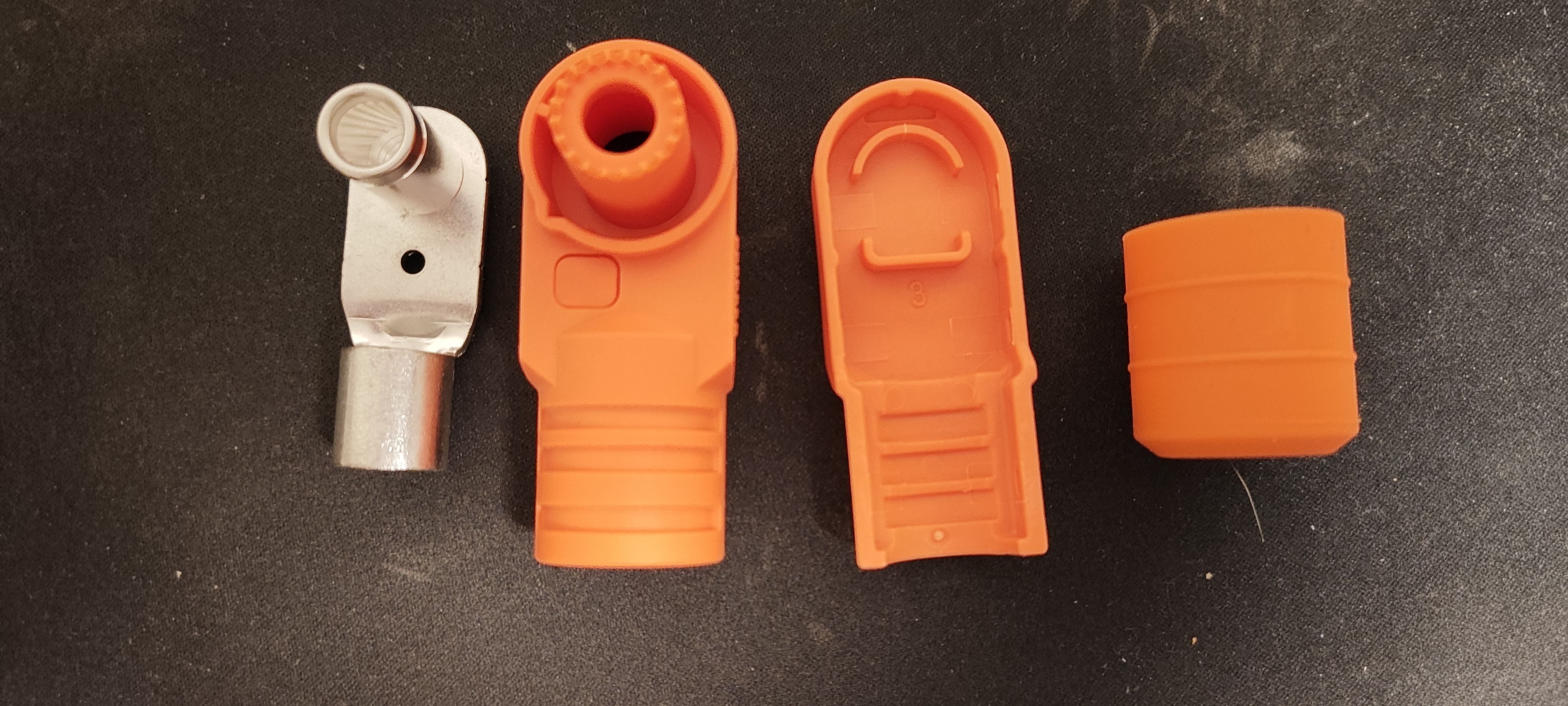

Pánové, a co je to na těch bednách za konektory?

Výtečně, ale kde je dostanu koupit a jaké je jejich označení. Chci si koupit dva kity, kabely na propojení prodávají, ale ty ke střídači mě nenabídli.

Můžeš si je koupit přímo na seplos.com případně na AE. V ČR třeba i4wifi, ale tam mají ceny úplně mimo.

Toto bude najlepšie kupovať buď priamo u Seplos alebo na Aliexprese. Kúp čisto len konektory, ktoré si doma zalisuješ na kábel podľa vlastného výberu.Kopeto píše: čtv led 18, 2024 10:54 pm Výtečně, ale kde je dostanu koupit a jaké je jejich označení. Chci si koupit dva kity, kabely na propojení prodávají, ale ty ke střídači mě nenabídli.
Tie ceny tých káblov na i4wifi sú otrasné. Cena za dvojicu 1,5m Seplos káblov 50mm2 s koncovkami 73€
Neskutočné prirážky majú aj na ostatné seplos veci. Seplos Polo-W stojí 800USD + doprava, takže ak by človek zobral celú paletu tak ani doprava by nebola nejako vysoká v prepočte na kus.

No ale na ALI stoji take jedna strana cca 700 Kc...

Tak to poptej u Seplosu https://t.ly/eoKVg a vyjednej si jejich dopravu - ne přes UPS/Alibaba. Ale níž, než těch 700,- z AE, se určitě nedostaneš - z AE je doprava a DPH v ceně. U přepravy od Seplosu počítej ještě s poplatkem za celní deklaraci a DPH. U Seplosu se vyplatí větší objednávka - pak se doprava počítá jinak.
Tento z Hadexu vypadá docela podobně - na první pohled je jediný rozdíl chybějící ozubení na konci konektoru https://t.ly/D0iYP To ozubení fixuje nastavený úhel po uzamknutí. Jestli jsou ale rozměry a zatížitelnost stejné, to netuším.
Edit - ten Hadexu je jiný/asi menší, FSP840160TZ. Ten Seplos je FSP840180TZ

Konektor je Futronics, 200A.Pripojovaci kabel je 50mm, oko ma 8mm. Je to viac-menej kompatibilne aj s RADLOCK/SEPLOCK Amphenol, len to nedrzi na 100%. On ten konektor sam o sebe stroji 15-30euro
. Mozes samozrejme kupit lacne prepojovacie kable a strihnut napoli a spojit kablovou spojkou s dlhsim 50mm kablom.

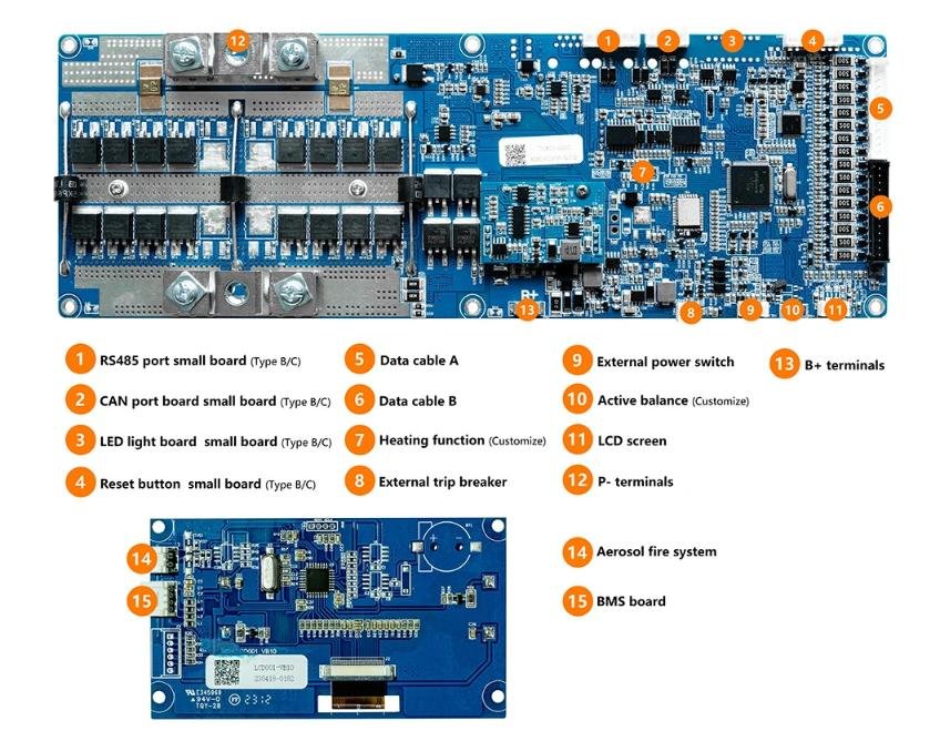

Pánové, tak jsem začal skládat case s BMS 3.0. a nějak jsem se nedopátral, kam patří tento kabel. A dále kam se připojuje do elektroniky to venkovní uzemění. Poraďte prosím. Děkuji.
- makes
- Příspěvky: 16
- Registrován: úte říj 06, 2015 12:45 pm
- Reputace:9
Re: Seplos Mason 280 DIY
prepojenie 13 a +pol

Díky, já mám ale trochu jinou desku (v.3). Dokumentaci mám postahovanou, skládám to dle verze z června 24. Snad to bude fungovat....
- makes
- Příspěvky: 16
- Reputace:9
aj u v.3 to plati.
