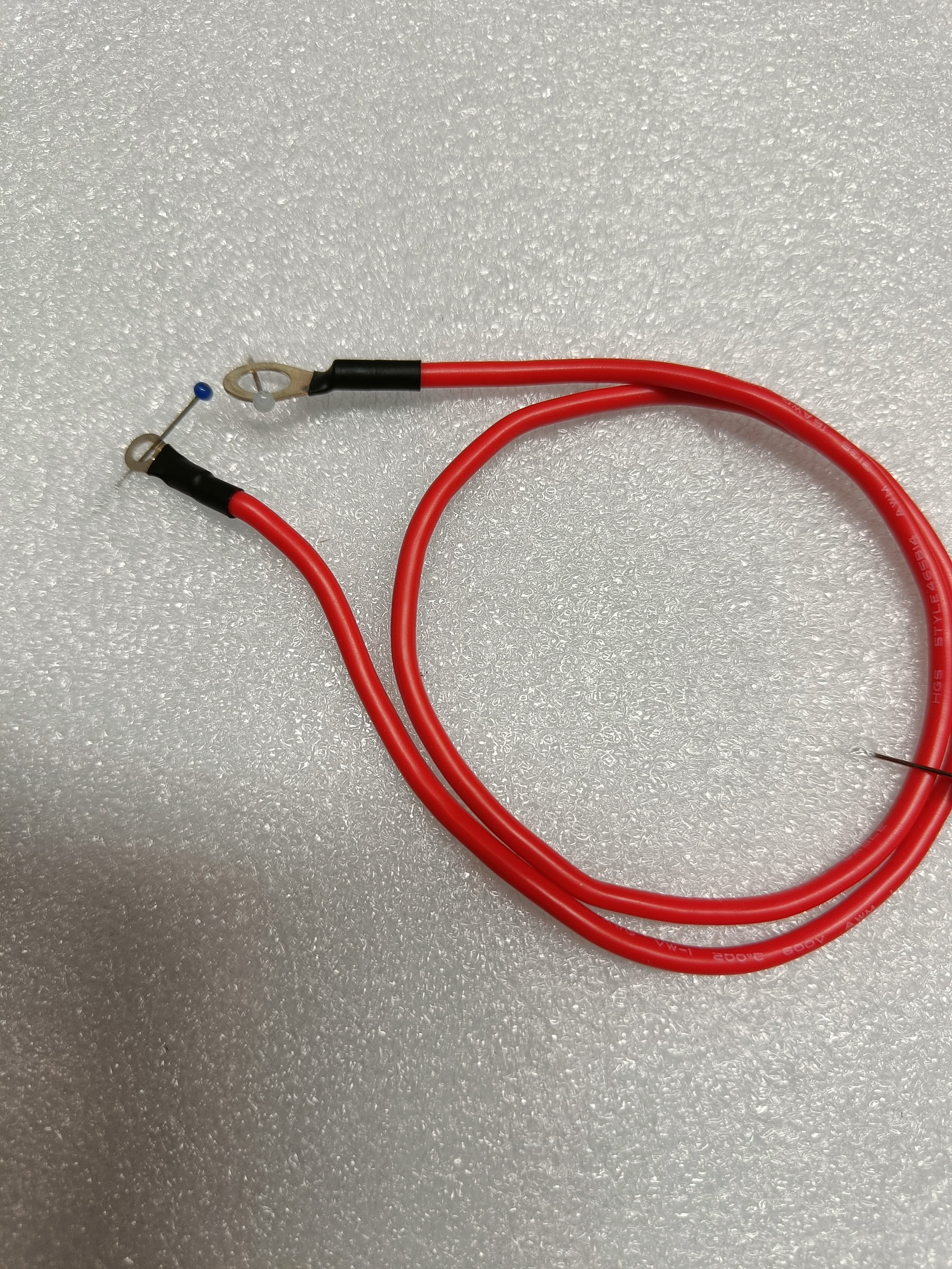

Pánové, tak jsem začal skládat case s BMS 3.0. a nějak jsem se nedopátral, kam patří tento kabel. A dále kam se připojuje do elektroniky to venkovní uzemění. Poraďte prosím. Děkuji.

makes
Příspěvky: 14
Registrován: úte říj 06, 2015 12:45 pm
Reputace: 8
Re: Seplos Mason 280 DIY
Nový příspěvek od makes »
prepojenie 13 a +pol

makes píše: úte lis 12, 2024 11:10 am
Díky, já mám ale trochu jinou desku (v.3). Dokumentaci mám postahovanou, skládám to dle verze z června 24. Snad to bude fungovat....
makes
Příspěvky: 14
Reputace: 8
aj u v.3 to plati.
