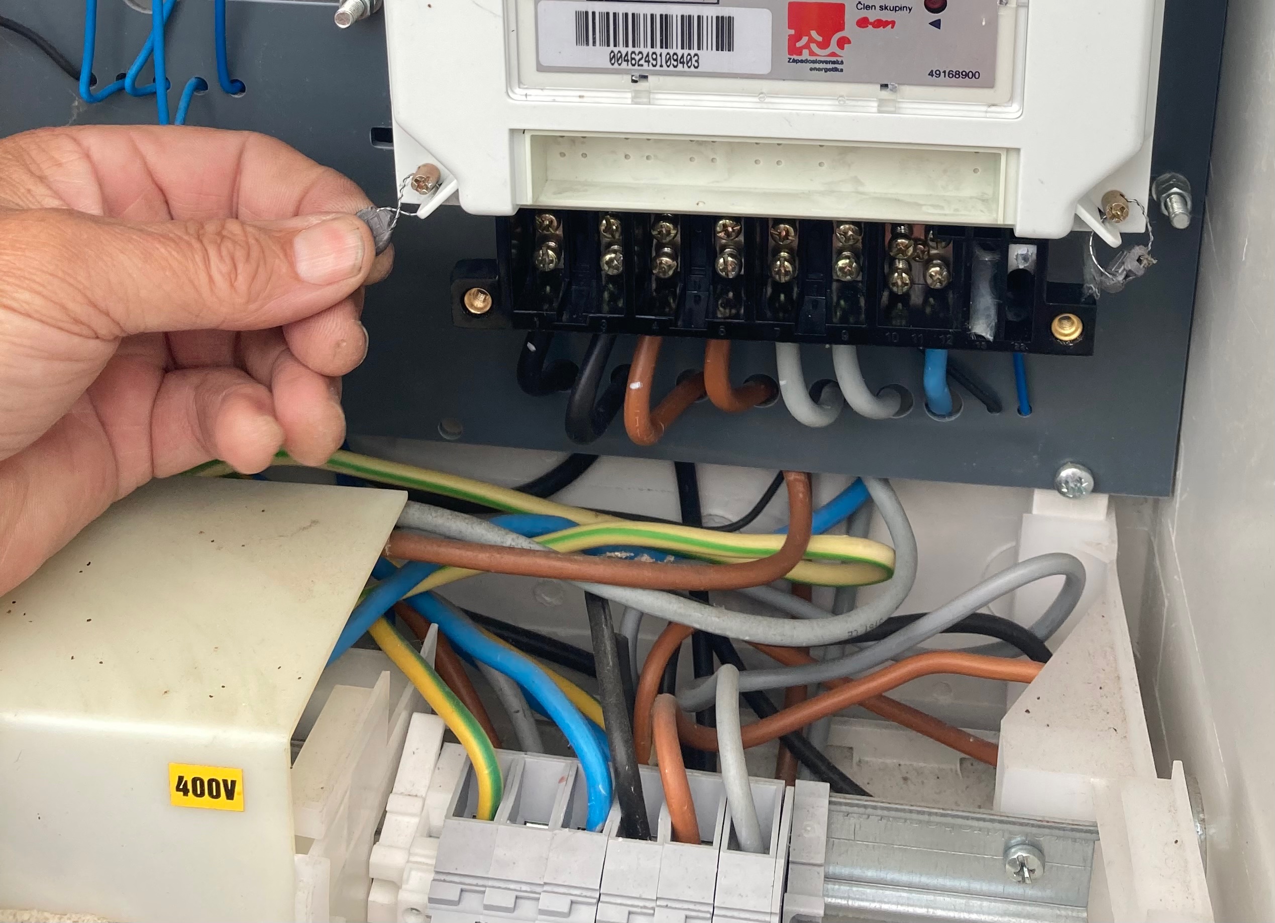

Nie som taky elektrikar ako vy ale tak nejake veci su mi jasne ale niektore vobec nechapem ked mi kazdy povie nieco ine.. a este mi da na to aj papier ze je to tak dobre
3x GWL SUN-2000G paralelne
- Migel
- Příspěvky: 1977
- Reputace:377
Re: Přepínání sítí 2 měniče a společný N
Doteraz ked som nemal fve tak som sa o to nezaujimal ci ten zltozeleny v rozvdzaci je uzemneny alebo nie.povazoval som to ze je nakolko elektriku mi robil elektrikar a este som musel aj projekt robit na zmenu pripojky ktrora sa presuvala na hranicu pozemku zo strechy(nastresak) do zeme.a fungoval tak niekolko rokov.
Ked som spravil fve tak som si spravil k nej aj uzemnenie aby som nebol prepojeny s distribuckou aml kam zapojit prepetovky.
A po niekolkych citaniach hladaniach tunak po fore som sa na toto chcel spytat ci to prepojit alebo nie a hlavne ako a dostali sme sa az sem...
Do pripojky nevidim ako je to tam prepojene lebo je to zablombovane,vidim len kable co mi idu uz vdomovom rozvadzaci kde to nebolo spajane ale samostatne vedene a zapojene N aj PE.

Marodujem tak som doma..nedalo mi to fakt (kurvajs)..asi po hodine hladania som nasiel projekt od pripojky kde je elektromerovy rozvadzac na hranici pozemku a tam je 3xL a PEN.Cele je to o tom, ze se musi propojit vsechny zeme. Tedy tu nove vyrobenou zem musi dotahnout az k tomu bodu rozdeleni.
Aby se treba ve finale zjistilo, ze tam uz zem z baraku je :-)
Na principu zapojeni bez prepinani N to ale nic nemeni, pokud samozrejme ten chranic nema uz u bodu rozdeleni u elektromeru.
Tuhle prasecinu mame na bytovce, kde je na pate baraku hned chranic pro vsechny byty.
Pokud tam ten chranic nema, a nema ani uzemnen bod rozdeleni, tak to muze predelat, protoze jsou to jen dva draty paralelne, co vedou ze stejne svorky.
Bol som pozret donho a jedna strana nieje zablombovana tak som do nej kukol a pod krytkou je ten bod rozdelenia.mostik na ktorom je L1L2L3 a N prepojene s PE.
A odtial to asi uz ide na 3P 25A istic a do domu do rozvadzaca kde mam uz samostane a nikde inde nespojene N a PE . dokonca toto som nasiel foto spred dvoch rokov ked boli menit elektromer tak som si cvakol stav meraca..na tej foto to nieje vidiet ale vedla toho zelenozlteho je zo spodu prepoj na ten modry vedla..takze toto by mal byt bod rozdelenia.
takze.. mal by som prepojit to nove dodatocne uzemnenie fve na toto miesto na ten zelenozlty?
