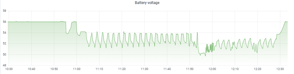

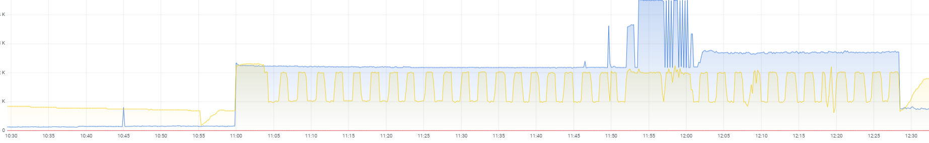

Problem s nabijanim menič Sorotec REVO VMS II 5,5kw
Měnič Sorotec REVO VMS II 5,5kW vykazuje problémy s nepravidelným nabíjením baterií, kdy nabíjecí proud kolísá a často klesá na nulu i při dostatečném slunečním osvitu. Příčinou může být nízké napětí na solárních panelech, které se zlepšilo přidáním dalších panelů a zvýšením napětí zhruba na 270 V. Dalším faktorem jsou výkyvy v režimu battery mode, které znemožňují plynulé nabíjení, a proto se doporučuje úprava nastavení BMS a případná automatizace vypínání a zapínání vybíjení baterie pro restart nabíjecího procesu.

Re: Problem s nabijanim menič Sorotec REVO VMS II 5,5kw
A není to tím, že napětí na MPPT je nízké proto, aby bylo stabilní nabíjení? Známý měl jen 9x 35Vmp panelů a cosi o chybách v nabíjení a sepnutí vyšší spotřeby, mluvil také, celý problém skončil až přidáním 10 panelu do série, tak při 350Vmp je Sorotec REVO stabilni při nabíjení a zapnutí něčeho výkonějšího.
Zatial som zvysil pocet panelov zo 7 na 9 a moc to nepomohlo, asi budem musiet este 2 pridat. zatial mam naprazdno okolo 330V zatazene 270V
