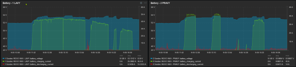

Ahojte,
po asi pol roku prevadzky som spozoroval, ze moj menic/regulator sa zacal nejako divne spravat.
rano zacne nabijat a po chvili prestane prud padne na 0 aj ked je pekne slnecno a baterka je nabita len na 50%.
uz skor som si vsimol, ze zacne zvysovat prud z 0 postupne na napr 30A a potom zrazu ako keby stratil pracovny bod, padne na 0 a po chvili zase postupne zacne ist z 0 hore.
ale zda sa ze sa to zhorsuje lebo napr vcera z celeho slnecneho dna nabijal len asi pol hodinu a potom uz nenabijal vobec, po vypnut/zapnuti dnes zacal rano nabijat a zase prestal. chvilkovo to sem-tam zacne nabijat
do pol osmej isiel ako ma a potom nic, okolo 8 zacal na chvilu nabijat a potom zase nic ...
napatie z panelov ma cca okolo 250V a vidno pekne ze ked nachvilu zacne nabijat takpoklesne na 215V

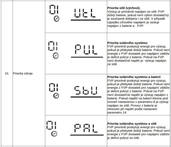

Re: Problem s nabijanim menič Sorotec REVO VMS II 5,5kw

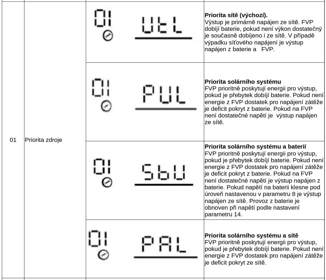

Ja na mojom mam len tieto nastavenia rezimu a nastavene mam SbU :
Priorita solárního systému a baterií
FVP prioritně poskytují energii pro výstup,
pokud je přebytek dobíjí baterie. Pokud není
energie z FVP dostatek pro napájení zátěže
je deficit pokryt z baterie. Pokud na FVP
není dostatečné napětí je výstup napájen z
baterie. Pokud napětí na baterii klesne pod
úroveň nastavenou v parametru 7 je výstup
napájen ze sítě. Provoz z baterie je
obnoven při napětí podle nastavení
parametru 14.
parametru 14.

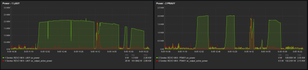

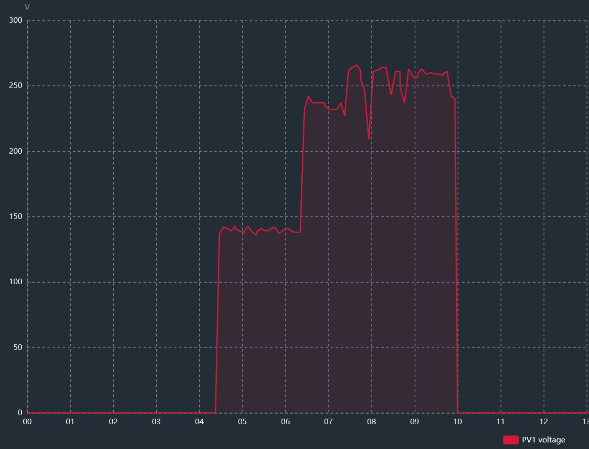

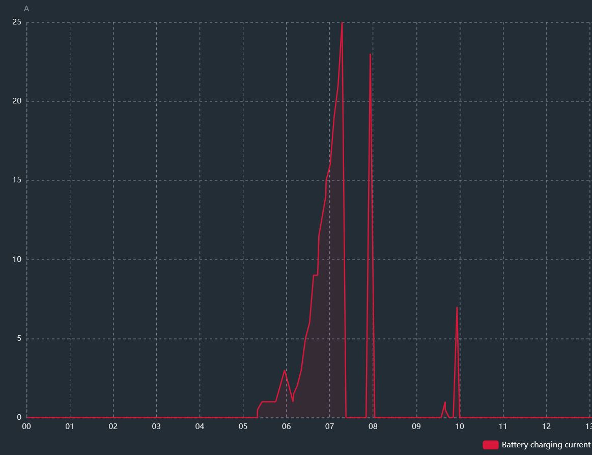

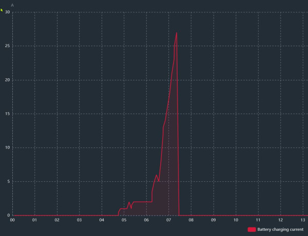

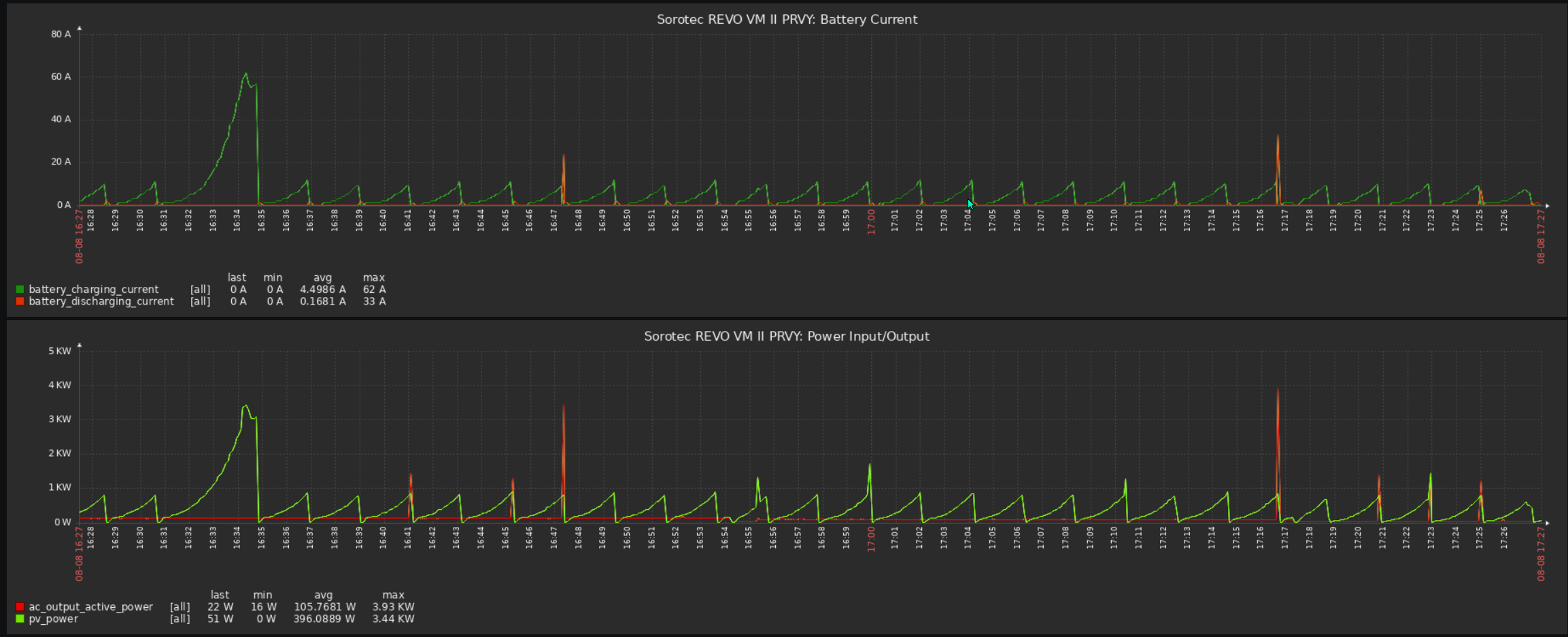

Dnes to iste, rano zacne nabijat a potom to padne a uz nenabija pripajam graf zo vcera a dnes
VCERA: DNES:
VCERA: DNES:
To vypadá jako kdyby ve chvíli, kdy začne nabíjet větším výkonem došlo k nějakému omezení nebo přehřátí něčeho..
Nezkoušel jsi úplně odpojit měnič (panely i baterky a nechat pár minut bez napětí)? Někdy to pomůže když měnič blbne..

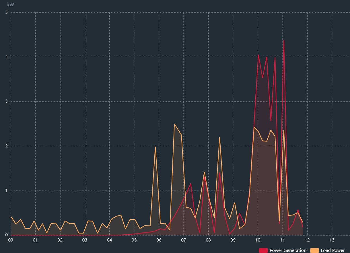

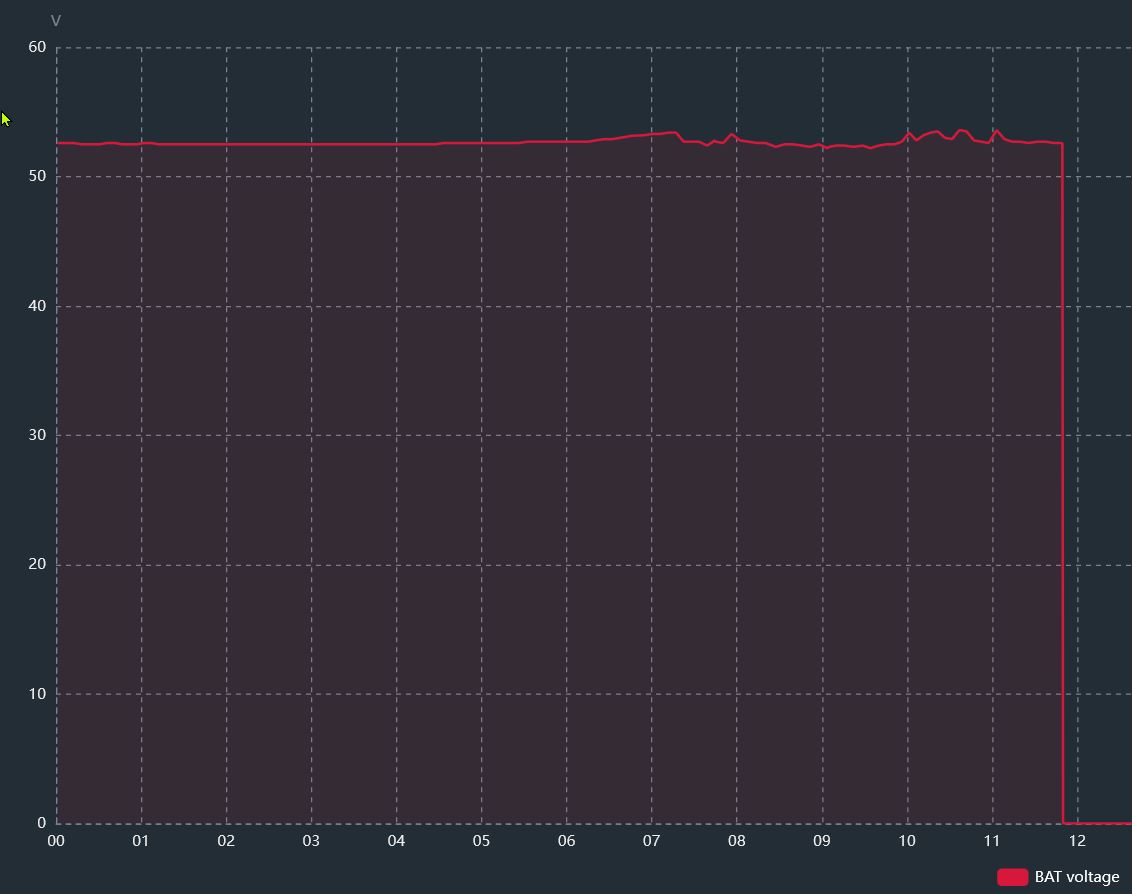

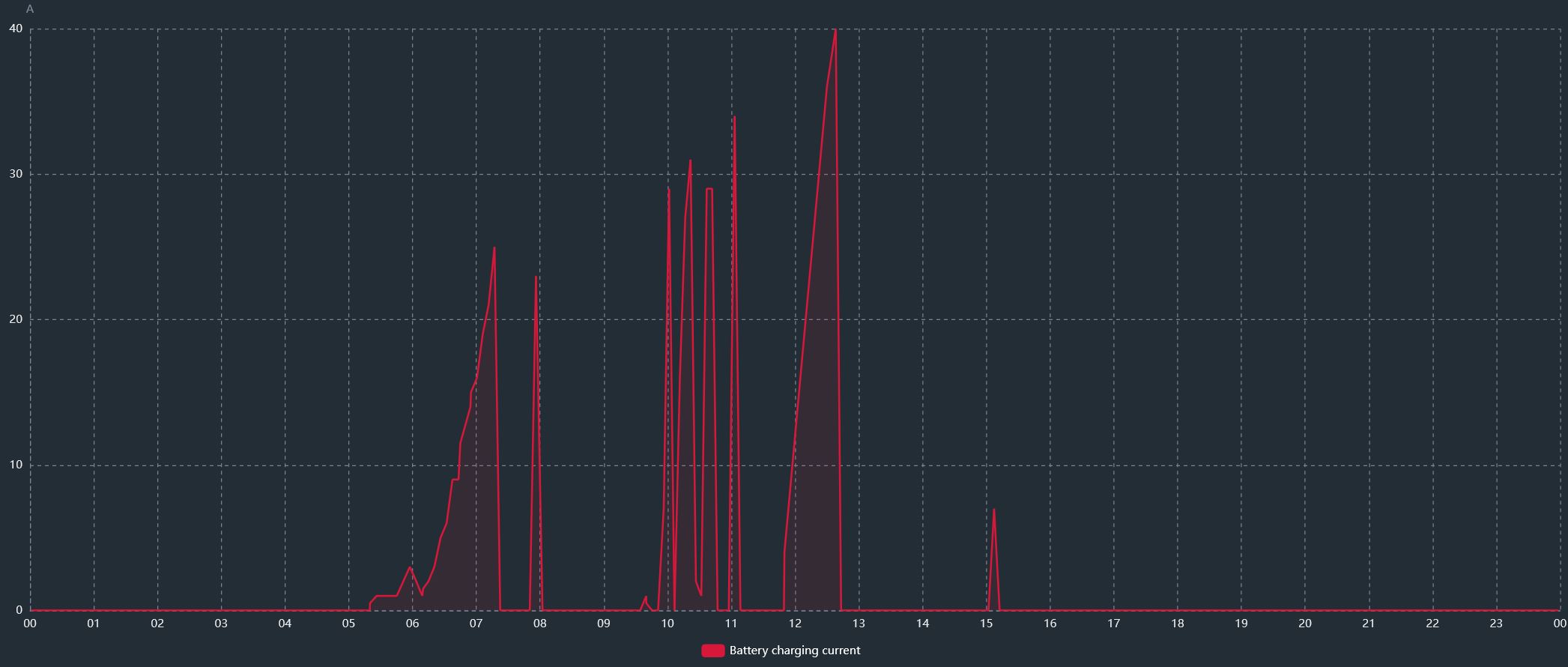

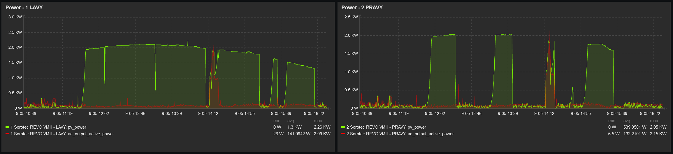

podarilo sa mi nastavit a zacat monitorovat menic v 5s intervaloch a deje sa tam nieco velmi zvlastne.
v 2min intervaloch su tam nejake chvilkove odbery a ak su data z menica spravne tak dosahuju 4kw a to sposobi, ze menic prestane nabijat a zacne zase od 0.
vidno to aj na baterkovych grafoch, ze na chvilku je tam odber
neviem si predstavit, ze by to bol nejaky spotrebic a robil to v presnych intervaloch ?!
ked budem na dome skusim odpojit vystup a ako sa to bude spravat, ci je to fakt nejaky spotrebic alebo nie, ak ano pojdem po vetvach kym nezistim ktora to je a potom pojdem po spotrebicoch.
ak to nebude tym, uz som v koncoch

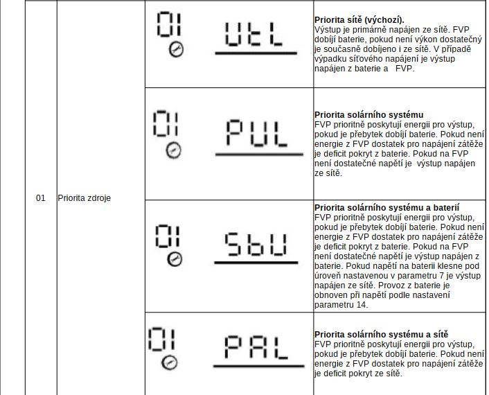

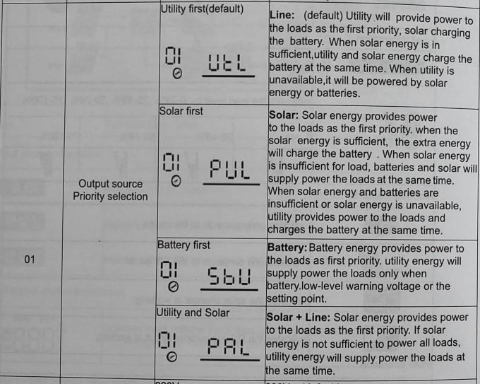

Moj problem bude mozno nastavenie modu menica.
Porovnal som manual v eng a cz a zistil som ze hovoria trosku odlisne veci, takze moj problem mozno bude v mode v ktorom menice bezia.
Teraz mam nastavene SbU ale mozno mam mat PUL.
Chcem aby prioritne bola zataz napajana z PV + bat. a len pri vybitej bat. isla zo siete na bypass.
Podla CZ navodu to mam dobre, ale podla ENG navodu by som mal mat PUL, ajked je tam, ze ak neni na PV nic bude zo siete napajat zataz a dobijat bat. a to zase nechcem. Nabijanie baterky zo siete sice mozem zakazat v nastaveni 10 - AC charge na 0A, ale nechcem aby mi v noci islo z AC ale z baterie.

I ten český je dobře, PUL nechceš ani podle něj, vždyť je tam napsáno, že pokud není FVP, tak jede ze sítě - poslední věta.

SbU - v eng verzii hovori ze baterka je ako prva priorita a Utility pouzije len ak je baterka vybita o FVP nepisu nic.
SbU - v CZ verzii je FVP ako priorita a az potom baterka a Utility ako posledne - toto je co chcem, ale zjavne to bud blbne alebo je to zle napisane, lebo stale si potiahne z baterky a tym padom zrusi nabijanie
tu je priklad dnesny den - mam 2 menice v paralelnom mode, panely - rovnaka konfiguracia rovnaka poloha bez tienov: lavy relativne aj nabijal, pravy sa nejako nevedel chytit, iba obcas
preco aj pri malom odbere nedokaze zacat nabijat ?
vidno ze ked nenabija tak z baterky si dososava aj ked panely maju dostatok stavy, uz som z toho na prasky ked som pozeral na menic, tak zacne z panelov dvihat pomaly prud a cca na 0.6A ho zhodi na 0 a zacina odznova, ak sa mu podari prekonat 1A tak uz sa zvacsa chyti a vystupa pekne na 6-10A podla osvitu a chvilu to drzi kym to zase z nejakeho dovodu nepadne na 0

Co nechápeš na tom že panely nabíjí baterku a baterka napájí měnič? (Zjednodušeně)
Takže aby se to netahalo z baterky musíš mít správně nastavené nabíjení tak aby panely při poklesu napětí dávaly a nesosalo to baterku.
Jinak není problém si režimy vyzkoušet jak fungují. V návodech bývají chyby jak v českých překladech tam více tak i v en tam míň, ale taky se tam najdou perličky.
U mého reva jeden režim jak přestalo svítit přepínal na síť, jiný běžel pořád z baterky a panelů a další pouze jako UPSka.

Když si měnič myslí, že je baterka nabitá, tak ji přestane nabíet. Kdyby nepřestal, tak by na baterce stoupalo napětí a zničila by se. A to, že si to ze dvou měničů jeden bude myslet o něco dříve není nic divného, divné by bylo, kdyby si to oba začaly myslet ve stejném okamžiku.
V paralelním provozu se tuším bratrsky dělí jenom o výstupní výkon ale už ne o to, kolik který tahá ze svých fv panelů. Navíc si obvykle (i ty moje) předávají parametry, na které se má baterie dobíjet.
Každý si měří napětí sám a žádné dva měřáky neměří úplně stejně. Který měří o kousek výš, ten měnič usoudí o chvíli dříve, že už je nabito.
