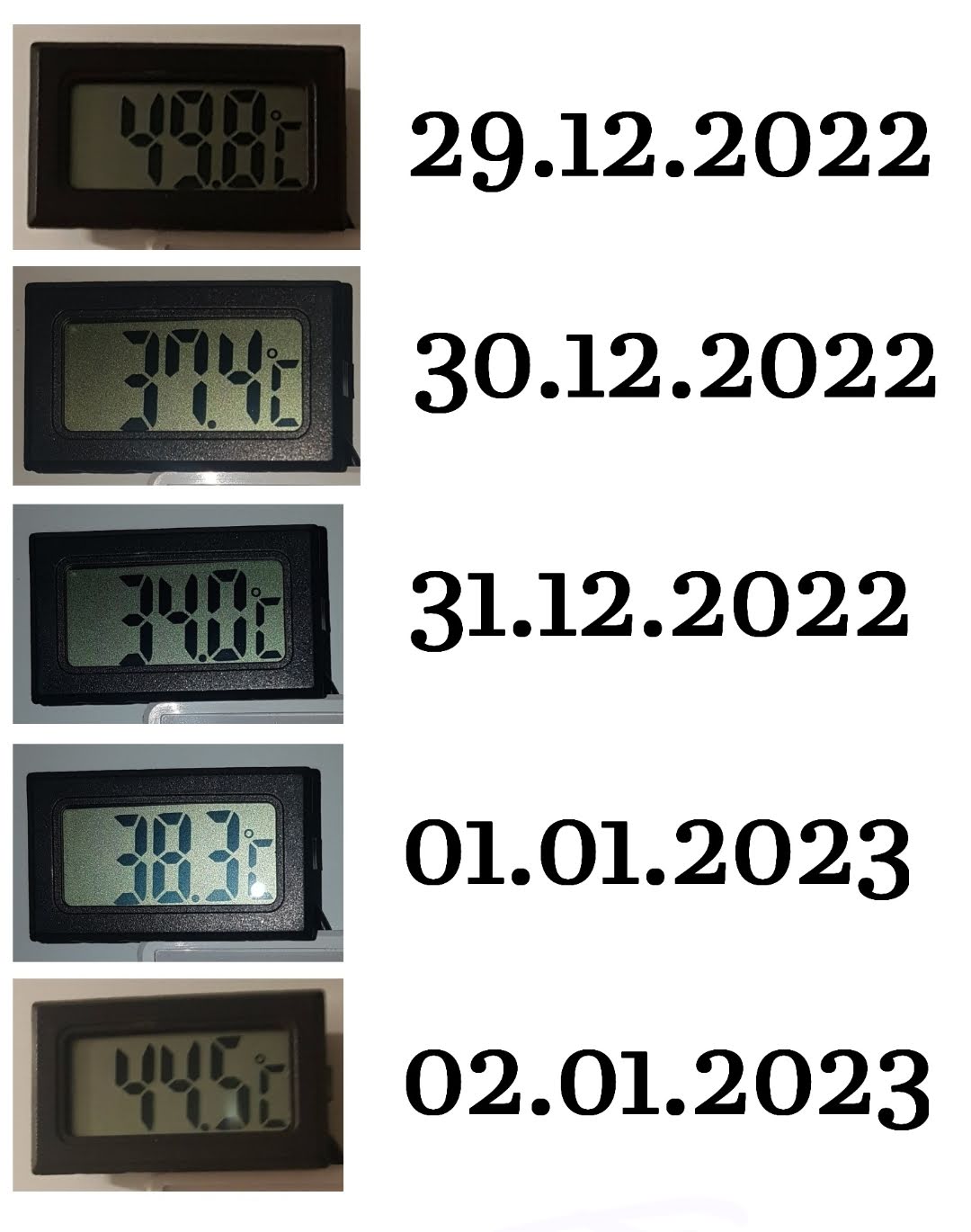

Já bohužel dříve měření neměl, ale kvůli výpočtům a statistice jsem fotil denně výkony ve vodě-teplotu a počítal podle nárustu teploty a objemu - kolik kWh se nám uložilo doopravdy.
Takhle nízko (jako 11/2011 a 12/2011) jsem v této lokalitě nebyl ani se svými starými panely s půvdním výkonem 2000Wp na kterých jsem letos neviděl ještě víc než 1800W.
A 20.2.2022 jsem měl poprvé v tom roce, ohřáté z těch samých panelů oba bojlery 125Litrů = byl každodení nárůst energie a již jela z druhého bojleru i pračka.

Tohle je na staré panely, na ,,jen" necelých 2kWp v zimě, kdy jsou všichni doma, včetně dětí, více se vaří = myje nádobí (teplou vodou) více se pere (u nás na teplou vodu - pokud je)
Foceno vždy na konci dne = všichni omytý, včetně nádobí a pračky / bojler jen na fotovoltaiku.
