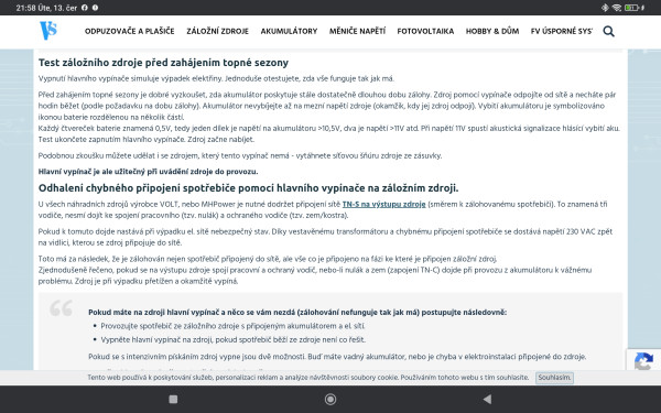

Toto je PrintScreen jedné z několika rad technické podpory výrobku. Tolik o spojováni N a Pe na výstupu u tohoto střídače. Dokonce mi jeden monter od prodejce doporučil že mam dát chránič na vstup pred měnič, že to tak standardně montují....Na výstupu je to prý blbost.....[

Uz jen to, ze tvrdi, ze je na vystupu sit TN, aniz by byl uzemnen jeden z pracovnich vodicu, tak svedci o odbornosti teto podpory ...

Proudový chránič musí být hlavně na výstupní straně UPS (pokud už není v UPS) a nejlépe na jednotlivých koncových rozvodech které napájí pokud je jich více. Jinak při případné poruše by UPS dál zásuvky napájela a s někým by to mohlo stále třepat.Termit píše:Toto je PrintScreen jedné z několika rad technické podpory výrobku. Tolik o spojováni N a Pe na výstupu u tohoto střídače. Dokonce mi jeden monter od prodejce doporučil že mam dát chránič na vstup pred měnič, že to tak standardně montují....Na výstupu je to prý blbost.....[
