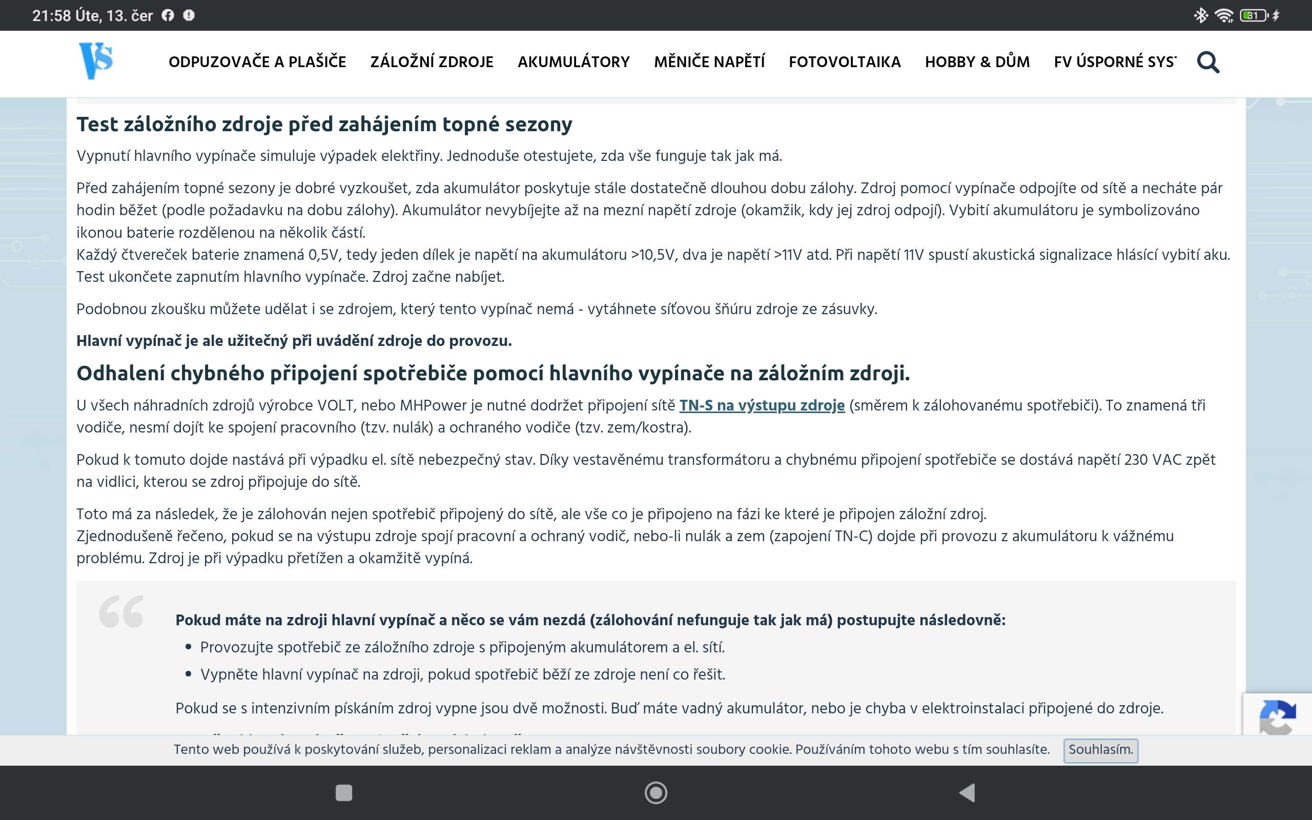

Toto je PrintScreen jedné z několika rad technické podpory výrobku. Tolik o spojováni N a Pe na výstupu u tohoto střídače. Dokonce mi jeden monter od prodejce doporučil že mam dát chránič na vstup pred měnič, že to tak standardně montují....Na výstupu je to prý blbost.....[

Uz jen to, ze tvrdi, ze je na vystupu sit TN, aniz by byl uzemnen jeden z pracovnich vodicu, tak svedci o odbornosti teto podpory ...
