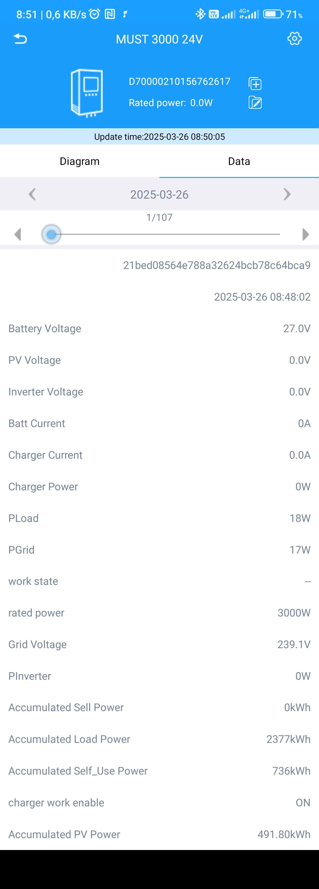

Re: MUST PV18-3024 VHM WIFI modul
V te appce je i videt kolik ma ta baterka voltu
