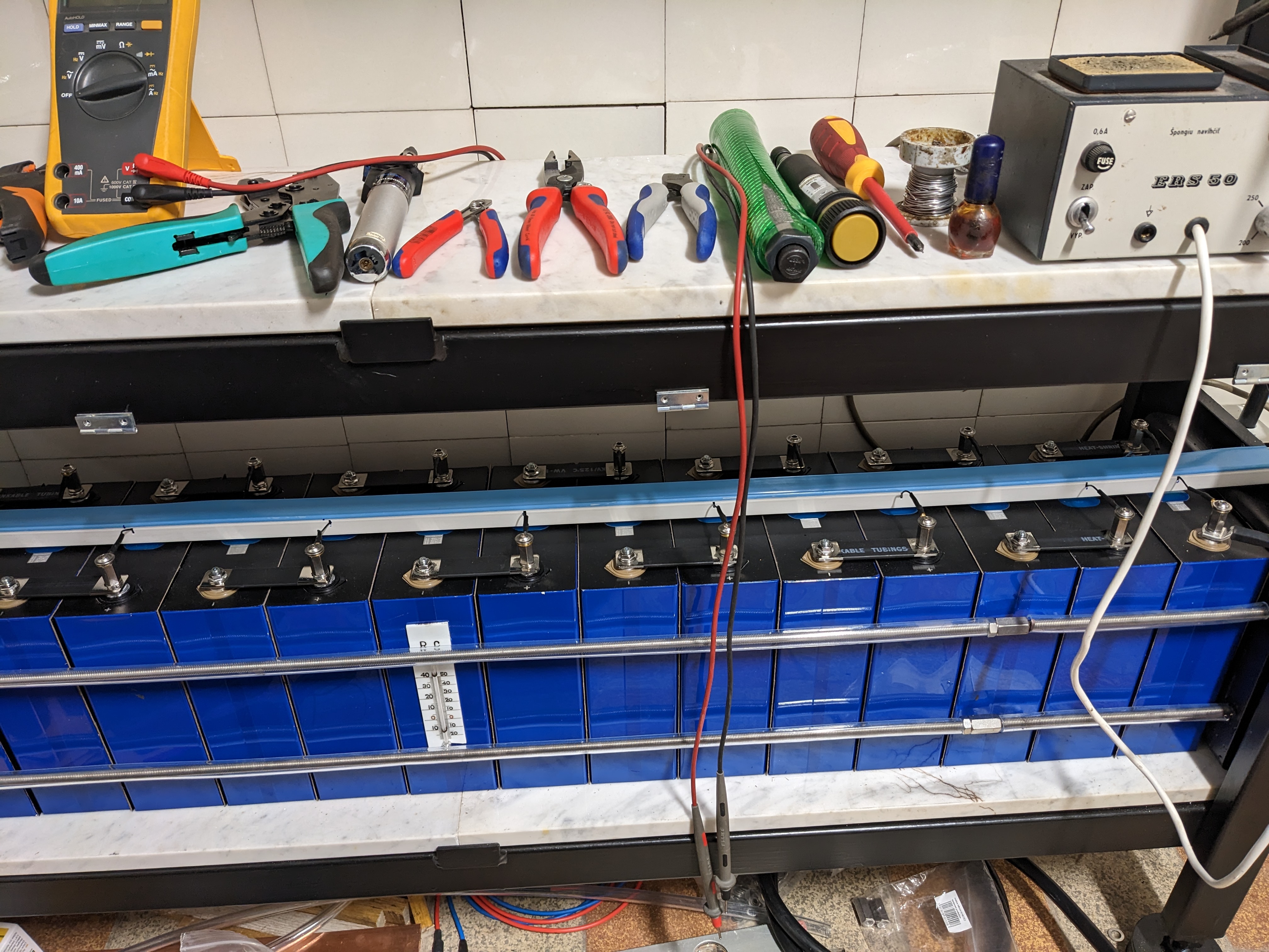

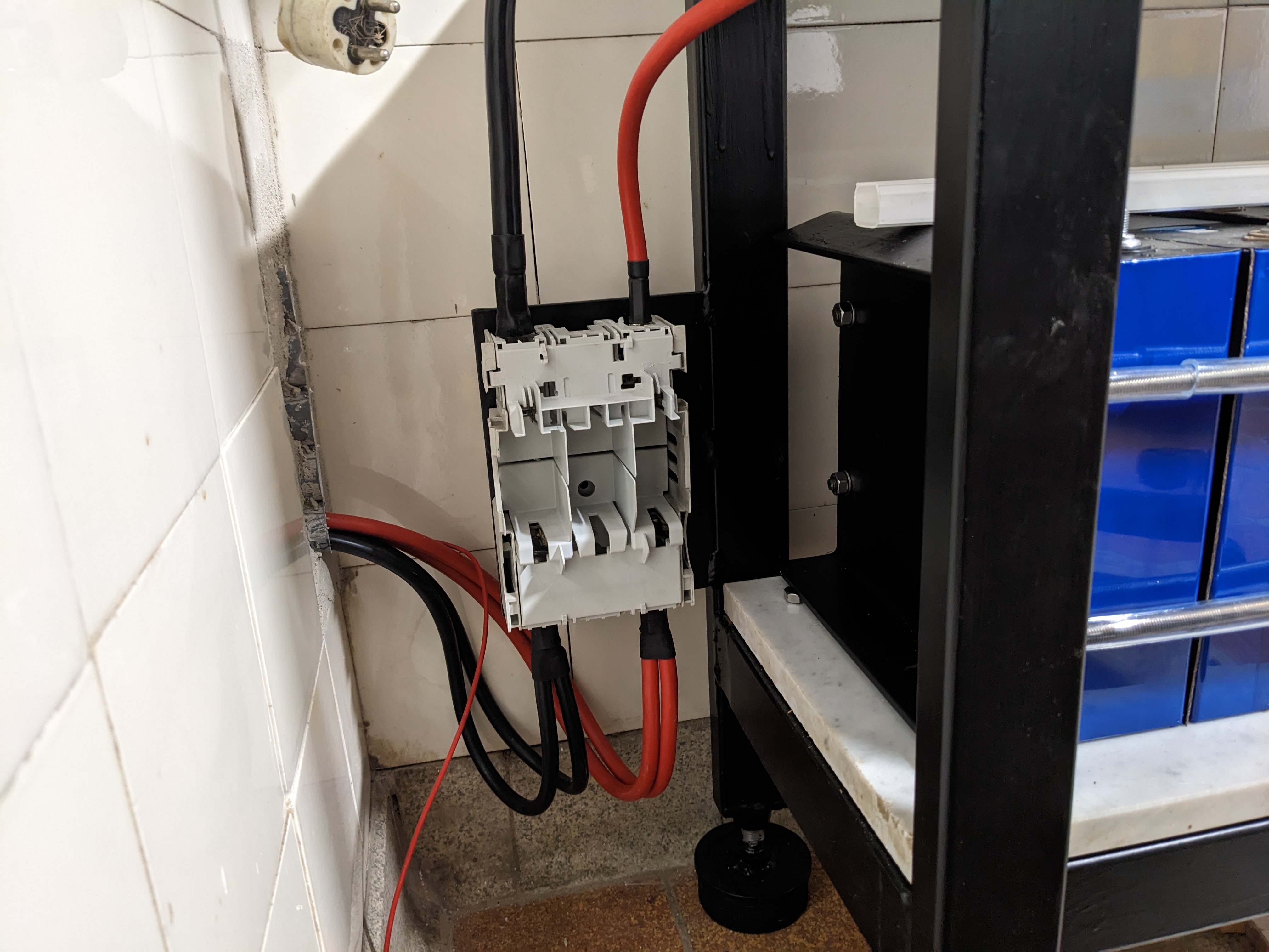

Asi po 3 měsících paralelního spojení článků jsem usoudil, že budou dostatečně srovnané, tak jsem sundal propojky, akumulátory přeskládal pro sériové zapojení, namontoval BMS a připojil silové vodiče.

Pod batekama máš mramorovou desku jo?
tomu říkám solidní nevodivá podložka
asi to mramor není, ale tváří se tak a pobavilo mě to
3 měsíce už budou víc než dost

Re: Horalova FVE
Pravý mramor.Dagus píše:Pod batekama máš mramorovou desku jo?tomu říkám solidní nevodivá podložka
Ještě bude postříbřená měď v teflonové izolaci na balančních vodičích k BMS.

Re: Horalova FVE
Já si objednal do regálu na baterie zesílenou bíle laminovanou desku místo obyčejný MDF a už jsem si říkal, jestli to nepřeháním...
Jinak potichu tohle vlákno sleduju, pěkná práce.

Na vysvětlenou, ne, že bych přímo objednával mramorové desky pod akumulátory, ale několik desetiletí se válely ve sklepě bez využití, tak jsem je upotřebil.

Akumulátory propojeny do série, namontovány balanční vodiče k BMS. Nakonec jsem pojistky nedával a na radu kodla použil Vodič CVE 0,35mm2 s teflonovou izolací, snad nebudu litovat.
Pasivní monitor teploty na prostředním článku umožňuje odečítat teplotu ve stupních Celsia nebo Reaumora.

Jakej materiál jsou ty prodloužený matky? Chápu že tím nepoteče hlavní proud, ale měřil jsi jaký to má reálně kontakt z kontaktů článku na ty balanční kable?

Nerez M6, zatím neměřil, spoje namazány kontaktní vazelínou Tracon. Možná o víkendu oživím BMS, ta by si měla odpory změřit.

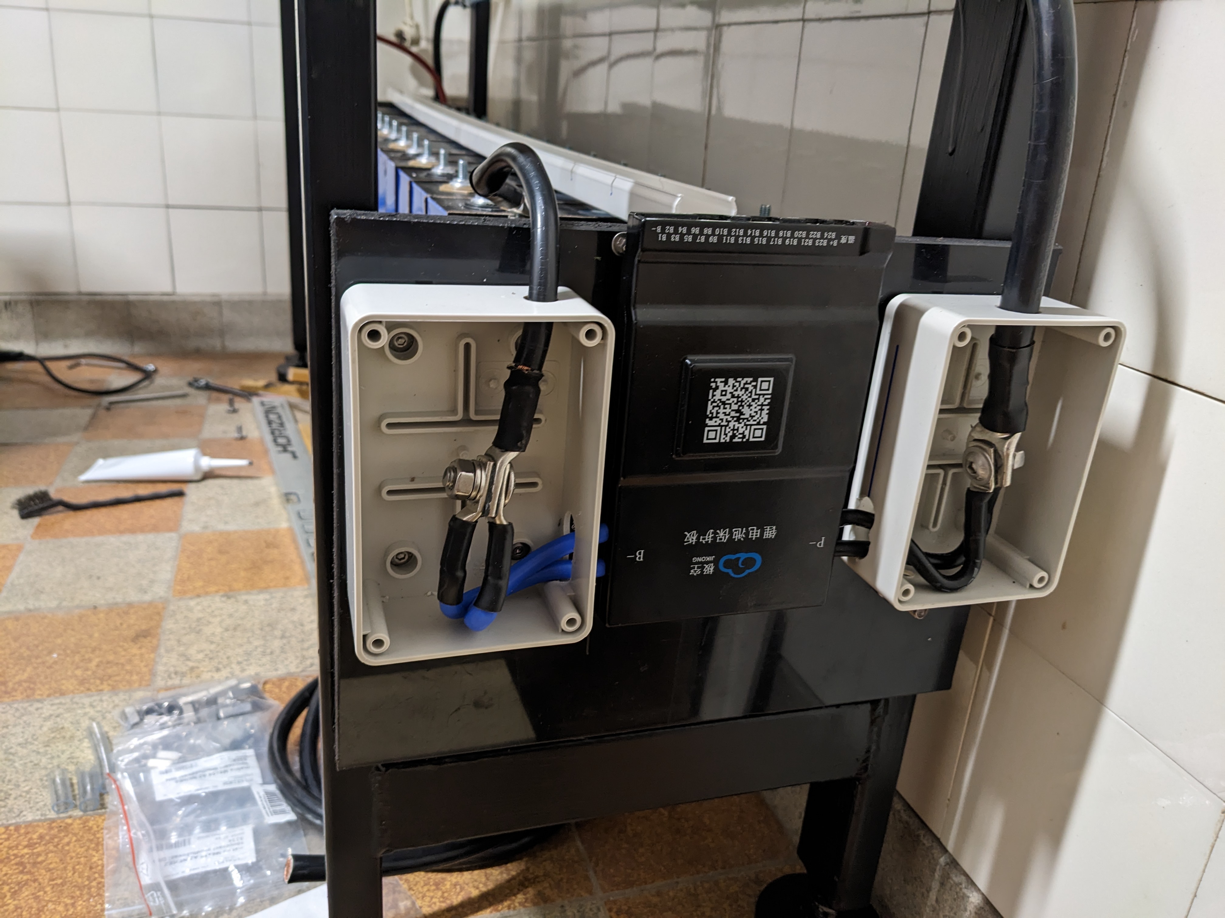

Minulý víkend jsem si pro dobré počasí prodloužil na 6 dní, ale s elektrárnou jsem moc nepokročil, protož jak hlásá Murphy, některé věci je třeba udělat dříve. Panely tady sice nebudou (SV), ale budou na druhé straně střechy. Oživil jsem JK BMS, odpory balančních vodičů aplikace ukazuje od 0,04 do 0,058 Ohm, pěkně to stoupá se vzdáleností od BMS, kabel CVE 0,35mm2. Díval jsem se na Andyho, ten má okolo 0,15 Ohm. Ještě se musím naučit udělat snímek obrazovky v Androidu.

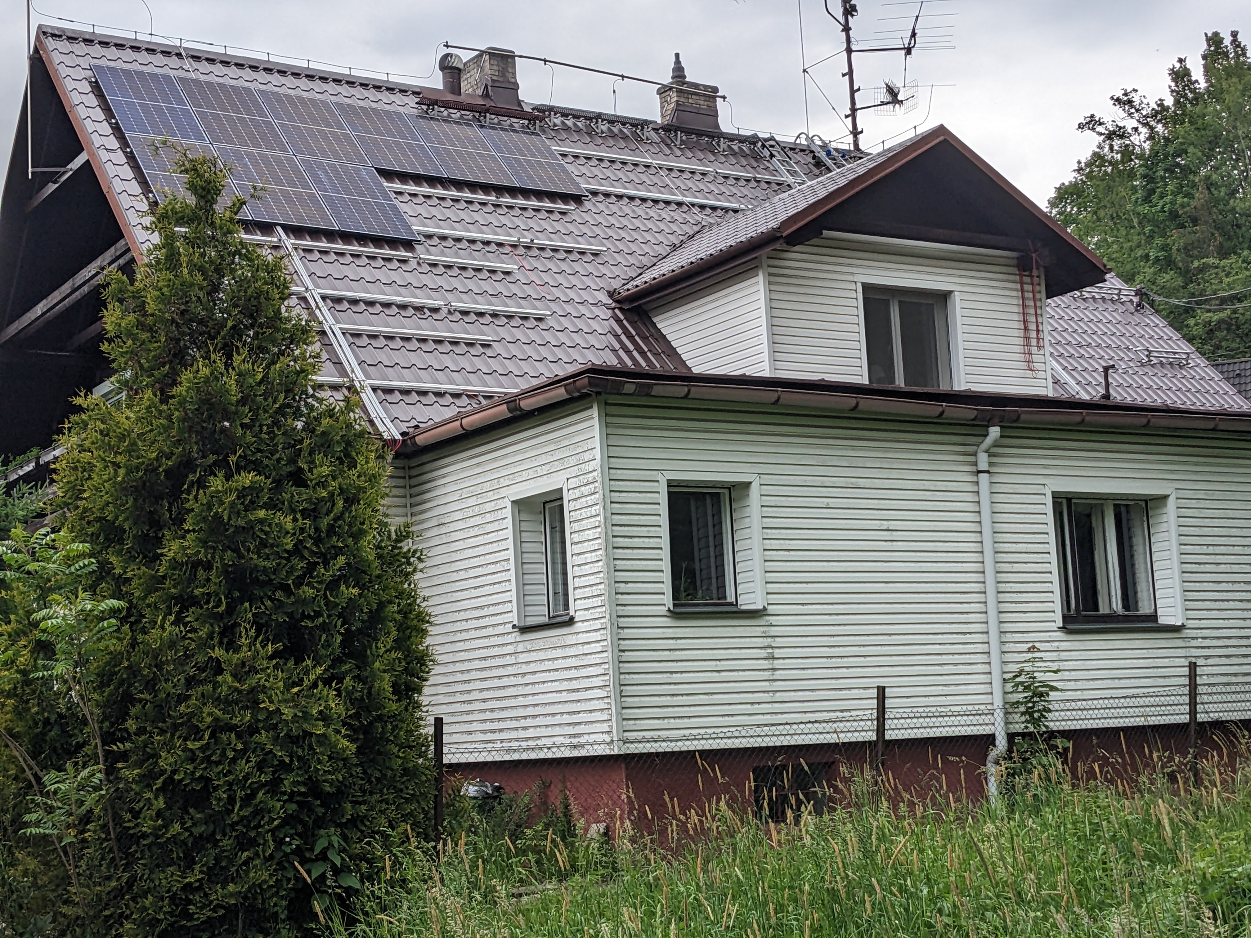

Na střeše zatím prvních 9 panelů, včera jsem spustil první MPPT, večer, zataženo, déšť, ale té radosti, že do aku jde 16W.

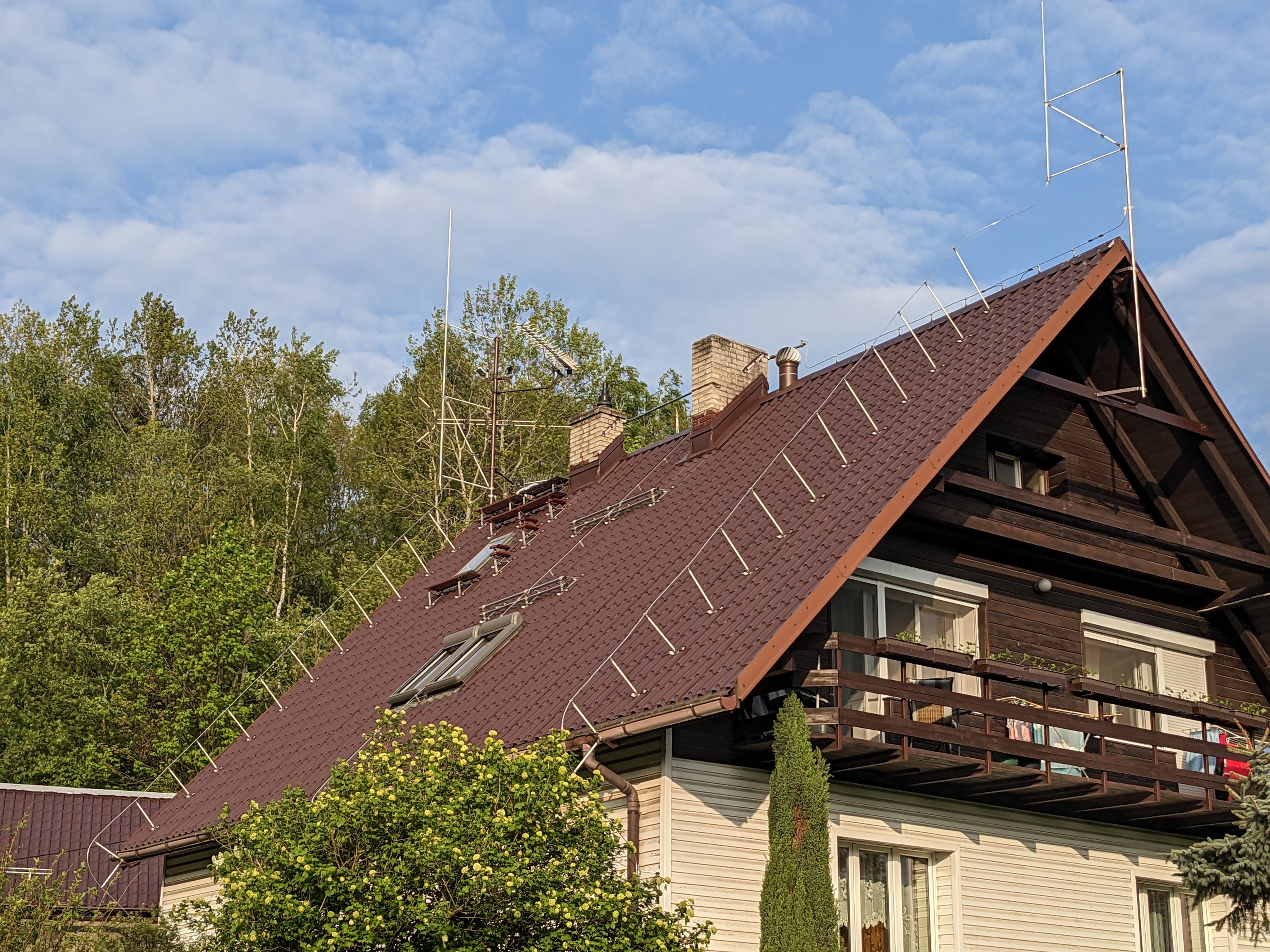

Ten svod z hromosvodu neni uplne idelane
DC

Co je na něm špatně?

Vidím správně svod hromosvodu pod panely a ještě s ním pak dál souběžně vedou vodiče od panelů? Vypadá to že jsi to stejně celé pospojoval a ono to ani nijak nejde protože pokud se nepletu máš plechovou střechu...

Je to jen pospojování konstrukcí na střeše, panelů, zábradlí mezi komíny, anténní stožár. Hromosvod jde po druhé straně střechy.
Prostudoval jsem spoustu veřejně přístupných diskusí na elektrika.cz, stáhl a přečetl Kníšku, přes ten jejich program pro výpočet vzdáleností jsem došel k tomu, že bezpečná vzdušná vzdálenost v úrovni okapu je cca 20cm, v úrovni hřebene už přes 50cm. Pro stavební materiály to je dvojnásobek, tedy od střešní krytiny dovnitř to bude od 40cm do 1m. To by bylo první patro i půda neobyvatelné. V prvním patře začíná šikmina cca 1,05m od podlahy. Proto jsem zvolil oddálený hromosvod.
Provedení s vodičem HVI je sice esteticky lepší, ale ta cena. Jímač od 8k, metr vodiče přes 1k, blbá příchytka kabelu okolo 300,-, nutnost speciálního nástroje pro odizolování konců HVI (stojí asi 27k?)
Hodil jsem výpočty vzdáleností do tabulky, nakoupil ITVc tyčky od Tremisu, nerezovou pásovinu, kopyto a hydraulický lis jsem měl doma pro výrobu držáků střešních schodů, lávek a sněhových zábran. Nařezal naohýbal a svařil držáky, namontoval na střechu a uvidíme.

No tohle by mi doma neprošlo.
Já bych musel dělat HVI.
Jinak kluci když se děláte s takovou šarádou a nebo i jinde s tím hliníkem, rovnejte to. Tady je vidět, že to je asi jen rozvalené a ručně rovnané.
Dělá se to tak, že si rozvalíš kolik potřebuješ + rezerva. Uchytíš to na nějaké pevné místo jeden konec (stačí spojka na jiný drát u svodu) a druhý konec se dá do vrtačky(akuvrtačky) a začněte tu hlínu stáčet a tahat. Jak se drát točí, tak se i totálně křivej drát narovná a navíc získá větší tuhost. Pak to vypadá jako to co vidíte po firmách. Prostě hliník rukou nenarovnáš tak, aby to za něco stálo. Zkuste si to, je to pak jiná liga ve vzhledu. Osobně rovnám i propojky 1m, aby to vypadalo solidně.
tohle konkrétně bych si předělal, ale chápu, že z tolika stojek to bude vopruz sundávat, ale za profi vzhled to stojí

Drát jsem samozřejmě před montáží narovnal Tebou popsaným způsobem, ale když to montuju sám (stejně jako celou střechu), tak nejsem schopen jej bez malých ohybů vytáhnout na střechu a přišroubovat.

Já mám drát v barvě střechy a ten točením nejde rovnat. Originálně je k tomu taková sada kladek na protažení a tam se taky srovná. No něco za něco. Nechtěl jsem mít na černé střeše svítící drát a podpěry jako soused...
