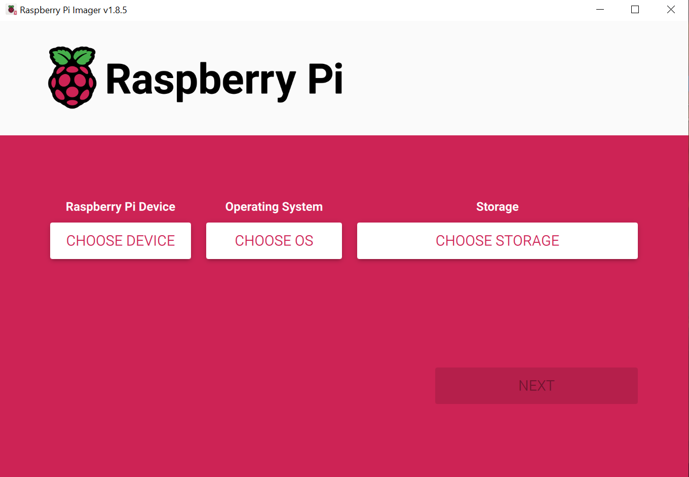

Zkoumal jsem tento návod na instalaci HA na RPi cestou RPi imager https://www.home-assistant.io/installation/raspberrypi
Toto se mi jeví jednoduché a srozumitelné...

Je to klikačka... Ale ak nechceš virtualizáciu, tak na mini PC vieš nainštalovať priamo HassOS image - https://www.home-assistant.io/installat ... ric-x86-64

To jsem studoval taky, ale miniPC nemám, ani žádného staršího vysloužilce NTB, takže jsem objednal skládačku
RPi 5 8GB RAM, SSD256, SD kartu, AL boxík, složím to a nainstaluju podle toho tutorialu, co jsem sdílel.
Někde na YT je srovnání použití RPI imager a Balena Etcher, tím si to ale nemíním komplikovat a použiju to první

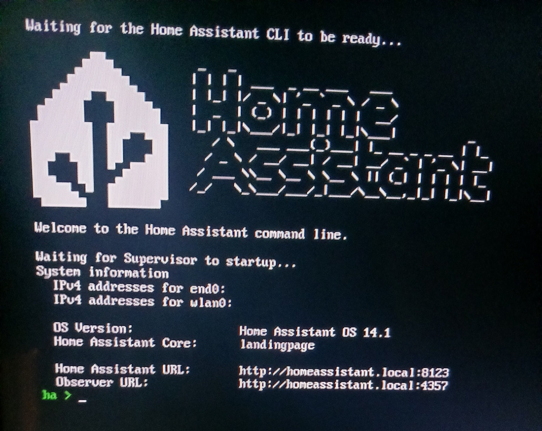

Jen se zetám, pokud to nabootuje připojené do LAN, otevře se mi to tím odkazem v prohlížeči: homeassistant.local:8123
nebo budu muset lovit IP adresu RPi někde v routeru
Až založím účet a budu uvniř, začne další fáze...

kdyz budes koukat na obrazovku tak ti to tam napise jak se pripojit
