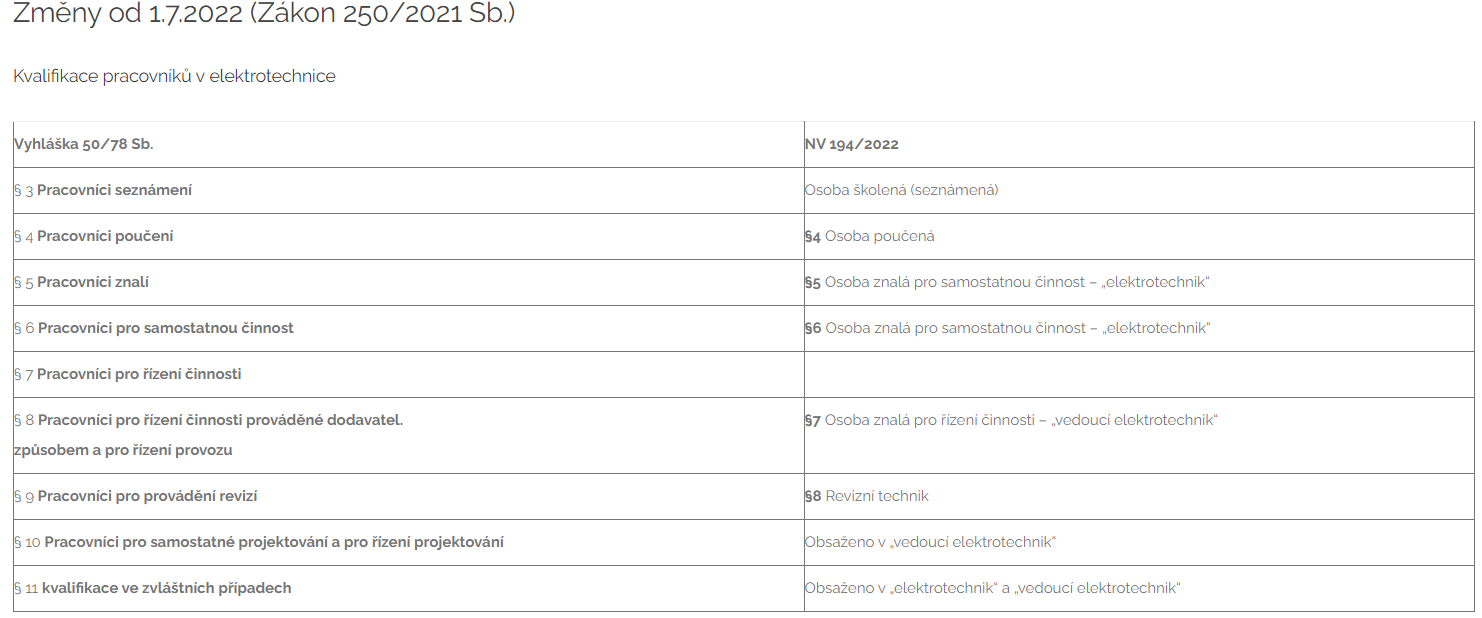

Re: Odpojovac panelu
Co jsou to za normy, tak jsem nehledal. Laik nejsem, tak me to ani nikdy nezajimalo, po SPSE jsem navzdy osoba znala s vyssi kvalifikaci. Teda, ani nevim, jak je to v te nove "padesatce".
