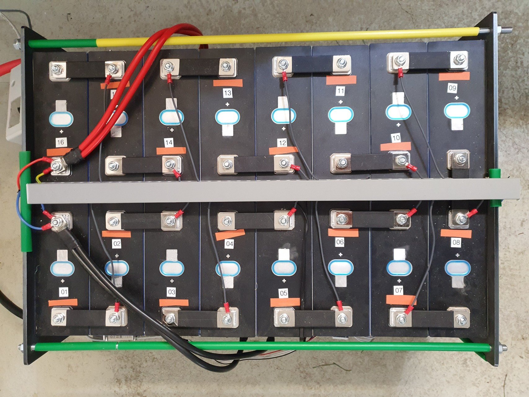

Ty oka pod tou maticí od článků do Bms bych tak nedělal, budou tam dle proudu různé úbytky a nebude to správně vyhodnocovat ta Bms -ka. Dal bych to až nahoru a dotáhl užší maticí, vím že tam není už moc toho šroubu. Chce to změřit při určitém proudu ty úbytky očko Bms a vývod aku.

Mně se zdálo logické připojit BMS viz foto. Na propojku jsem ten silný drát letoval klempířskou pájkou, pochopitelně ještě před montáží propojek. Připojení vývodů už v pohodě trafopájkou.FRSO píše:Ty oka pod tou maticí od článků do Bms bych tak nedělal, budou tam dle proudu různé úbytky...

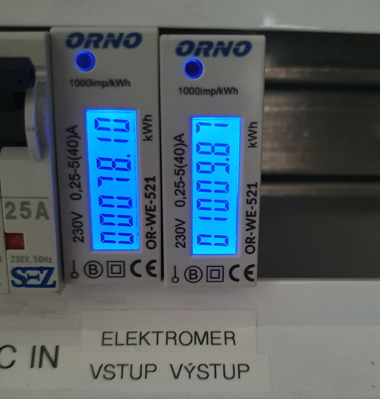

Ahojte, malý "milestone" pre moju FVE, vyrobená prvá MWh na AC strane.Celý dom je pripojený na menič od 3.2.2023, takže väčšina tých kWh sa vyrobila odvtedy. Keď dokončím pár drobností, založím vlákno o realizácii - komponenty, montáž, monitoring.

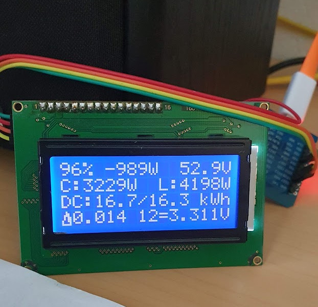

Len taká ukážka, ako sa dá využiť ľubovoľné ESP a 16x4 LCD.
- SoC, batt power, total voltage
- charge / load power
- FV zisk / predpoveď
- cell delta, max cell number - max cell voltage

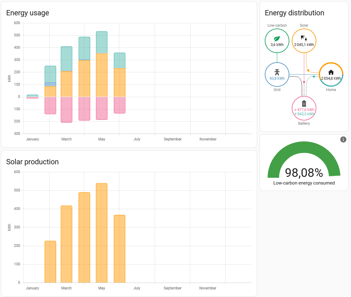

Re: odporúčané komponenty na ostrov s 48V 13S20P 18650
Za pár dní to budú 2 MWh na AC strane, Home assistant a jeho výpočty nezohľadňujú straty a účinnosť.

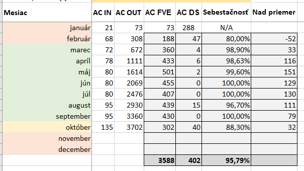

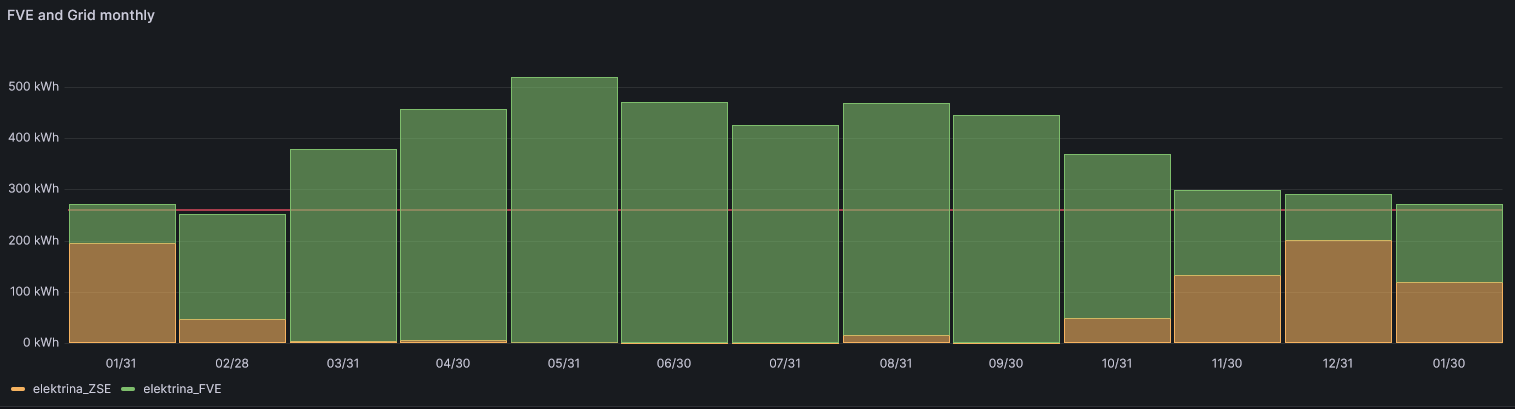

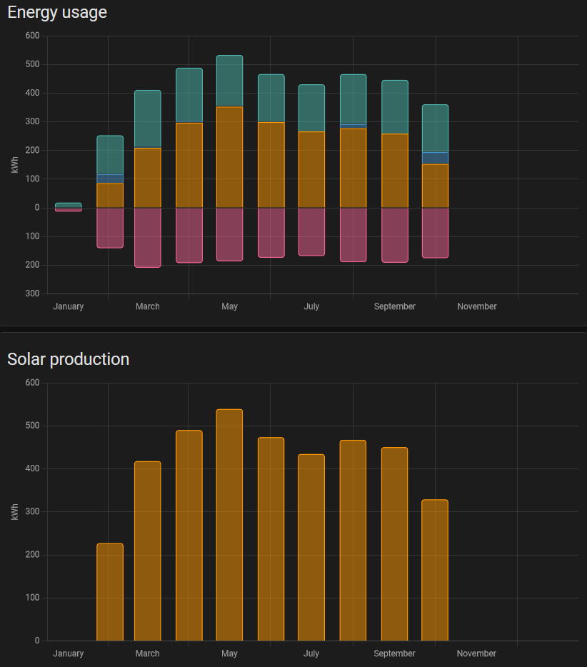

Tak, koniec mesiaca a 3 MWh sú doma. Deti pôjdu do školy, potom hádam nafotím FVE a urobím popis. Akurát pozerám, že vonku tma, z panelov 300W a manželka trýzni umývačku riadu, trúbu a veľký mixér
EDIT: súhrn/štatistika z tabuľky, zatiaľ spokojnosť
- Příspěvky: 4270
- Reputace:974

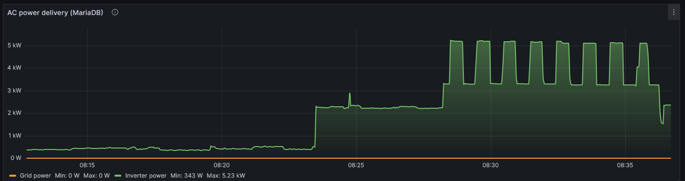

Ešte za premávky som trochu upravil rozvádzač a pridal 1P prepínač sietí a na ňom je zavesený okruh, kde je iba el. rúra a zásuvka s rýchlovarkou. Ak by som ich tam aj nechal natrvalo, tak mi komplet odpadnú problémy s preťažovaním meniča. Kanvica to sú úplne minimálne škody pri trvalom pripojení na grid, a rúra... ešte zvážim.
Ako som spomínal/sľúbil, v dobe temna FVE nafotím a zdokumentujem, vrátane monitoringu.
Tu je aktuálny stav od spustenia, jasné že to zima pokazí, ale zatiaľ maximálna spokojnosť. Žiadne ďalšie panely ani batérie nie sú v pláne, solaritída s rozumom, niekde okolo 4 z 10

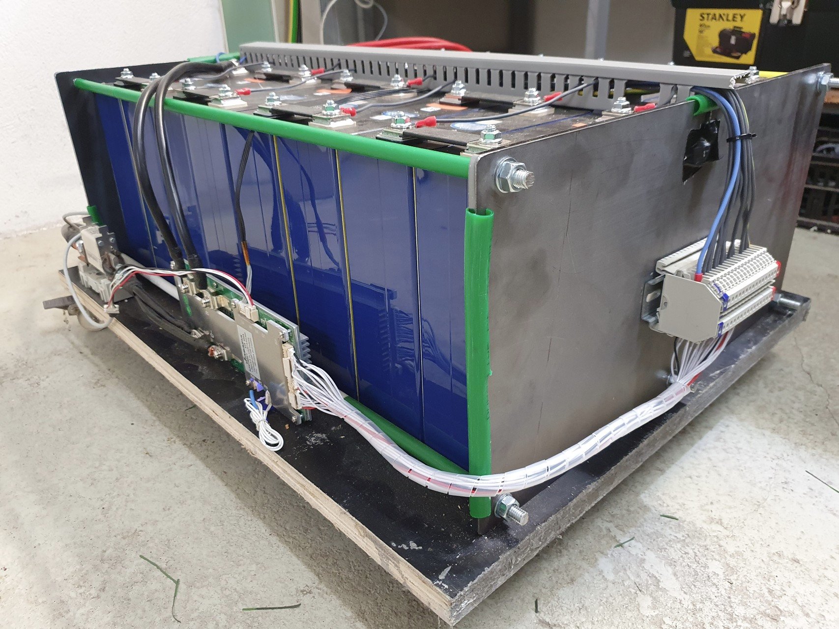

Batéria prešla okrášľovacou kúrou (omotávka na balančné káble, radové svorky - tam príde ešte kapacitný balancer), pridal som izolačné dosky medzi články a bočnice (0.5mm https://vi.aliexpress.com/item/1005004983696270.html) ešte treba urobiť kryt BMS a poistiek, a vlastne chcem aj komplet kryt na baterku.
A ta hořlavá podložka přijde také vyměnit? Nebo to je v nějaké nehořlavé úpravě?
- Příspěvky: 4270
- Reputace:974
To nie je zlá otázka - je to preglejková šalovacia doska, a je akurát vodeodolná, ale určite nie nehorľavá. Stačilo by na to dať nejaký cetris, nie? V princípe možno aj sadrokartóncipis píše: úte pro 19, 2023 10:06 amA ta hořlavá podložka přijde také vyměnit? Nebo to je v nějaké nehořlavé úpravě?
- Příspěvky: 7497
- Reputace:1080
Cetris bude lepší než protipožární sádroš.
Ahoj Tom, mozes potom prosim rozvinut doplnenie/manazment kapacitneho balanceru? Caka ma to tiez lebo som stale na JBD BMS. Dakujem.TomHC píše: úte pro 19, 2023 10:04 amBatéria prešla okrášľovacou kúrou (omotávka na balančné káble, radové svorky - tam príde ešte kapacitný balancer), pridal som izolačné dosky medzi články a bočnice (0.5mm https://vi.aliexpress.com/item/1005004983696270.html) ešte treba urobiť kryt BMS a poistiek, a vlastne chcem aj komplet kryt na baterku.
Ešte pár úprav pri meniči a pôjde o tom samostatná téma
6,5kW MONO Smart Solar 250/100 + 250/60, Cerbo GX, Multiplus II 48V 5kW, EPever IP5000-42, NARADA 125Ah, 2xREPT 280Ah, 1xENVISION 315Ah @ JKBMS
- Příspěvky: 4270
- Reputace:974
Ahoj, len ho jednoducho zapojím do tej radovej svorkovnice a bude. Taká tá klasika z Ali, https://vi.aliexpress.com/item/1005005863984604.html Prípadne sa dá ešte diaľkovo zapínať a vypínať cez RUN solder pad pomocou relé.sm@sh píše: úte pro 19, 2023 11:26 amAhoj Tom, mozes potom prosim rozvinut doplnenie/manazment kapacitneho balanceru? Caka ma to tiez lebo som stale na JBD BMS. Dakujem.
JBD má balančný prúd 200mA, to je iba šteklenie, preto chcem pridať ten kapacitný balancer. Sú to REPT, neviem ako sa dá byť spokojný či nespokojný po roku od kúpy, spýtaj sa o 5-10 rokovsm@sh píše: úte pro 19, 2023 11:54 amOk, cize neriesis a ide to v AUTO mode ako nastavis na JBD. Inak pozeram, ze clanky vyzeraju ako REPT, tak? Si spokojny s nimi?

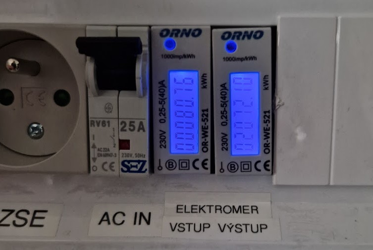

Ahojte, malá rekapitulácia po takmer roku (od 7.2.2023) prevádzky. Pred zimou som doplnil 1P prepínač sietí na ňom je vetva kde je el. rúra a rýchlovarná kanvica, na FVE to prepnem predpokladám niekedy v marci.
4150 kWh dodané do domácnosti, sebestačnosť 83% - nad moje očakávania. Na bojleri som ešte nemal meranie, tak neviem presne vyčísliť úsporu na TÚV, ale v podstate všetko čo je v grafe nad čiarou bol boljer a klimatizácie. Podľa plynomeru som mimo vykurovacie obdobie ušetril cca 100 m3 plynu, ktorý by inak padol na TÚV, to je úspora cca 70€. Použitý 150 litrový bojler kúpený na inzerát sa teda splatil za rok.
Ešte prerábam monitoring a riadenie FVE, potom konečne pridám foto a popis
Veľká vďaka ľudom na tomto fóre a dobré rady pre všetkých!
