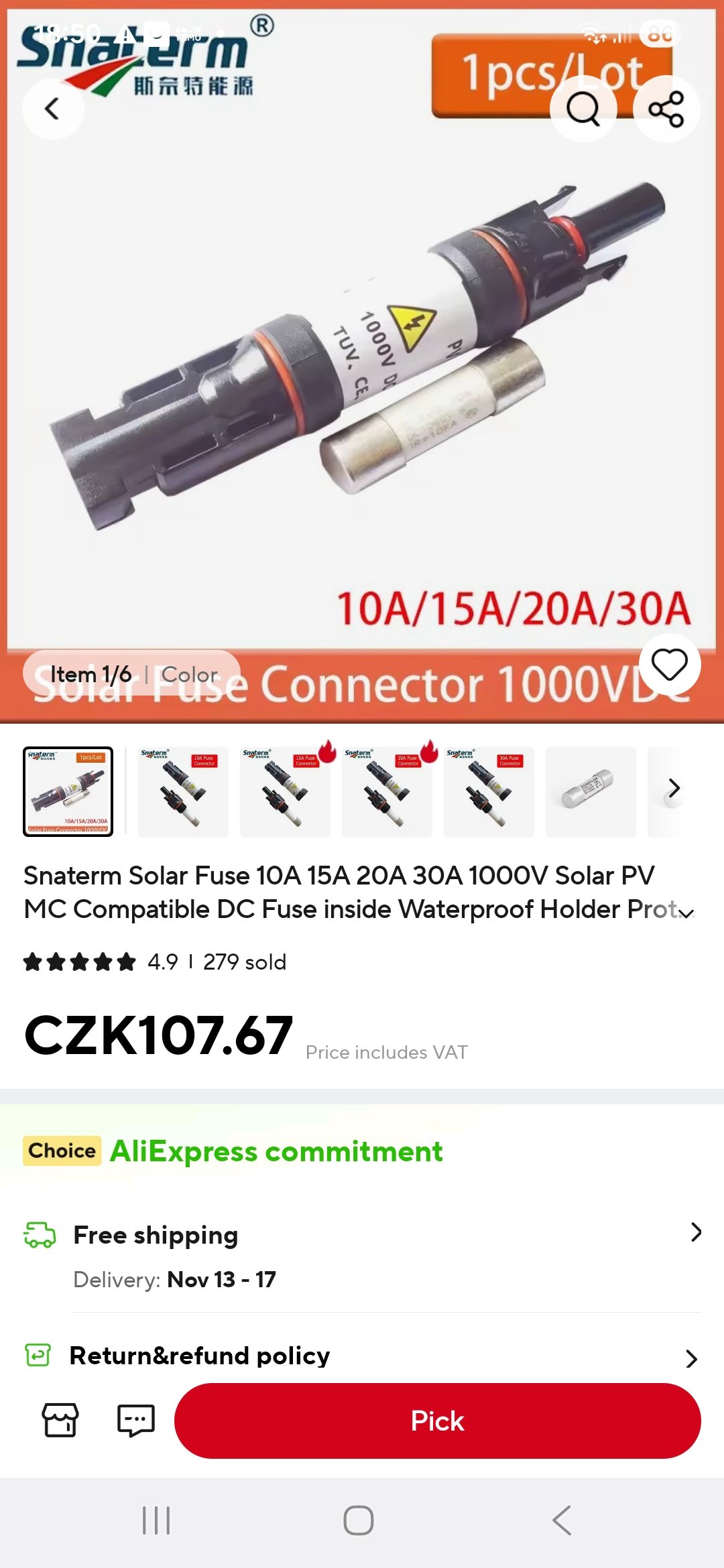

Používáte nĕkdo tyto pouzdra a pojistky??Jaké jsou zkušenosti??

Taky se do toho pouzdra dávají diody. To jsem použil když jsem potřeboval snížit napětí o cca 2 volty
zatím to funguje, stojí to pár kaček
Ta pojistka je standardní solární. Tam jak jsou ty červený gumy se to rozšroubuje…

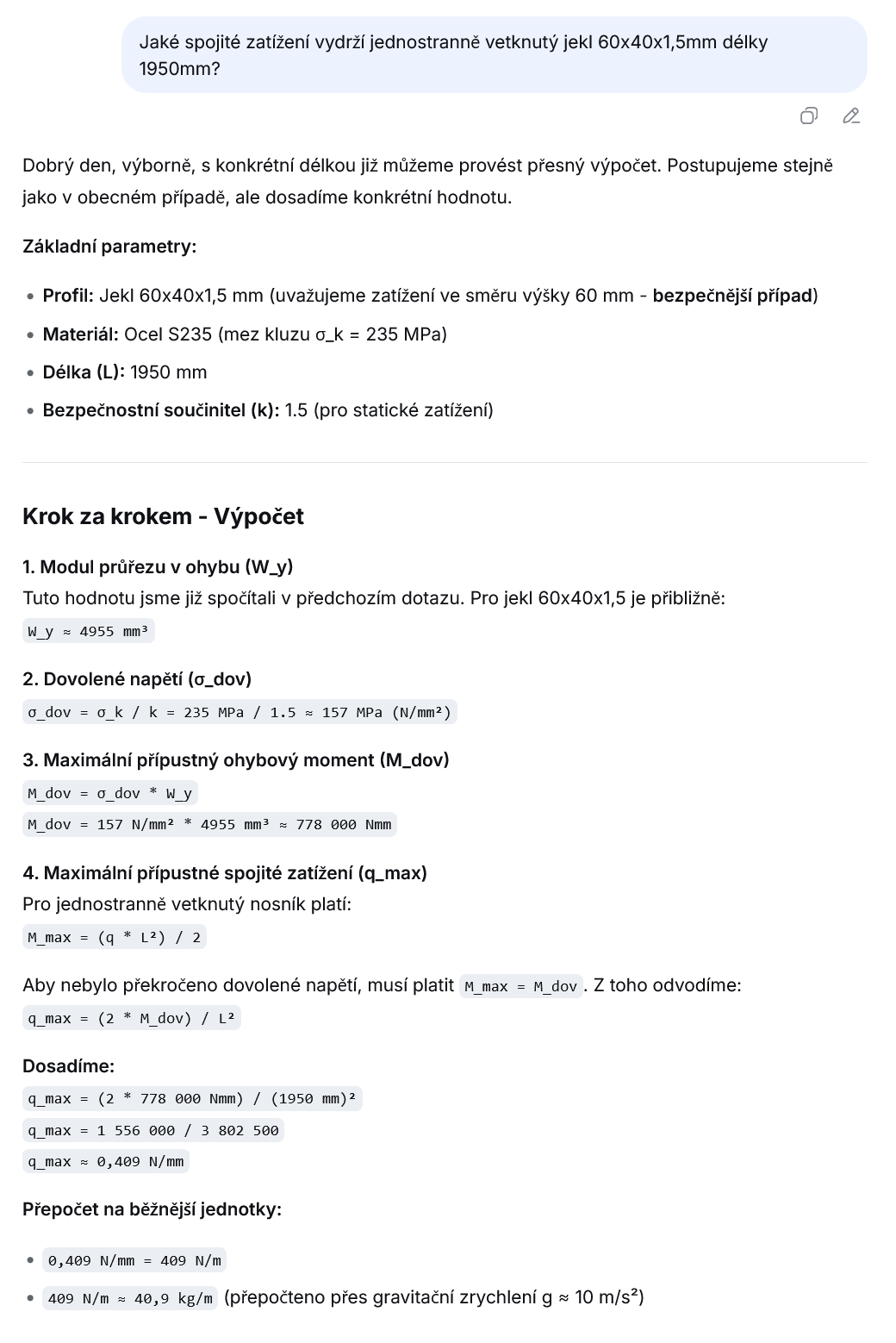

Já s těmi vruty nemám zkušenosti.Mè by spíš zajímalo jakou sílu vydrží(rychlost vĕtru) na ohyb zabetonovaný jekly 60x40x1,5mm zabetonovaný po 1,2m ?? Kdybych neudělal zavĕtrováni.Výška plotu 195cm. Umiš to spočítat???
- Příspěvky: 5179
- Reputace:1036
Re: Pokus o malou elektrárnu v garáži
Spočítat? Měl bych to umět, ale dnes už je lepší nechat to spočítat AI a jen si projít její postup jestli je v pořádku. A některé věci - jako sílu větru musíš nějak odhadnout. DeepSeek dospěl na dotaz "Jaké spojité zatížení vydrží jednostranně vetknutý jekl 60x40x1,5mm délky 1950mm?" k tomuto:
