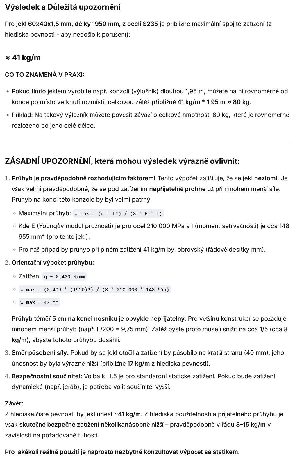

Já s těmi vruty nemám zkušenosti.Mè by spíš zajímalo jakou sílu vydrží(rychlost vĕtru) na ohyb zabetonovaný jekly 60x40x1,5mm zabetonovaný po 1,2m ?? Kdybych neudělal zavĕtrováni.Výška plotu 195cm. Umiš to spočítat???
rva
- Příspěvky: 4719
- Reputace: 914
Re: Pokus o malou elektrárnu v garáži
Spočítat? Měl bych to umět, ale dnes už je lepší nechat to spočítat AI a jen si projít její postup jestli je v pořádku. A některé věci - jako sílu větru musíš nějak odhadnout. DeepSeek dospěl na dotaz "Jaké spojité zatížení vydrží jednostranně vetknutý jekl 60x40x1,5mm délky 1950mm?" k tomuto:
