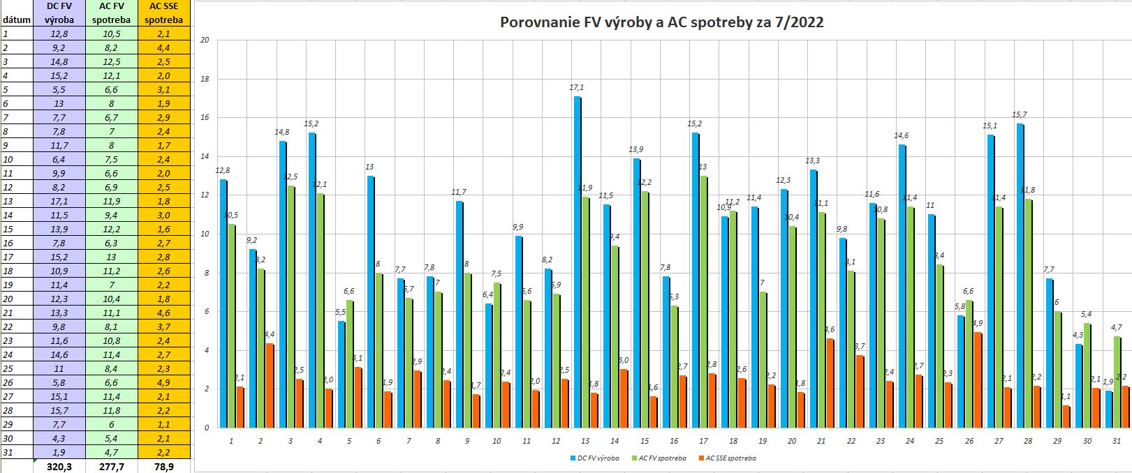

Re: Môj pokus o nízkorozpočtovú malú FVE
Mesiac 4-2022

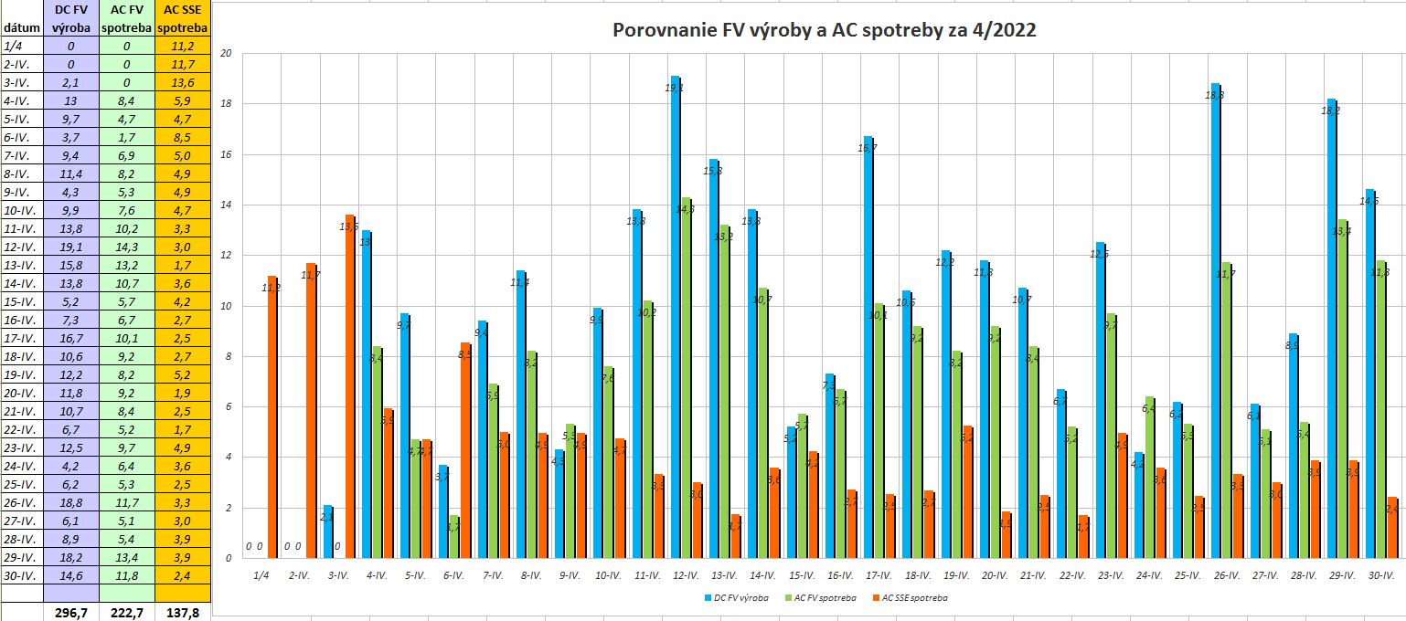

Rekordnému marcu 2022 sa bohužiaľ nevyrovnal - necelých 300 kWh DC produkcie:

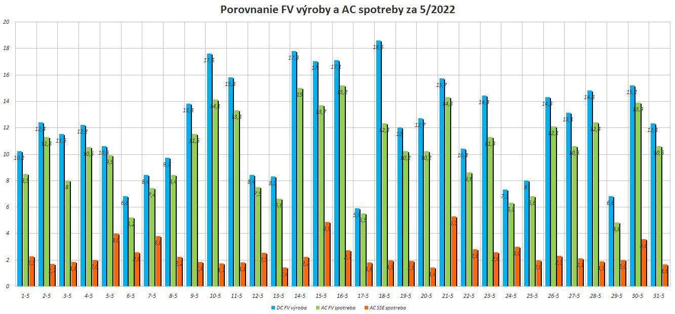

Mesiac 5-2022:
Celkom pekný mesiac:
Na DC strane vyrobených cca 375 kWh
Na AC strane cca 325 kWh - cca 178 kWh pre elektrospotrebiče, 147 kWh do bojlera TUV.
Graf DC výroba z FVE, AC výroba z FVE, AC spotreba z DS:

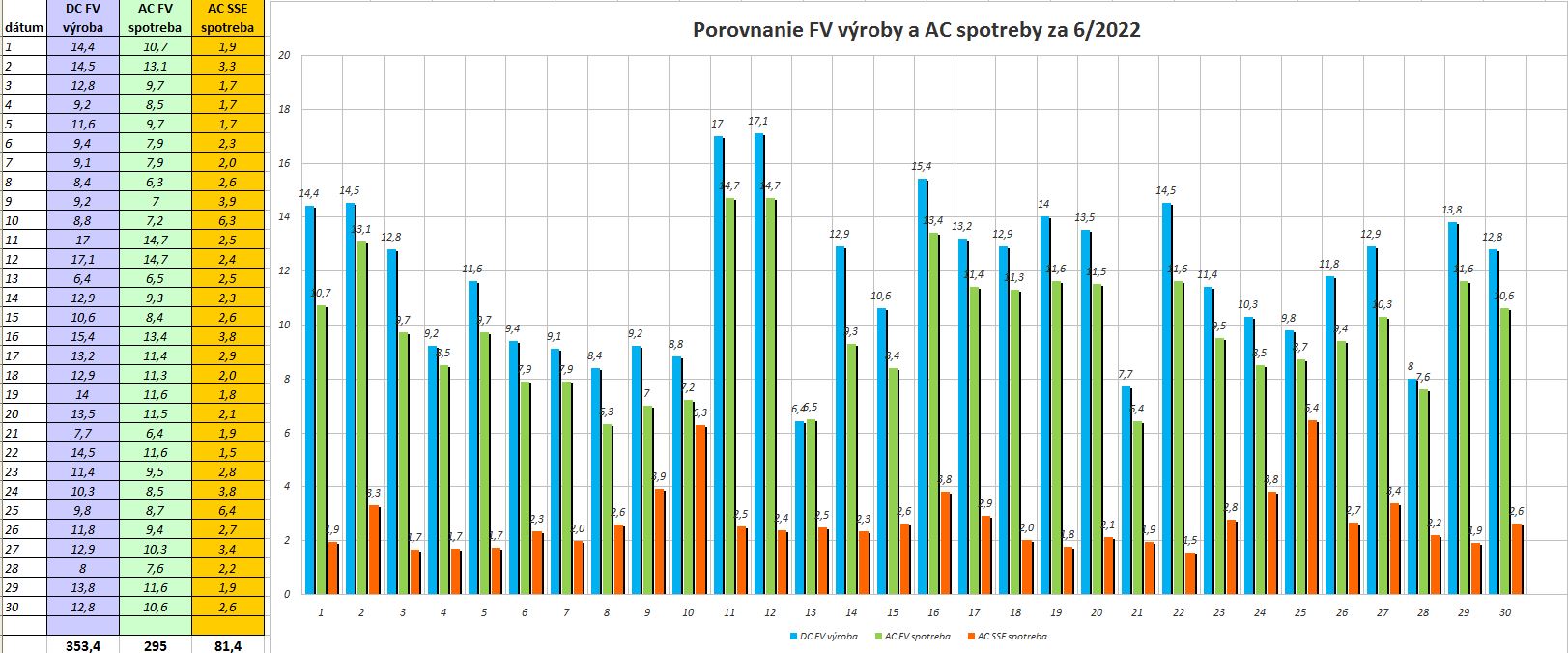

Mesiac 6-2022:Mesiac 7-2022:

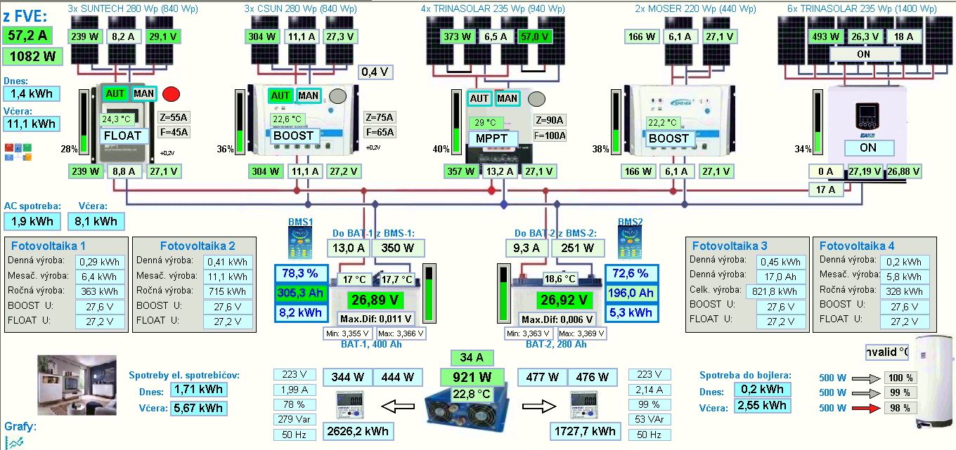

Takže tu je aktuálna vizualizácia: Vpravo hore je Easun, momentálne vypnutý a k nemu pripojené panely ktoré sú vo fáze realizácie
spodne držiaky bola tá "lahšia" časť... opretý a zaháknutý o rebrík ta už ku kcu aj celkom šlo... neviem si ale predstaviť ako prekročím rebrík a budem musieť ostat a hýbať sa na streche... včera večer už bola kvalitná svalovica, vysušený od slnka, kŕče a dalšie stavy...
Tým chcem povedať že klobúk dole pred všetkými kolegami ktorý si panely takto montovali a podarilo sa im to,

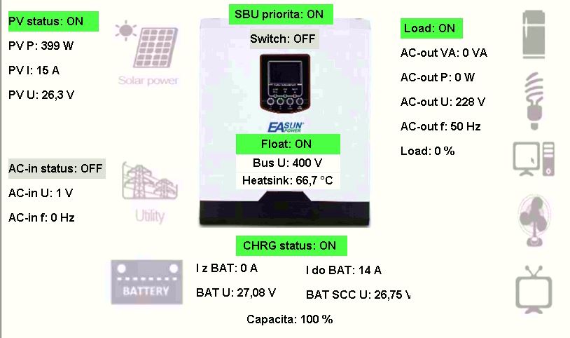

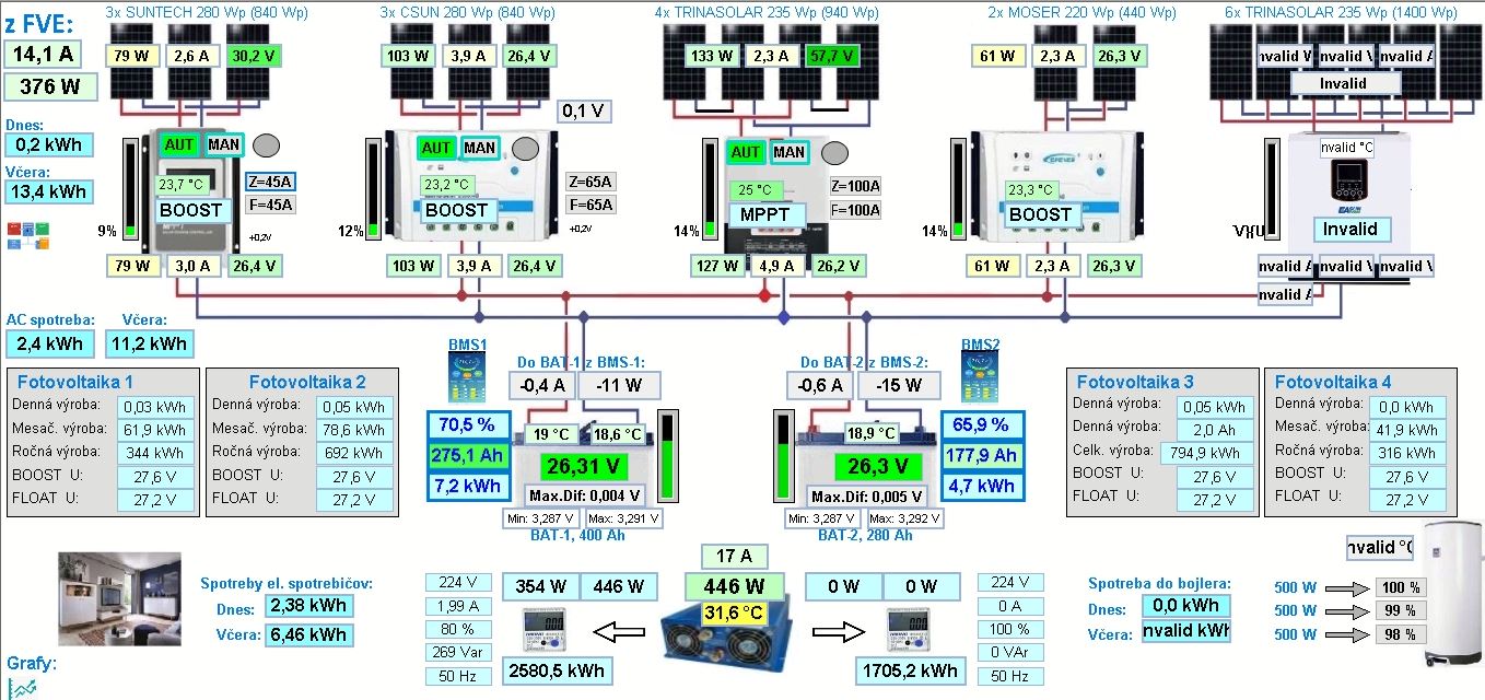

Hlásim "dokončenie" piatej etapy rozšírenia mojej FVE:
Včera na strechu vytiahnuté posledné 3ks panelov zo šiestich, poobede zapojené do 3P+3P, ich dokáblovanie k DC ističu, od ističa k meniču Easun, kábel od meniča k dalšiemu DC ističu... no a bol večer takže odskúšanie som nechal až na dnes...
Dnes nabitie DC strany meniča cez žiarovky, spustenie meniča a nahodenie ističa panelov...
No a nasledovalo prvé sklamanie - Easun hučí (ventilátory) aj ked len nabíja batérie. AC in a AC out samozrejme nepripojený. No neviem či ho nepredám a nekúpim normálny regulátor bez meniča
Nasledovala drobná úprava vizualizácie a údajov z Easunu... Kedže bolo len niečo po po deviatej ráno tak výkon týchto panelov bol len cca 30% ale podobný výkon dávali aj ostatné FV... potom zaliezlo slnko a zrazu výkon zliezol k nule, prúd z FV nulový, ostatné FV dávali aspoň nejakých pár A... potom si kamoš Joskob všimol že na vizu je aj zrazu U tiež na nule... zhodený istič ?! Nie, istič bol nahodený akurát na jeho vstupe bolo 33V ale na výstupe 0V ! takže vyzerá že DC istič šiel do prde.. preč.
Takže aspoň 2 obrázky z času ked to ešte fungovalo:
Easun hučí při nabíjení proto, protože regulují větráky spíš podle výkonu než podle teploty. Co mám odpozorované, tak když stoupá výkon na panelech, tak jedou nahoru i otáčky a zase obráceně. Ale je pravda, že je vidět, jak při vyšším výkonu panelů stoupá teplota chladiče reportovaná z měniče ven.
Samotný inverter asi tolik nehřeje, protože na té teplotě to moc vidět není a i když z něj lezou třeba 2 kW, tak hučí mnohem míň než když jdou 2 kW z panelů.
Petr, dík za info, ale ty máš asi iný typ Easunu - podla tvojho podpisu...
Môj Easun ISolar SPS 3kW asi nemá reguláciu ventilátoru - resp. zatial sa mi zdá že ked sa spustí tak hučí rovnako

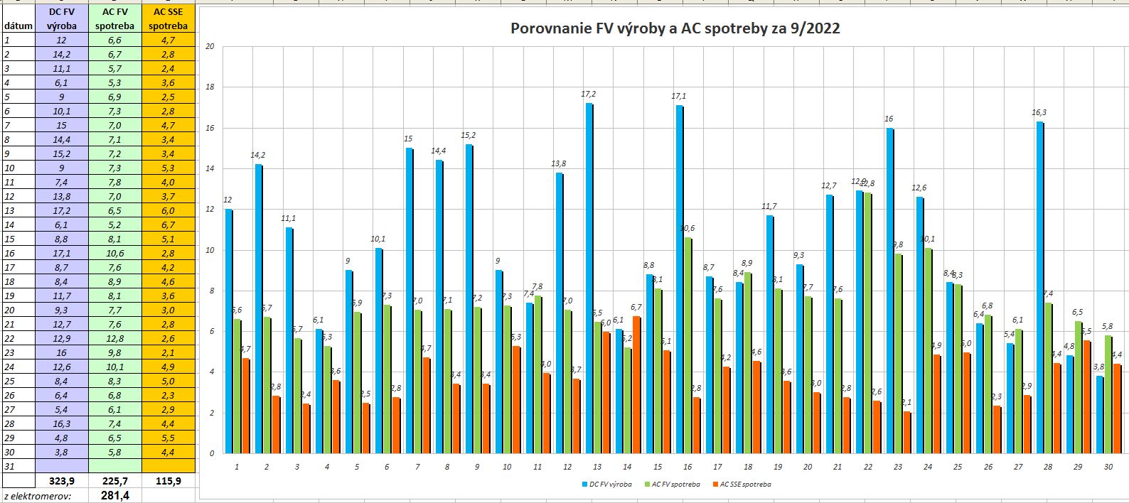

Mesiac 9/2022: AC spotreby: 216kWh el.spotrebiče, 65kWh do bojlera TUV
... dosť biedny mesiac

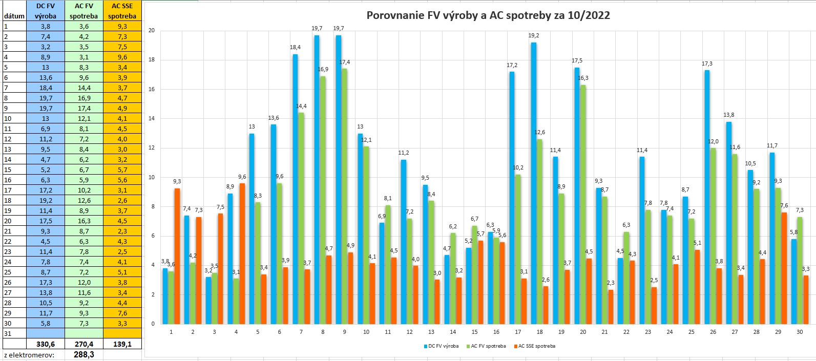

Mesiac 10/2022 v grafoch:

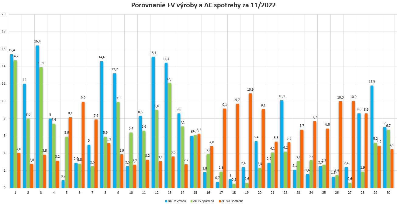

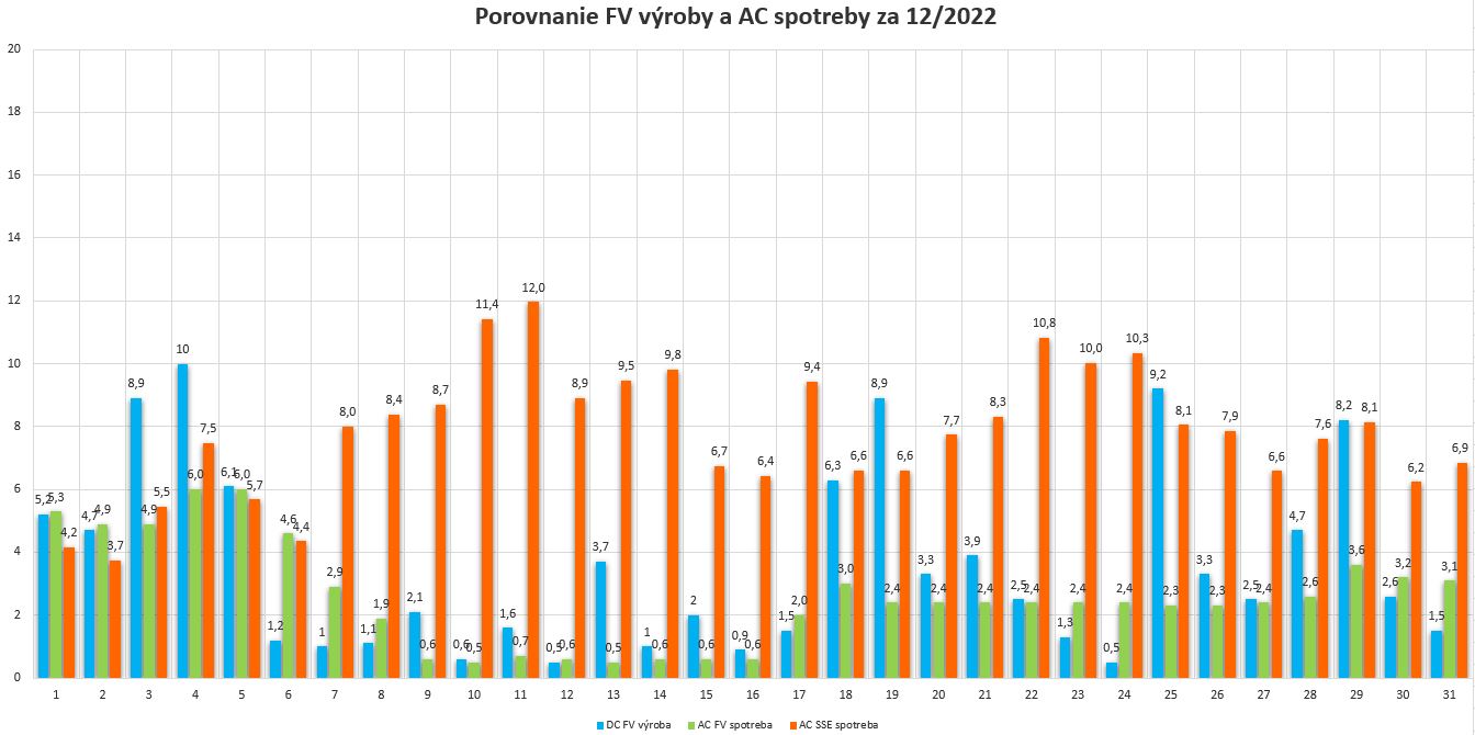

Zhodnotenie posledných mesiacov 2022:
11/2022: November 2022 bol v prvej polovici celkom OK, potom ale už nastalo obdobie temna.
DC výroba 205 kWh, AC spotreba z FV bola 167 kWh. 12/2022 December bol dosť veľká bieda... takmer 12 dní po sebe bola tma a teda aj minimálna výroba.
DC výroba 110 kWh, AC spotreba z FV 85 kWh.

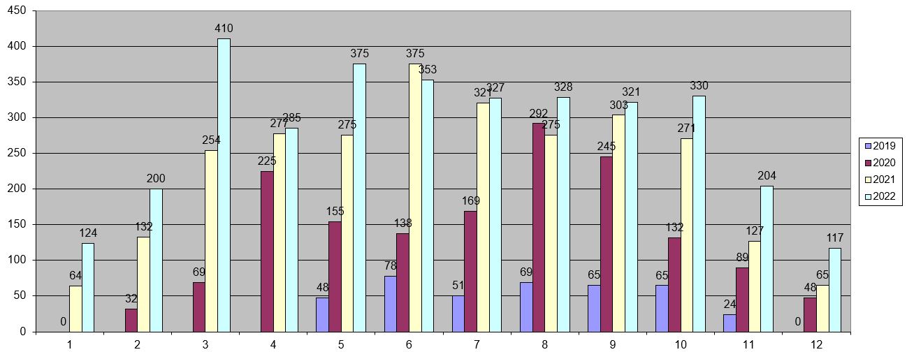

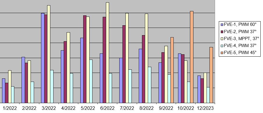

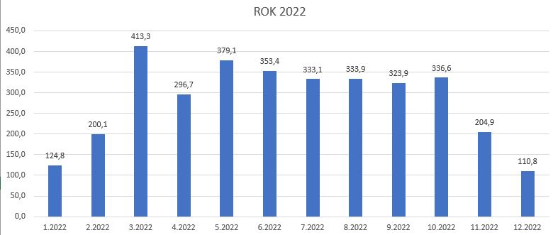

rekapitulácia roku 2022:
V deviatom mesiaci pribudlo na strechu domu 1,4 kWp panelov ktoré nie sú zatienené a teda zachraňujú najmä v zime FV výrobu...
DC výroba cca 3300 kWh
AC výroba cca 2850 kWh z toho 1975 kWh pre spotrebiče a 874 kWh do ohrevu TUV
graf mesačných DC výrob 2022:graf porovnania jednotlivých FV za 2022:graf mesačných DC výrob za posledné 4 roky:

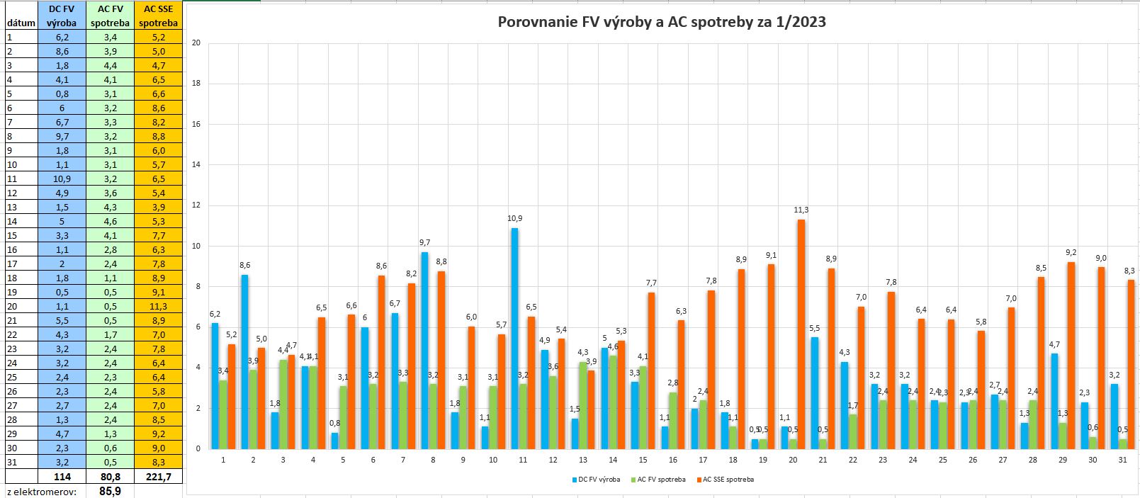

Január 2023:
Polovica mesiaca vyzerala v pohode, druhá polovica bola ale katastrofa:
Podrobnosti v grafe s tabuľkou:

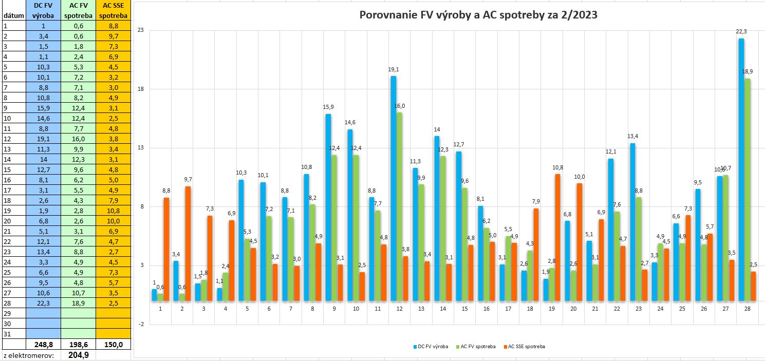

Február 2023 - vééééľmi slušný mesiac.... V posledný deň REKORD-dná DC výroba mojej FVE - 22,3 kWh.
Zbytok v obrázku:
Zbytok v obrázku:

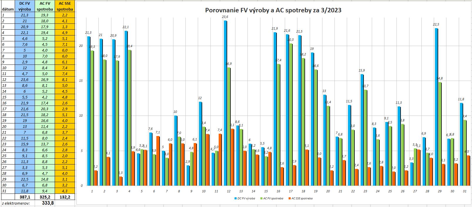

Marec 2023:

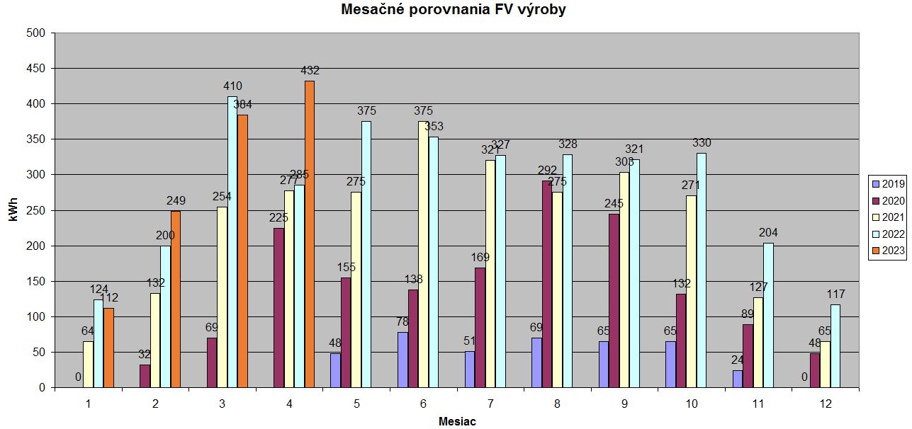

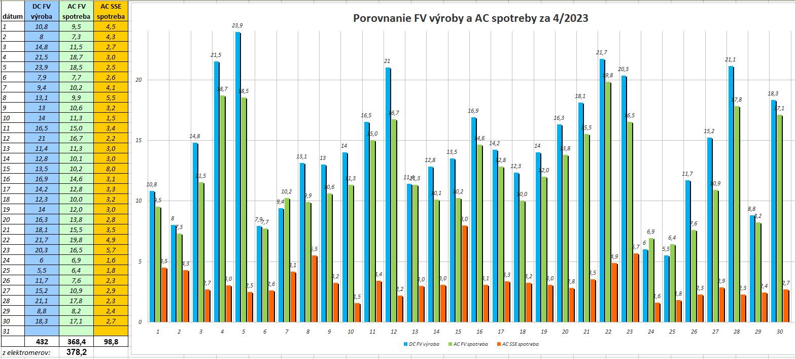

Apríl 2023:Porovnanie mesačných DC výrob:
