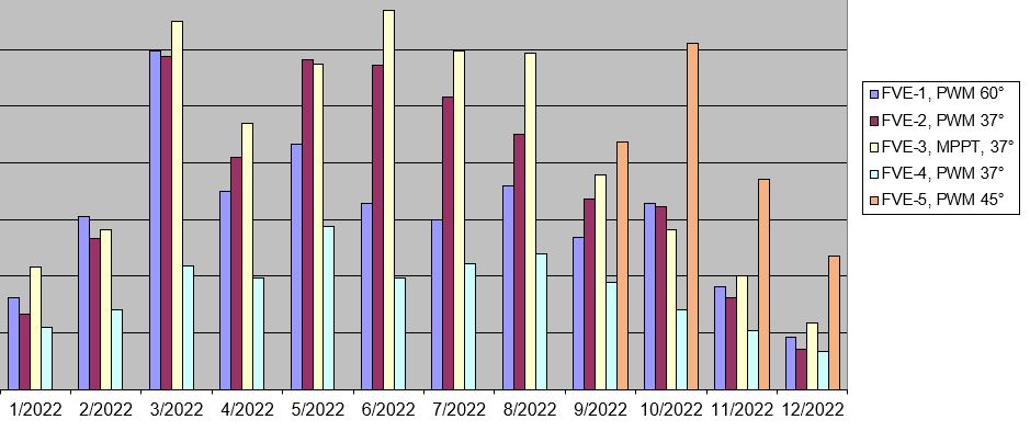

rekapitulácia roku 2022:
V deviatom mesiaci pribudlo na strechu domu 1,4 kWp panelov ktoré nie sú zatienené a teda zachraňujú najmä v zime FV výrobu...
DC výroba cca 3300 kWh
AC výroba cca 2850 kWh z toho 1975 kWh pre spotrebiče a 874 kWh do ohrevu TUV
graf mesačných DC výrob 2022: graf porovnania jednotlivých FV za 2022: graf mesačných DC výrob za posledné 4 roky:

Opravený graf porovnania jednotlivých FVE. Zlý názov mesiaca + chýbal december.
