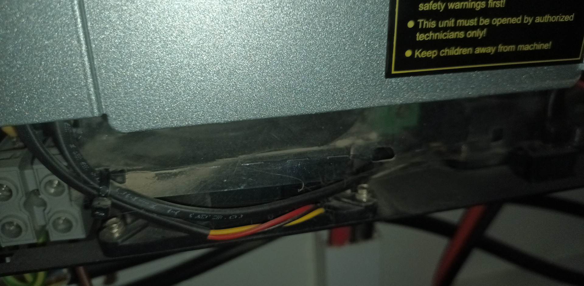

Já ho budu sundávat ze zdi stejně kvůli úpravám, tak ho asi vezmu do práce na profuk vzduchem. Ten sprej jsem četl že opravdu umí prskat a to by nebylo dobrý...
- Dagus
- Příspěvky: 2245
- Reputace:242
Re: MUST 5kW/48v
Jj s tím sprejem již nemám odvahu pracovat u elektroniky.

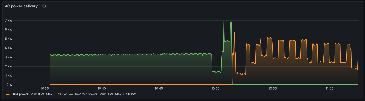

Tak dnes gazdiná poslala MUST do error 7 - pračka, sušička, kura v rúre a do toho rýchlovarná konvica
Prepol sa do bypassu a musel som ho vypínačom vypnúť a zapnúť aby sa prepol na off-grid.

Re: MUST 5kW/48v
Mám v HA automatizaci, aby napr. odstavila bojler, když přesáhne zatížení měniče 93%, už 2x automatizace pomohla, střídač to vteřinku dvě vydržel a odpojením bojleru bylo hned vše ok
Takže když se přepl na bypas, tak jsi za chodu vypínačem menič vypnul a zapnul? a proud do baraku při tom normálně šel? odstavoval jsi panely?, dík za postup

Jasné, na bojler som zabudol, aj ten ohrievalvejvik píše:Mám v HA automatizaci, aby napr. odstavila bojler, když přesáhne zatížení měniče 93%, už 2x automatizace pomohla, střídač to vteřinku dvě vydržel a odpojením bojleru bylo hned vše ok
Čakal som, kedy sa menič prepne na off-grid, ale nejako nič nerobil, tak som išiel pozrieť do garáže a blikal na červeno s tou chybou, tak som ho vypol a zapol vypínačom, výstup stále išiel, lebo bol v bypasse, takže výpadok žiadny. Po tom vyp/zap pípol a chyba zmizla. Ale baterku dobíjal celý čas.

Je to tak no, mě posledně dělal vůbec zajímavé věci. Mamka zapnula k bojleru pračku. a pračka spustila ohřev tím vyletěl odběr na 4,5kw měnič spadl do chyby a přepl na bypass. Na měniči se choval divně i displej byly vidět jen části obrázků a znaků tak jsem si říkal a je po něm...
Ale stačilo jak říkáš cvaknout vypínačem dole, chyba zmizela a jelo se dál.
