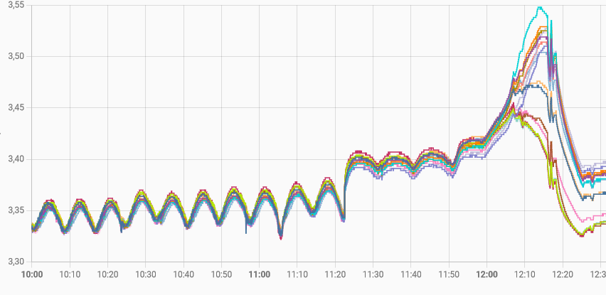

Už tretí krát sa mi stalo, že BMS odpojila batériu, lebo MUST sa rozhodol prepnúť na Absorb pri dostatočne nabitej batérii, takže sa články rozbehli a BMS to odpálila na cell overvoltage... :?
Je nejaký spôsob ako donútiť menič prepnúť sa do floatu? Ideálne na diaľku. Dalo by sa zrejme automatizovať zmenu absorb/float napätia ak sa dosiahne napr. 90% SoC, ale do toho sa mi zatiaľ nechce. Alebo keby to konečne opravili vo firmware.

Nemas je spatne vybalancovane? Koukam, ze mas HomeAssistant. Ja to mam tak, ze sleduji na BMS nejvyšší napeti na clancich a kdyz je na nakym 3.45, tak HA zmeni pres Solar-assistant (MQTT) Float a Abs voltage na nejakou nizsi. Az klesne SOC na treba 95%, tak zase vrati hodnoty zpatky. Funguje to hezky, i kdyz to neni asi uplne robustni reseni.

Vybalancované sú dobre, problém je to, že je menič v absorb charge a nie vo float, kde by mal byť. No a pri tom absorb a 100% SoC sa už niektoré články rozbehnú hore, jednoducho zo samotnej povahy LiFePO4.

No a máš tam nastaven typ baterie Li?
Nastav tam Li jako float dej 3.4V na článek a jako bulk/absorp dej 3.45V nebo na jaké max napětí nabíjíš a vyzkoušej.
Prostě float napětí kdy se články nerozjíždí, bulk/absorp max na jaké nabíjíš napětí.
U li je pouze stoupající křivka takže do 3.4 to bude nabíjet co to dá, pak bude čekat jak klesne proud a dotáhne to na 3.45 takže by se to nemělo tak rychle rozjíždět.

Nejsnažší asi budeš mít rozběhat ten CAN bus, pak už si s ním můžeš "dělat co chceš" (ale přepínání absorb / float nevím jestli umožňuje).
Při dosažení definovaného SOC (tady lze zvolit jakoukoliv podmínku) snížím nabíjecí napětí + omezím nabíjecí proud.

Absob, float nelze změnit.
Ale přes modbus můžeš změnit max proud, a napětí, jak float, tak absorp, případně typ baterie.
Taky se tam dá zadat kapacita baterie v Ah - nevím jak velký vliv to má u sebe jsem rozdíl nepostřehl.
