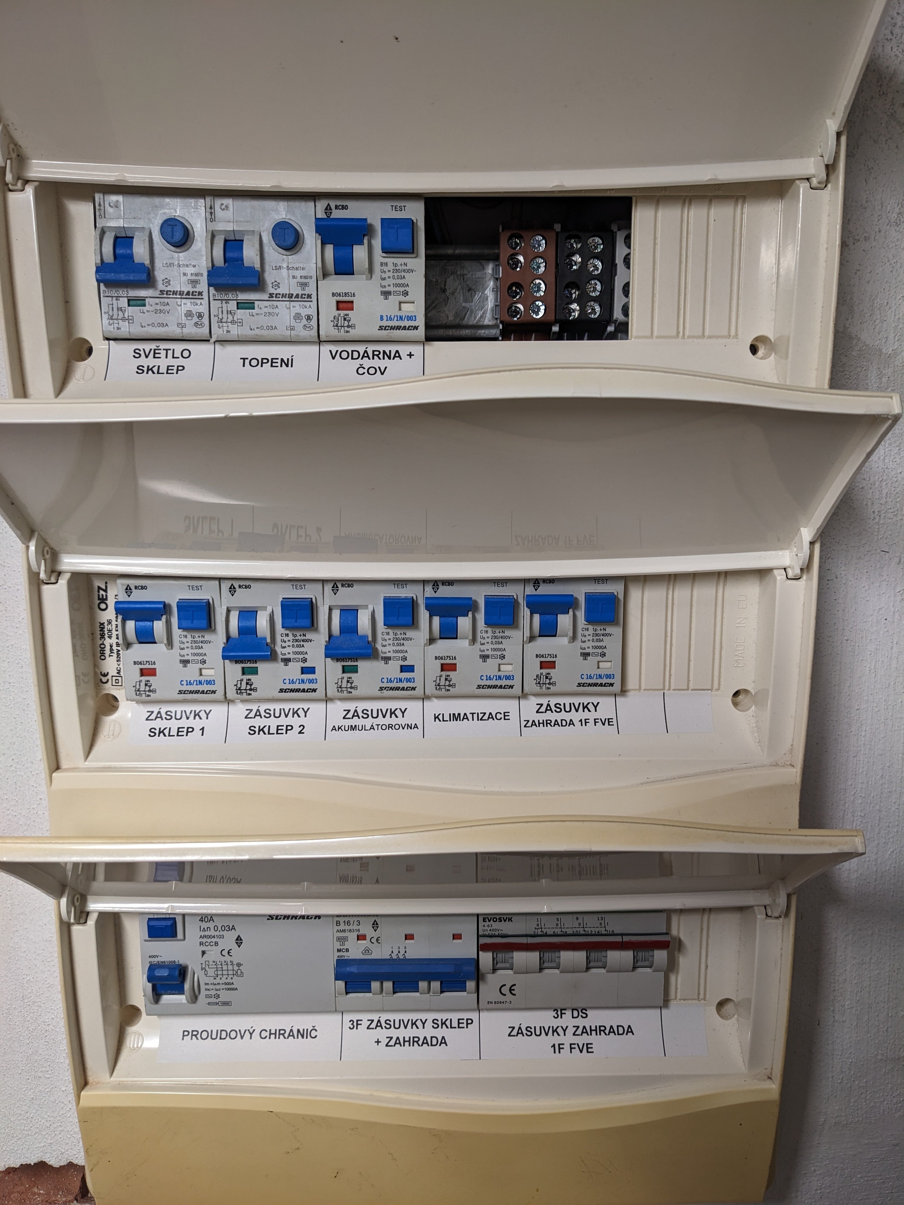

1: Garaz bude mat vlastny chranic na 3faze (4p)25A
Tady bych dal klidně i 40A, ten rozdíl v ceně asi nebude velký. Jinak, jak píše Soban. Buď světla a zásuvky v jedné místnosti na jiný FI anebo vedlejší místnosti na jiný FI (kvůli tomu světlu když ti FI vybaví v noci).

Preco by si dal 40A?
Teraz je tam 25A...

Pokud tam vede 3x16A, tak asi je v pohodě i ten chránič 25A, pokud už ho máš.

Postupně dávám jističochrániče všude. Je to dražší, ale lépe se hledá porucha.

pibi píše: ned úno 18, 2024 4:09 pm
Je to len moja zvedavosť.. ako často ju hľadáš?

A pokud vidím tak vše tam máš typy AC proč?
Když už tak aspoň A!
Na všech vidím jenom vlnovku.

Stačí dávat jističe s odpínáním N, nejsou ani o moc dražší než obyčejný, a okruhy rozdělit na chrániče tak nějak "normálně". Třeba v anglii jsou ale ty chráničojističe povinný. A když už, tak kupovat jenomodulový, ať ten rozvaděč není velkej jak stodola. A je jedno jestli oez, bonega nebo jiná značka.

Doma ještě ne, ale pár výživných rozkopávek rozvaděčů s jedním chráničem už jsem zažil. :repair:

A to je to, o com hovorim. Ked si DOMA spravim svoju instalaciu poriadne, tak tam nemusim sypat kombichranice per okruh, pretoze nelahnu ako je rok dlhy :-)

Nějak nechápu proč zase chceš odpínat N?
N všechny hezky propoj ve skříni a neřeš N se odpíná pouze za proudovým chráničem, případně pokud máš jističe kde je i N.
N se musí odpojit jako poslední a připojit jako první, co se stane jak bude L připojeno a N ne ?

U 1f to neni takovy pruser jako kdyz chybi N ve 3f rozvodu to pak je v zasuvkach zajimave napeti misto 230V a vse pripojene po smrti
Soban píše: pon úno 26, 2024 11:05 am
