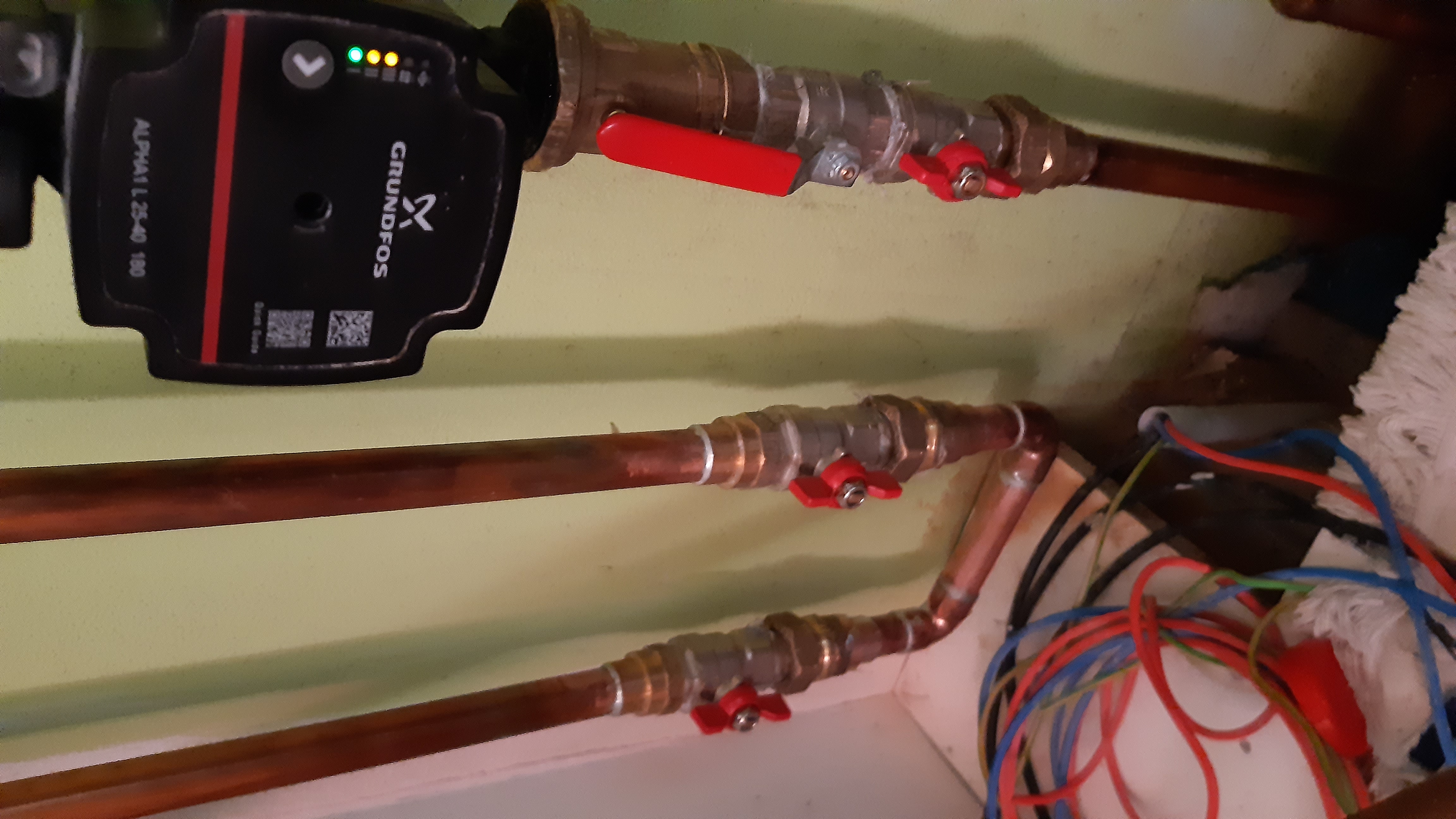

Re: VVÚ Vitova chatrc
Sklenicku vody na jedno natlakovani?
- Reputace:962
Nevyznám se v tom, ale tohle mi dává smysl.dumi píše:EDIT: jde o to, ze kdyz mas nekde bublinu v koleni tak pri malem prutoku se ani nehne, musi dostat poradnou slupku aby odcestovala dal...
Vítku, připoj to na vodovod, tlač tam kontinuálně novou vodu a obíhej ty odvzdušňovací ventily.
Na ten přetlakový ventil v obýváku dej nějakou zahradní hadici a co vyteče pošli ven na zahradu.
To musí zabrat.
- dumi
- Příspěvky: 2035
- Reputace:157
To sem mu uz rikal ale pred dvema.hodinama
- Vitek
- Příspěvky: 2005
- Reputace:310
Dumi, skleničku vody z 1 radiátoru považuji za dostatečné odvzdušnění radiátoru který má k sobě trubky zespod.dumi píše:Sklenicku vody na jedno natlakovani?
Uvažuj uplně vypuštěný systém pln vzduchu. natlakuješ to na 2 bary z řádu. a jdeš odvzdušňovat první rdiátor, ten se ti povede celý.. až ti vyteče 1 sklenka je ten radiator hotov.
Sklenku vyleješ, jdeš na druhý ( koukneš mezitím na tlak v systému ) také stejné sklenka vody, řekneš OK, tlak stále 1,5 bar, jdeš na třetí, povede se a říkáš si jo už to neteče jak na prvním, jdu dopustit tlak.
Dopustíš tedy tlak a pokračuješ dalšími 2, postupně zjišťuješ že na to abys to odvzdušnil díky absenci te expanzky musíš častěji dopouštět až zjistíš že po sebemenším úniku tlak rychle klesá. to je zárukou dobrého odvzdušnění.
tož nevím co jiného chcete slyšet?? to že tam není expanzka? má expanzka přímý vliv na odvzdušnění? NEMÁ
- dumi
- Příspěvky: 2035
- Reputace:157
Neni to zarukou, ani nahodou to.nedostanes z trubek, ale delej jak myslis
- Reputace:962
Chodí ti to? Nechodí.
Tak to koukej odvzdušnit tak, jak ti radí ti staří topiči tady
- Vitek
- Příspěvky: 2005
- Reputace:310
Youdo, já topenář nejsem a proto to zde píšu jak to je. a vytopit si obývák s novou kuchyní to tedy vůbec nechci.youda píše:Nevyznám se v tom, ale tohle mi dává smysl.dumi píše:EDIT: jde o to, ze kdyz mas nekde bublinu v koleni tak pri malem prutoku se ani nehne, musi dostat poradnou slupku aby odcestovala dal...
To musí zabrat.
jedinej fuundovanej kdo byl ochotnej se smyslupně pobavit byl Pawel, díky a snad jeho rada bude platné, jen co doplním aku nádrže budu reportovat
- Reputace:962
Však ti říkám, ať si na ten přetlakovej ventil dáš hadici co povede ven z baráku.
Nemáš hadici?
Nemáš hadici?
- Vitek
- Příspěvky: 2005
- Reputace:310
Dumi přijed ke mě zaplatím ti cestu a čas, jen mi to pojď zprovoznit
at se něco pořádného přiučím... ale nevytopit ani dřevěné podlahy ani nepotrhat kotel
- Příspěvky: 2877
- Reputace:532
- Kapacita baterie [kWh]: 64
Něco málo propruží plechové radiátory, záleží na tom kolik jich tam má. Ale sklenička vody se mi zdá být příliš mnoho. Přikláním se spíš k tomu, že někde zůstala bublina. A tipnul bych si, že to bude pod tou zpětnou klapkou.dumi píše:Sklenicku vody na jedno natlakovani?
- Vitek
- Příspěvky: 2005
- Reputace:310
Kybosi psal jsem v příspěvku že tam ta zpětná klapka pod levým čerpadlem není ! odstranil jsem ji z důvodu jistých obavkybos píše:Něco málo propruží plechové radiátory, záleží na tom kolik jich tam má. Ale sklenička vody se mi zdá být příliš mnoho. Přikláním se spíš k tomu, že někde zůstala bublina. A tipnul bych si, že to bude pod tou zpětnou klapkou.dumi píše:Sklenicku vody na jedno natlakovani?
- dumi
- Příspěvky: 2035
- Reputace:157
Ja se fundovane snazim bavit, ale ty me neposlouchas
Uz sem se naodzvdusnoval na desitkach baraku a vim, co to dokaze. Obcas jsem se divil, jak se to dokaze chovat.
Klidne dorazim, ale kdyz to odvzdusnis jak jsem psal Ja, Youda a Kybos tak to nebude nutny.
- dumi
- Příspěvky: 2035
- Reputace:157
Proste mas nekde v trubkach vzduch.
Dobre udelame test. Pokud se pletu mas u me na srazu flasku republiky.
Natlakuj to na dva bary, vylez k radiaotru a napust co pujde do sklenicky, a rekni nam kolik vyteklo, tim to rozlousknem
- DanoP
- Příspěvky: 949
- Reputace:216
- Bydliště: Trnava, Slovensko
Ja si pamatam ako sme odvzdusnovali podlahovku (a to mam kotol s odvzdusnovakom na poschodi).
Na vypustny/odvzdusnovaci ventil v rozvadzaci na poschodi sa nasadila hadica a dala do odpadu, do systemu sa zacala tlacit voda z vodovodu - vypustak stale otvoreny. Pokial boli co i len naznaky bubliniek v prietokomeroch tak sa pokracovalo. Uzatvarali a otvarali sa ventily jednotlivych okruhov aby sa to dokladne preplachlo a odvzdusnilo.
Bubliny musi proste vyviest prud vody.
K tomu testu - ak je to odvzdusnene a nema tam expansku, tak nevytecie skoro nic.
- dumi
- Příspěvky: 2035
- Reputace:157
Presne takhle se to odvzdusneni dela.
Ano pokud je to odvzdusnenmy nevytece nic, a to je to co chceme zjistit.
predpokladam, ze vitek je natolik solidni, ze nam nerekne, ze nevyteklo nic, kdyz vytece pul litru, jen aby vyhral flasku
Ono tedy samozrejmne porad muze bejt nekde v jednom miste bublina, ktera brani prutoku a nemusi bejt velka, pak to bude hodne nejednoznacne, ale to by vyresil ten proplach jak jsem psal nekolik stranek zpet.
Dokonce pri tom proplachu tam ani neni tlak, takze by mu pojistovat netekl, ale zda se mi, ze ten komentar prehledl
- Vitek
- Příspěvky: 2005
- Reputace:310
Omyl kamaráde, jsem natolik solidní že vám klidně přiznám i kdybych zapomněl ventil...problém totiž nebude v odvzdušnění ale v absenci aku nádoby ten systém s 3C ventilem se nemá kudy uzavřít a možná proto to nechce cirkulovat.dumi píše:Presne takhle se to odvzdusneni dela.
Rád Vám sdělám zda odvzdušnění mělo vliv, stejně tak prozatím ponechám čerpadlo v poloze jaké je. Rád se s Vámi podělím protože nejsem taková potvora co se na forum chodí vyblekotat, a vybrečet.
Rád bych aby se potvrdily Vaše dodatky o podlahovém topení kde tohle nemá ale absolutně žádnou spojitost kromě toho že to je vodní.
- dumi
- Příspěvky: 2035
- Reputace:157
Prvne ja Te neosocuju, ja prave rikam, ze jsi solidni a priznas to
To s tim ventilem, ze se to nema kudy uzavirat neni uplne pravda, protoze ventil ma dva vstupy, ty jsou spojene oba dohromady, takze pokud by byl jeden uzavren potece to druhym, Pokud by se oba vstupy uzavreli tak je ventil porouchany. Tohle opravdu s ventilem a chybejicic vyrovnavaci nadobou nesouvisi.
koneckoncu to muzes vyzkouset tak ze misto aku udelas zkrat...
- josse
- Příspěvky: 1371
- Reputace:160
Hmm, takže vzduchová kapsa se chová jako exp... A to je to co potřebuješ odstranit. Ty dvě hadice a vodu z kohoutku.Vitek píše:napustíš na 2 bary a jdeš odvzdušňovat horní patro, dáš tak 3 radiátory.. pak šup do sklepa dopustit tlak na 2 bary a zase na další 2. v podkroví mám 5, v dolním patře 4 radiátory.dumi píše:Ajak jsi to dokazal odvzdusnit bez expansky?
Jak presne probihalo ono odvzdusneni?
několikrát si takhle zasportuješ a máš hotovo
- lemra79
- Příspěvky: 645
- Reputace:97
- Lokalita: Usteckoorlicko
- Výkon panelů [Wp]: 19560
- Kapacita baterie [kWh]: 10?
- Lokalita:UsteckoorlickoSystémové napětí:48VVýkon panelů [Wp]:19560 Kapacita baterie [kWh]:10?
Tak jsi dal klemu místo aku nádrže a už to běhá? Chtěl jsem ti napsat, jestli máš správně orientovaný ten ESBE ventil, nebo nevhodný typ, to se často stává. Za expanzku se přimlouvám, ale nechci tě s..t.
- Vitek
- Příspěvky: 2005
- Reputace:310
Tak cerpadlo jede . Nejvetsi diky pada tomh kdo zminil ze je potreba zapojit klemu simulujici AN.
Takze ani expanzka ani vzduchova bublina panove. Dekuji za cenne rady Jo neudelal jsem ani expanzku a ani sem nedopoustel tlak
Velky diky Pawlovi za konzultaci.
Me spadl velky kamen ze srdce
