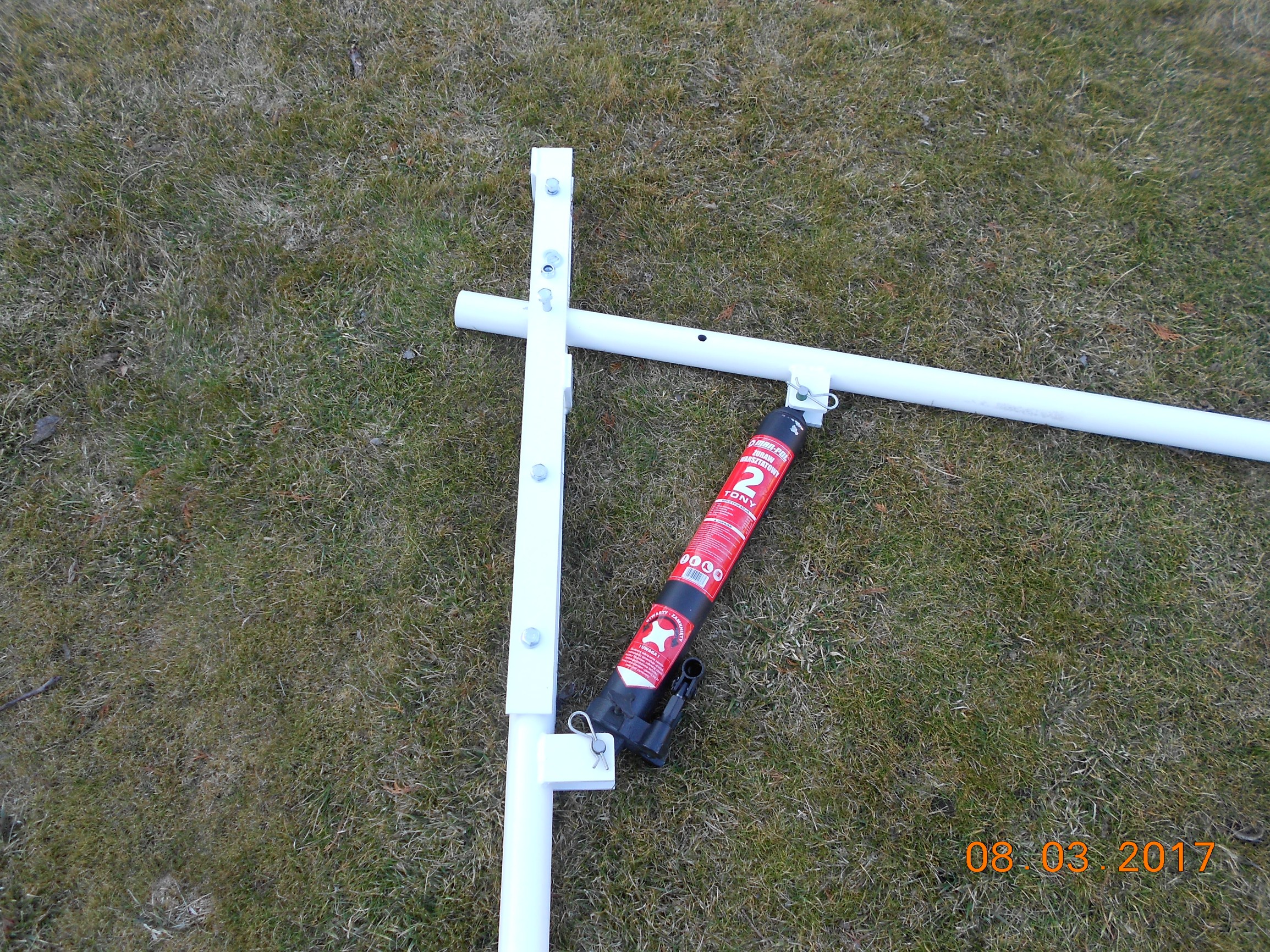

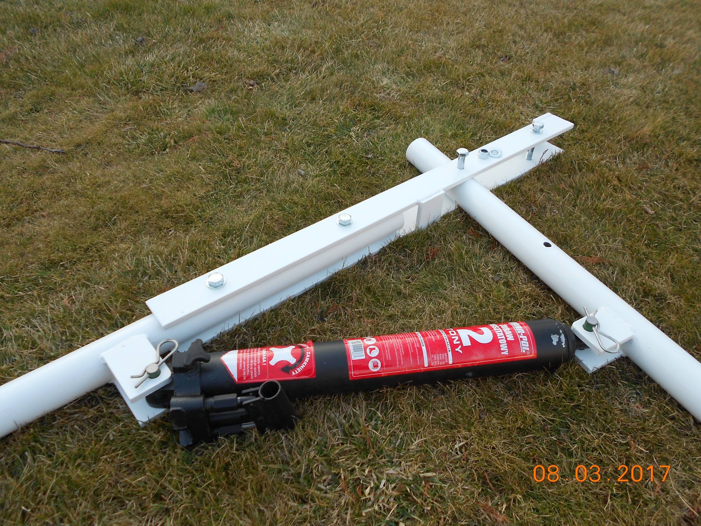

Re: Větrná elektrárna by v zimě zachránila spotřebu
Tak nakonec jsem udělal stožár sklopný. Půjde na původní místo jako předchozí. Trubka je o dimenzi silnější a hlavně bude sklopný. Tak nebudu muset volat plošinu pro případnou údržbu.peater píše:Ano ta rovina je paráda. Ne jak u nás... sice jsem taky na rovině, ALE v zástavbě. Všude samý barák... to zdvihaní by se dalo i třeba pomocí nějaké řehtačky a kladky. To video je z pobřeží Jižní Afriky a stožár má 9m.
