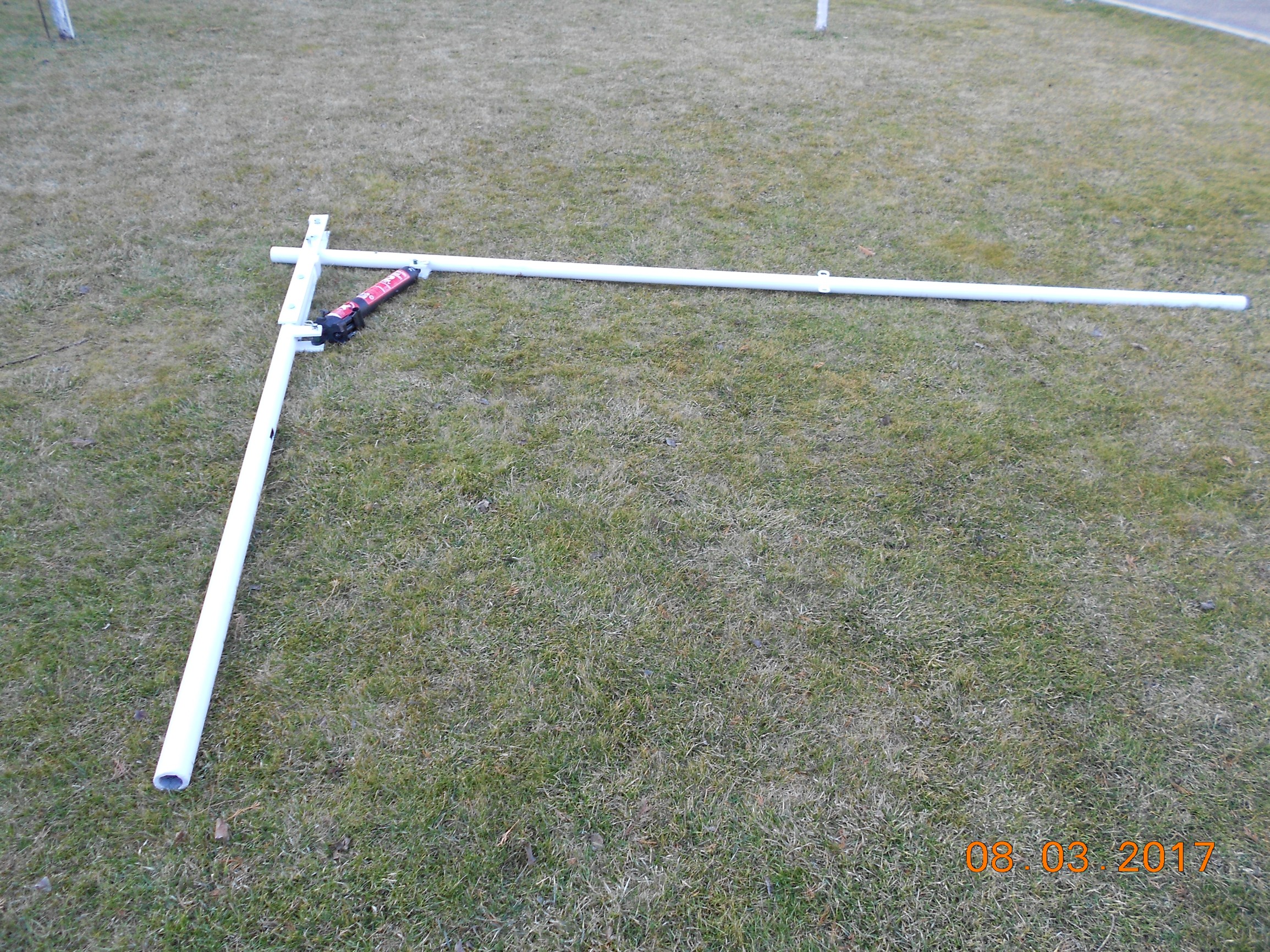

Tak nakonec jsem udělal stožár sklopný. Půjde na původní místo jako předchozí. Trubka je o dimenzi silnější a hlavně bude sklopný. Tak nebudu muset volat plošinu pro případnou údržbu.peater píše:Ano ta rovina je paráda. Ne jak u nás... sice jsem taky na rovině, ALE v zástavbě. Všude samý barák... to zdvihaní by se dalo i třeba pomocí nějaké řehtačky a kladky. To video je z pobřeží Jižní Afriky a stožár má 9m.

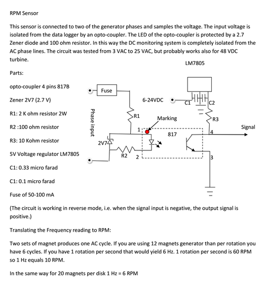

Ahoj, chtěl bych měřit otáčky větrné turbíny. Máte s tím někdo nějaké zkušenosti? Myslím že by to mohlo jít přímo z AC napětí....

Normálně změříš frekvenci výstupního AC a vydělíš jí počtem pólů alternátoru.

Díky, mám na mysli nějaký přístroj který bude permanentně připojen a bude ukazovat aktuální hodnoty.

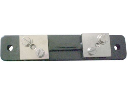

Táák stožár nainstalovaný, dneska pěkně vyfukuje.... Mám jeden dotaz, 30A analogový ampermetr z bočníkem snese nárazovou zátěž i mimo stanovený rozsah?peater píše:Tak nakonec jsem udělal stožár sklopný. Půjde na původní místo jako předchozí. Trubka je o dimenzi silnější a hlavně bude sklopný. Tak nebudu muset volat plošinu pro případnou údržbu.peater píše:Ano ta rovina je paráda. Ne jak u nás... sice jsem taky na rovině, ALE v zástavbě. Všude samý barák... to zdvihaní by se dalo i třeba pomocí nějaké řehtačky a kladky. To video je z pobřeží Jižní Afriky a stožár má 9m.

Bočník u klasických analogových měřáků s přehledem krátkodobě vydrží i dvojnásobek jmenovitého proudu. Pokud je to originální poctivý bočník. Důležité je to slovo krátkodobě.peater píše:Mám jeden dotaz, 30A analogový ampermetr z bočníkem snese nárazovou zátěž i mimo stanovený rozsah?Myslím tím nad 30A krátkodobě.
Nicméně u turbín to musí být tutovka, nelze riskovat odpojení zátěže, jinak se turbína roztočí do vysokých otáček a velmi pravděpodobně zahájí výrobu trsátek.
Ze stejných důvodů nedoporučuji používat na měření Hallovy senzory typu ACS7xx, které se přeruší poměrně lehce a neštěstí je hotovo.

Otáčky bych počítal z frekvence jak napsal solárník, např:peater píše:Já tam mám ty kroužky, tak jsem to hned zavrhl..... Zrovna jsem narazil na schéma. Pokud by to šlo napojit k nějakému panelovému měřáku.... Pokud ne, zkusím ten cyklo měřič.kybos píše:Mám také HAWT bez kroužků s 3f kabelem ve stožáru a od roku 2002 jsem ještě nerozmotával. Vertikální víry a tornáda se mi zatím vyhýbají a běžná rychlost změny směru větru je tak pomalá, že to nemá na funkci kabelu vliv.
http://rayer.g6.cz/elektro/mainscnt.htm
není nutné tahat další kabely a řešit umístění čidla cyklopočítače.

No to zatížení je opravdu jenom krátkodobé. Jedná se o tento bočník, viz obrázek. Myslím že bude stačit. Možná koupím silnější jeho variantu.
