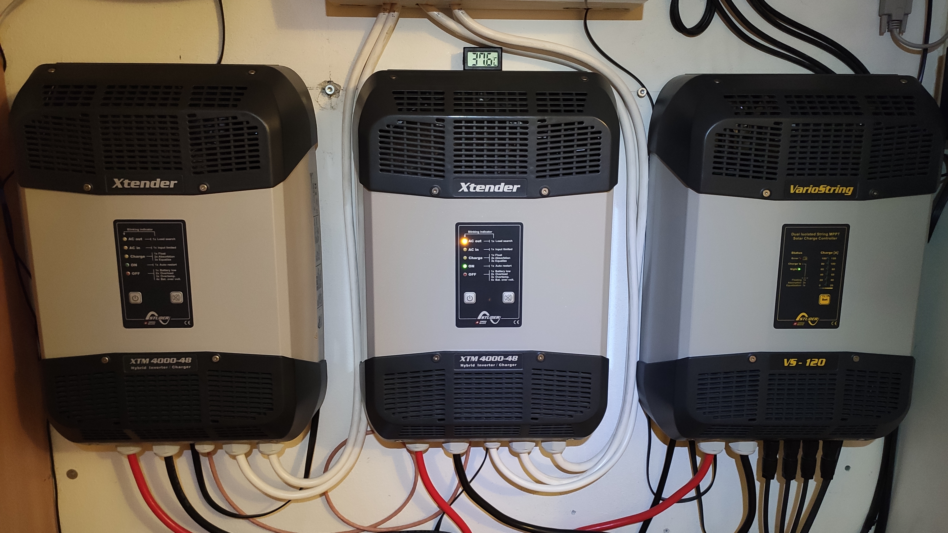

AC coupling jsem opravdu neměl na mysli. Šlo mi o paralelní spojení tří XTM 4000-48, zapojení výstupu tří měničů do jedné fáze, baterie ze společného DC rozvodu, na všechny tři XTM připojeno AC in z DS. Do baterií pak VarioTracky.
Ověřovací dotaz zněl, zda takovéto hybridní připojení (i jednoho kusu, tj. bez ohledu na zamýšlený paralelismus) má či nemá přetoky (milhaus potvrzoval, že nemá). Nevím ovšem, zda byl či nebyl použit SmartBoost - mohl by milhaus prosím toto více komentovat?[/quote]
Přetoky nemám .SmartBoost samozřejmě používám .
Aktuálně jedu taky 2x XTM 4000 , ale zatím nemám data . Nevidím důvod proč by ale měl paralelní provoz mít vliv na přetoky . Zkoušel jsem i připojit síť (přes AUX1) a normálně funguje bat.priority (BP).
Nepoužívám ale ani AC coupling ani DC coupling. U toho DC couplingu opravdu přetok hrozí (pokud je měniič přifázován na síť) dle manuálu Studer-je to i logické .
Prostě jsem vyhodil stávající SMA měnič z bývalé síťové FVE a nahradil ho VS-120 od Studeru .
Nemusel jem překabelovat panely a jen zapojil svorky z panelů do toho VS-120. Přišlo mi to v té době jako nejlepší řešení a nelituji.
VS-120 byl docela hlavní důvod proč Studer. Původně jsem byl více nakloněn pro Victron.

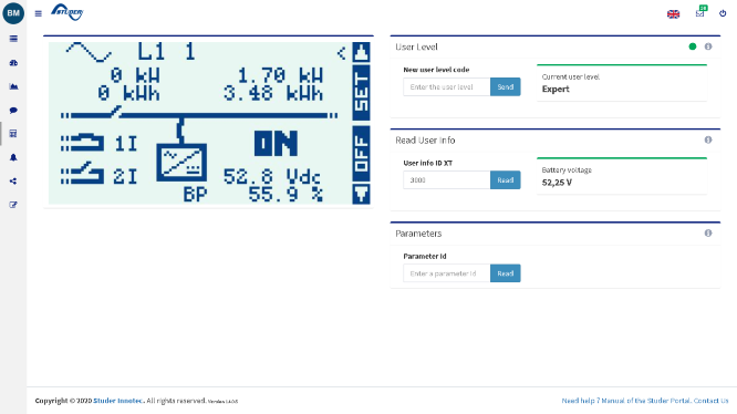

Taky myslím že bez RCC to nepůjde nastavit. Aktualizovat soft atd...Kobra23 píše:Pokud používáš Studer manažer v Excelu, tak se bez karty a RCC neobejdeš. Nebo se pletu?marko250 píše:1.Na druhou stranu jej nepotřebuješ,když bereš ten zbytek a dostaneš se k nastavování přez PC.
V paralelu je nutné mít stejnou verzi Software.
Přes https://portal.studer-innotec.com/Rcc lze také vše nastavit, je ale potřeba Xcom-lan. Pořád ale mozek je RCC a bez něj nepojede ani ten Xcom . Nebo se pletu?
