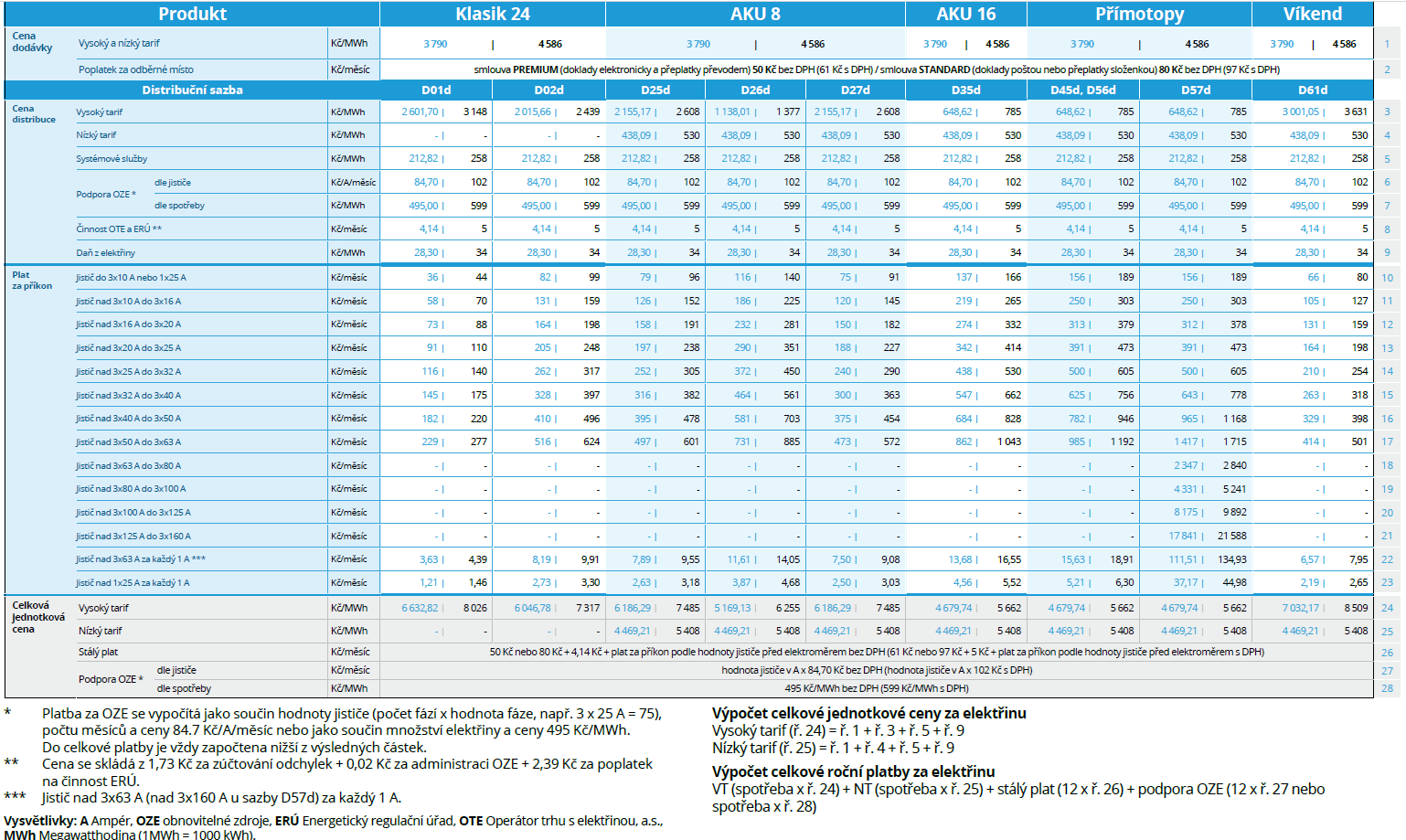

Re: Průzkum: Skutečná cena elektřiny
Teď mám tento ceník od EONu pro 3x25A D25d:
D57d je v tomto ceníku o 7% + 2604 Kč ročně dražší než D25d.

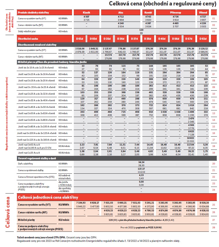

https://www.cez.cz/edee/content/file/pr ... 1_2024.pdf
Jo, jenom o 12% a 228 Kč ročně na stálé platbě. Ale kde dnes najít něco levnějšího tak, aby to neskončilo u dodavatele poslední instance. Když jsem se o změně dodavatele rozhodoval, tak mi ČEZ vyhrožoval, že jakmile skončí vládní limit, tak půjdou ceny nahoru nad limit. Po změně dodavatele mi poslal ČEZ ještě retenční nabídku, která byla výhodnější než ceník na neurčito ale zase ne tak výhodná jako ceník, který mám nyní.

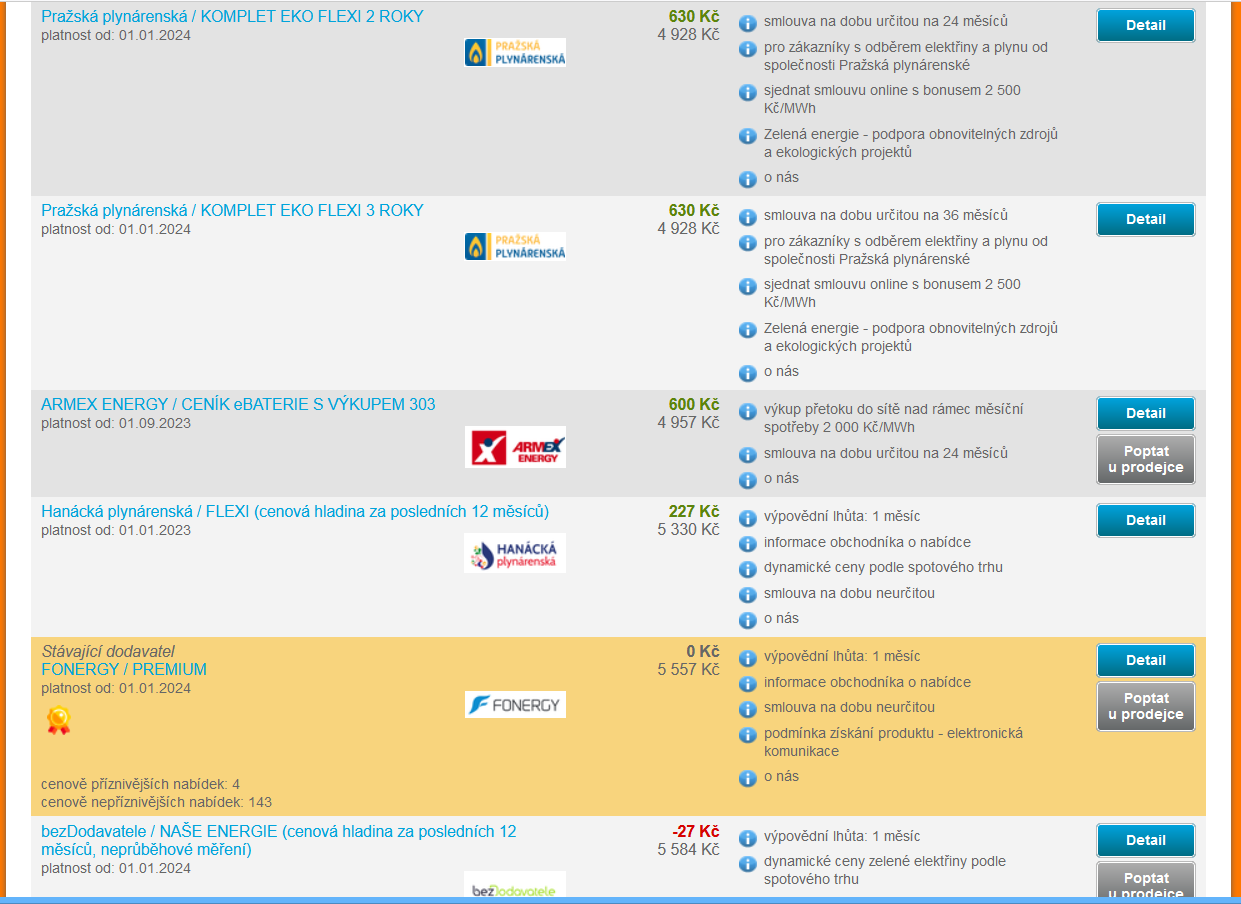

Pro mě 6.8% zdražení od nového roku. Když to hodím do kalkulačky TZB tak stále top bez smlouvy a pikačovin. https://kalkulator.tzb-info.cz/cz/dodav ... ni-nabidek
