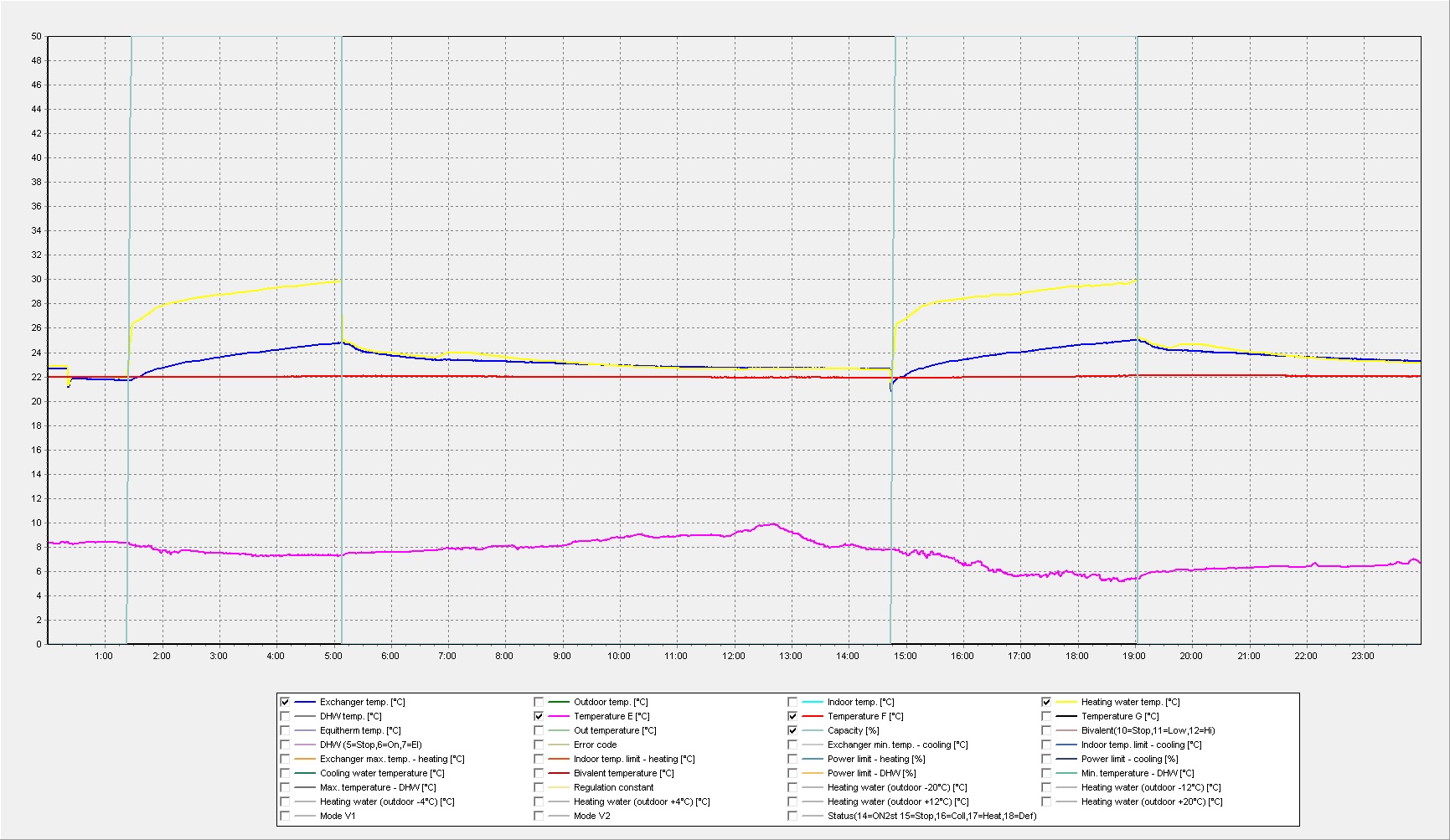

U mne i bez akunádrže (mám vysokou akumulaci stavebních konstrukcí) dělá diskomfort +-0,1°C a to ani nepostřehnu. Vliv na COP je minimální. Daleko horší vliv má venkovní vlhkost, odmrazování, a cyklický provoz, pokud je potřeba.soami píše: čtv lis 16, 2023 10:23 pmNacpat vše do 8hod při topení TČ bez AKU nádrže je u mě nereálné. Takže krom diskomfortu bych měl i nižší COP = vyšší spotřebu = žádnou úsporu.
červená je interiérová teplota, žlutá je stoupačka, modrá je zpátečka, fialová je venkovní teplota, zelená výkon v %

Re: Průzkum: Skutečná cena elektřiny
Kontinuální provoz TČ do podlah bude vždy úspornější než cyklický, ergo kladívko, musí se projevit na COP. Ale to je OT. Moje poznámka se týkala přepočtu nákladů na D57. Zda jsi počítal (ne)výhodnost jiných sazeb.
Teoreticky je kontinuální provoz úspornější než cyklický. Ale prakticky to může být jinak, zejména proto, že každé invertorové TČ má svou křivku účinnosti závislou na otáčkách (výkonu), která mívá obecně jedno maximum (obvykle zhruba ve středních otáčkách) a na okrajích charakteristiky obvykle klesá. Čili hnát jej naplno nebo na minimum bývá z hlediska účinnosti horší než jej držet na otáčkách, které odpovídají maximální účinnosti. Při nízkých otáčkách už se více projevují netěsnosti kompresoru a účinnost klesá. Proto se snažím držet kompresor někde ve středních otáčkách, abych skutečnou cenu elektřiny zhodnotil co nejvyšším COP.
Právě se sazbou D57 jsem porovnával D25d. Sazba D57 mi vycházela efektivnější při teplotách pod -7°C (Souvisí to s velikostí tepelné ztráty objektu v poměru k výkonu TČ a potřebnou dobou jeho provozu pro dodání požadovaného množství energie). Průměrná teplota v topné sezóně v naší oblasti je ale kolem +3°C a proto jsem zvolil raději D25d, protože bych nemohl střídat sazby podle teploty. Skutečná cena 1 kWh mi tak vychází lépe pro D25d. Protože mám v podstatě akumulační topení, tak v jejím využití nevidím žádný zádrhel. Topná sezóna u mne trvá 4 měsíce (a z toho jen asi třicet dnů s nízkými teplotami) ale zvýšenou platbu za jistič bych musel u D57 platit celý rok.

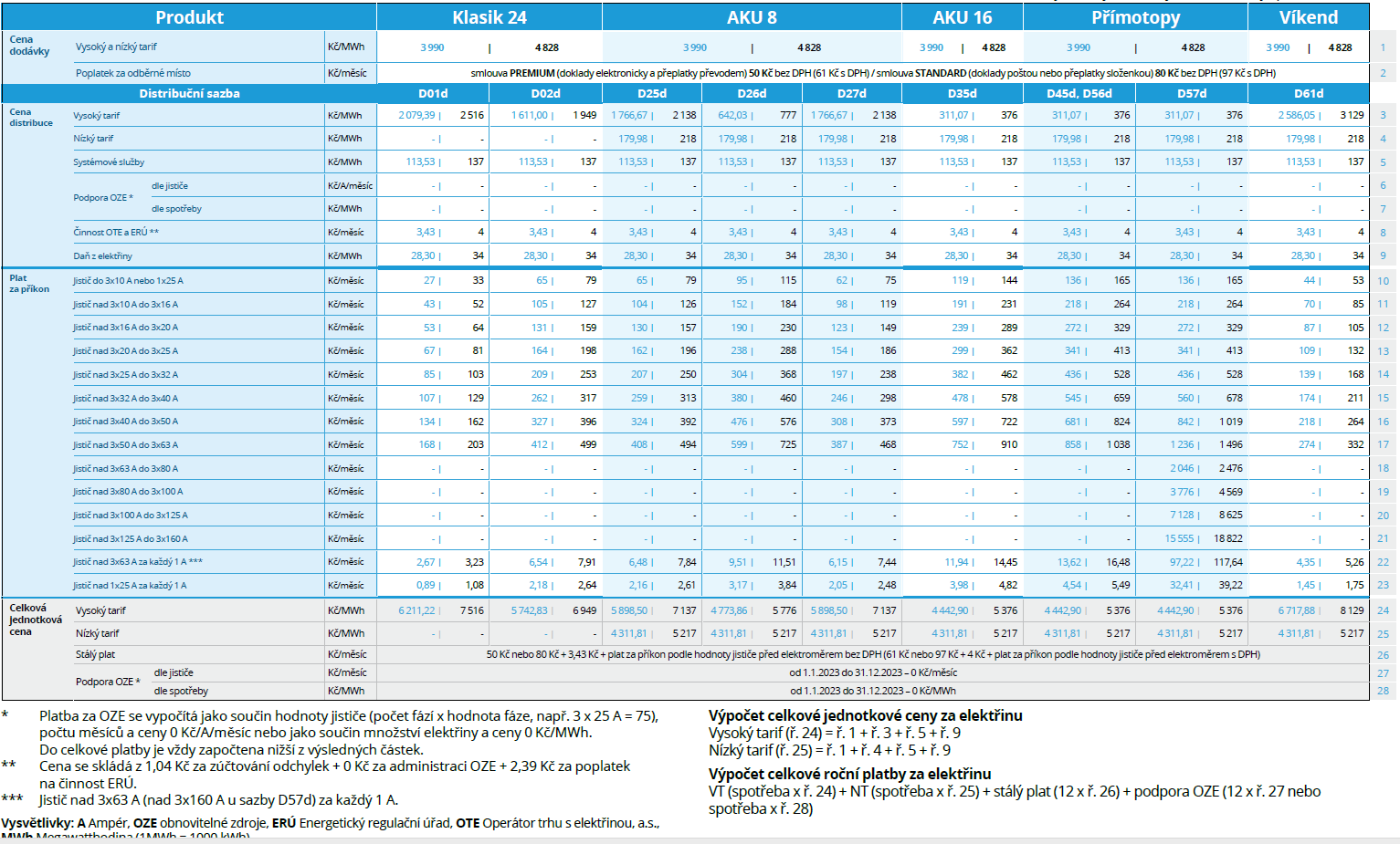

A za kolik to máš teď?
- Příspěvky: 2877
- Reputace:532
- Kapacita baterie [kWh]: 64
Teď mám tento ceník od EONu pro 3x25A D25d:
D57d je v tomto ceníku o 7% + 2604 Kč ročně dražší než D25d.
tak to neni o tolik levnejsi nez cez. 0,5kc v nizkem.
Jo, jenom o 12% a 228 Kč ročně na stálé platbě. Ale kde dnes najít něco levnějšího tak, aby to neskončilo u dodavatele poslední instance. Když jsem se o změně dodavatele rozhodoval, tak mi ČEZ vyhrožoval, že jakmile skončí vládní limit, tak půjdou ceny nahoru nad limit. Po změně dodavatele mi poslal ČEZ ještě retenční nabídku, která byla výhodnější než ceník na neurčito ale zase ne tak výhodná jako ceník, který mám nyní.
