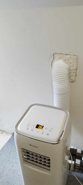

Dnes jsem nainstaloval zařízení na pálení přebytků...
a zároveň na přijatelnější teploty v místnosti s měniči... V pohodě to tam vychladí na 16°C a měniče chrochtají blahem a teplotně se ani při plném výkonu již neblíží ani k 50°C dříve šly klidně až na 65°C
S čím zatím bojuji, při zapnutí napájení se klimatizace nespustí sama, až po stisku tlačítka... Takže musím vykoumat, jak ji spouštět přívodem napájení a řídit automatizací.

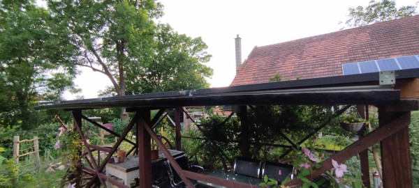

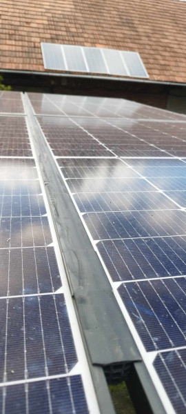

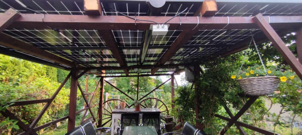

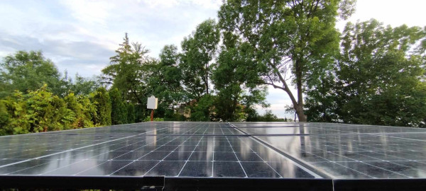

Pergola se dočkala dokončení, při dešti vše ok
Mezi panely nad vnitřní částí pergoly použito 22mm těsnění pro FVE. Mezi řady do prostředku použit starý plastový okap z půdy, stříknutý na černo, taktéž na krajní řadu. Voda tak krásně bude odváděna z pergoly na potřebné rostlinstvo

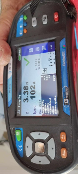

Když jsem tvořil uzemnění za použití 5ti tyčí 2m s rozestupy 1m vůbec jsem netušil, že bude tak kvalitní
Dneska přeměřeno a hodnota překvapující

Asi černozem... Na vysočině 2m tyč ani nezarazíš, a když dokážeš zakopat 30m pásoviny cca 70-80cm hluboko, tak naměříš přes 15 ohm, drobek se to srovnalo až po půl roce, a to na 8 Ohm...

Když mi dělali revizi nového hromosvodu, měřili jen odpor mezi PEN (přizemněným na pásek) a jednotlivými svody od zemnícího pásku. Logicky naměřili "nic" - 0,3 ohm. O kvalitě uzemnění to tedy nic nevypovídá. Je to správný způsob?

Máme tu hodně jílovité podloží, takže vlhko si to drží hezky. je fakt že ale den před tím pršelo, což taky hraje docela roli...
